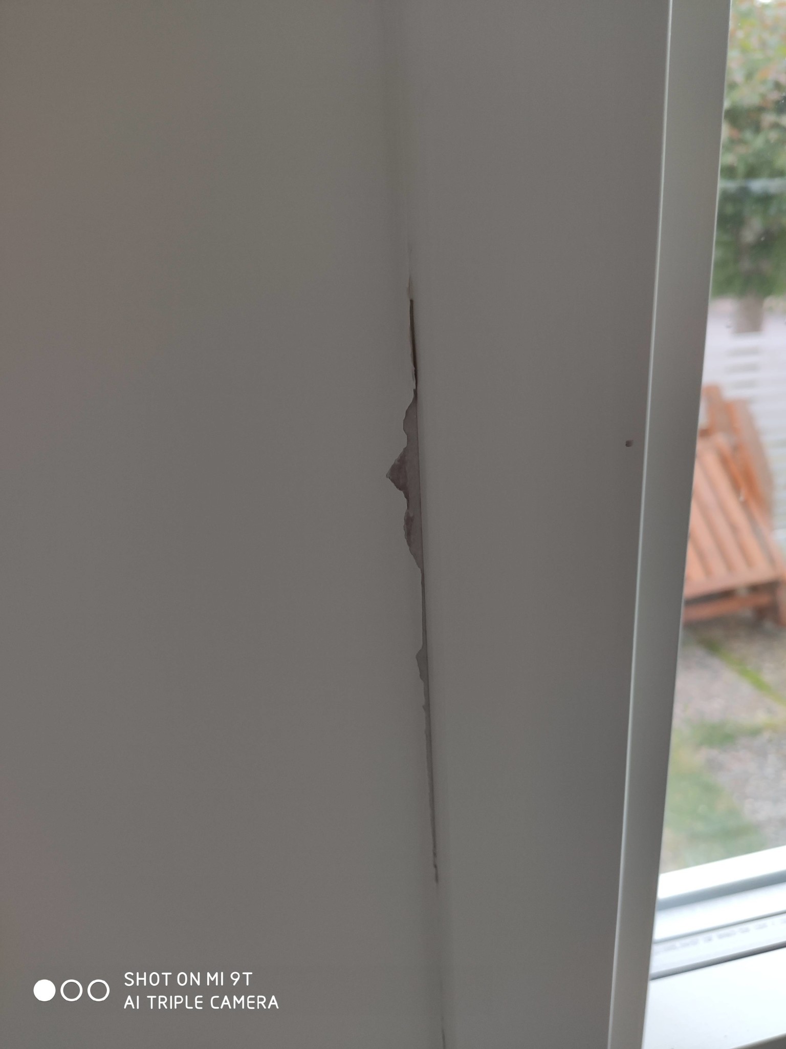

När vi målade om vardagsrummet blev det en utdragen process med lång tid mellan strykningarna. Maskeringstejpen satt kvar och när vi drog bort den skadades väggen vid fodren och färg släppte (se bild). Hur räddar jag bäst situationen?
Byggfog, silikon, spackel och övermålning? Det behöver inte se perfekt ut och jag vill helst slippa byta fodret mot ett bredare.

Är ingen expert, men skär bort sådant som sitter lite löst, spackla, slipa och måla med pensel så tror jag det kommer bra.

Varför inte bara pensla i lite färg ? Sånt här händer och enklast möjliga brukar fungera bäst. Om ett halvår är det bortglömt och ytterligare nåt år kanske det målas om igen ändå........Dylika missar ser bara målaren själv egentligen.

Tänker att jag kan testa att bara måla på färg och utvärdera hur mycket jag stör mig på bristerna. Det är på flera ställen och flera fönster så blir det för synligt går jag vidare med fog eller spackel.
Kommer aldrig lämna kvar maskeringstejp så här igen. Genvägar är senvägar.

Ja, tyvärr är det ofta så. Ett tips är att först sätta en maskeringstejp på ex fodret 1-2 cm från kanten och sen sätta tejp längs kanten och upp på den första tejpen. Då kan du lätt dra bort det som är närmast där du har målat, men slipper tejpa om allt till andra strykningen. Jag brukar köpa någon billig, bred tejp till det där den får sitta kvar och sen köpa en dyrare smal tejp för kanten och "springan" som jag drar bort efter varje målningJohan SN skrev:
