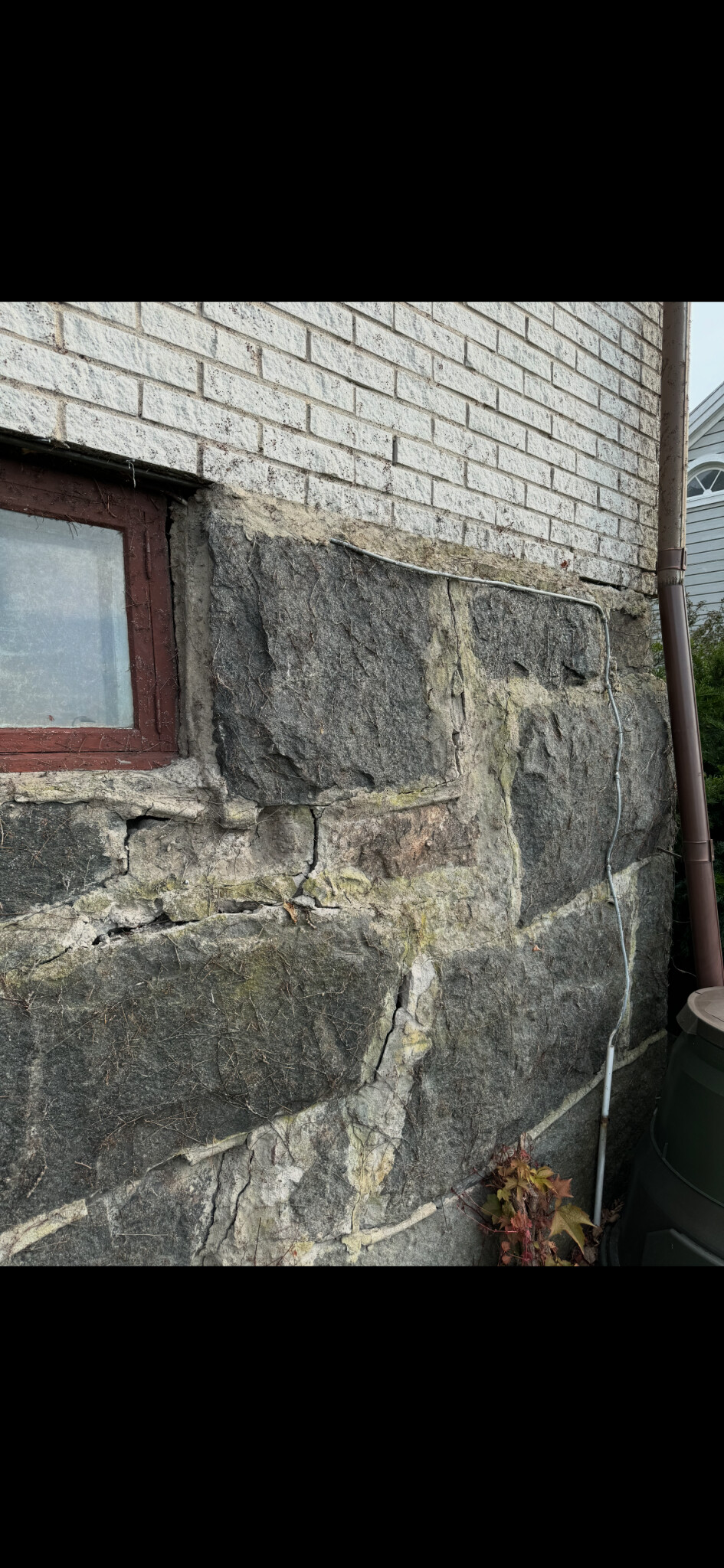

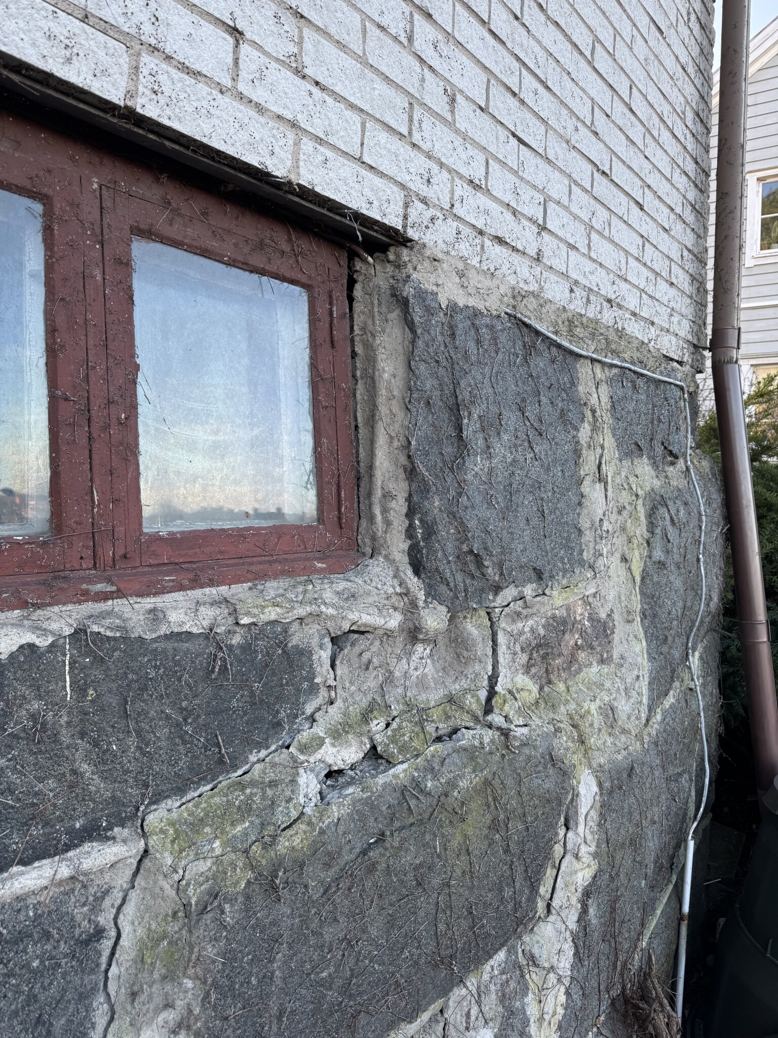

Jag bor i ett hus från 1919 som byggts i en slänt på en naturstensgrund. Ena hörnet har satt sig med åren och som ett resultat har grunden skjutit ut i hörnet ca. 10 centimeter. Huset är ett dödsbo så jag kan inte säga säkert när, men man kan se tydliga lagningsförsök som spruckit upp på nytt. Muren var dessutom helt klädd i växtlighet när vi tog över det.
Nu till min fråga. Hur hade ni rekommenderat att man åtgärdar detta på bästa sätt? Finns det något smart sätt att säkra stenarna igen för att kunna foga ordentligt på nytt? Misstänker att det blir klurigt att få in stenarna igen utan att lyfta hela huset.
Husets fasad är inte ifrån 1919, utan mest troligt ca 1970.Albin Martinsson skrev:
Att sedan stengrunden/stommen satt sitt är vanligt förekommande, då man inte hade tekniker som fanns senare.
Alternativ 1 är att avlasta huset vid skadan, sedan hacka bort fogen & komplettera med mer sten upp till syllen & sedan foga nytt bruk.
Alternativ 2 är att avvakta & ev hugga ut bitar av fogen & ersätta den med nu fog bitvis.
Fasadteglet visar inga sättningar utan enbart grunden.
