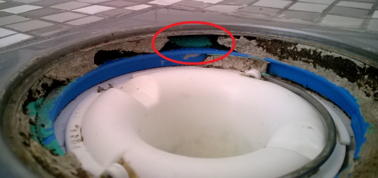

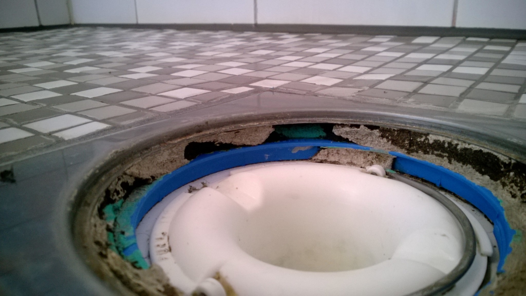

Vi tyckte att det luktade illa i badrummet på vår nyköpta och tog därför och rengjorde avloppet grundligt. Vi upptäckte då att det fanns en liten glipa/litet hål under själva metallplattan som avloppslocket läggs på. Vi frågade på K-Rauta och de sa att det inte var någon fara och att man kunde fylla i hålet med silikon.
Så vi är ute efter lite andra utlåtanden, kan man bara fylla i hålet eller vad bör man göra? Vi har inte använt den duschen sen det upptäcktes (ett par dagar sen) så det borde vara torrt.

Var är hålet du pratar om?

ser ut som golv brunns insatsen inte sitter i ordentligt dock där av doft
Exakt. Lyft på metallhandtaget och dra upp "hinken" ur hålet. Kolla så att det inte ligger någon skit längs kanten den ska ligga på och sen trycker du ner hinken ordentligt i hålet.

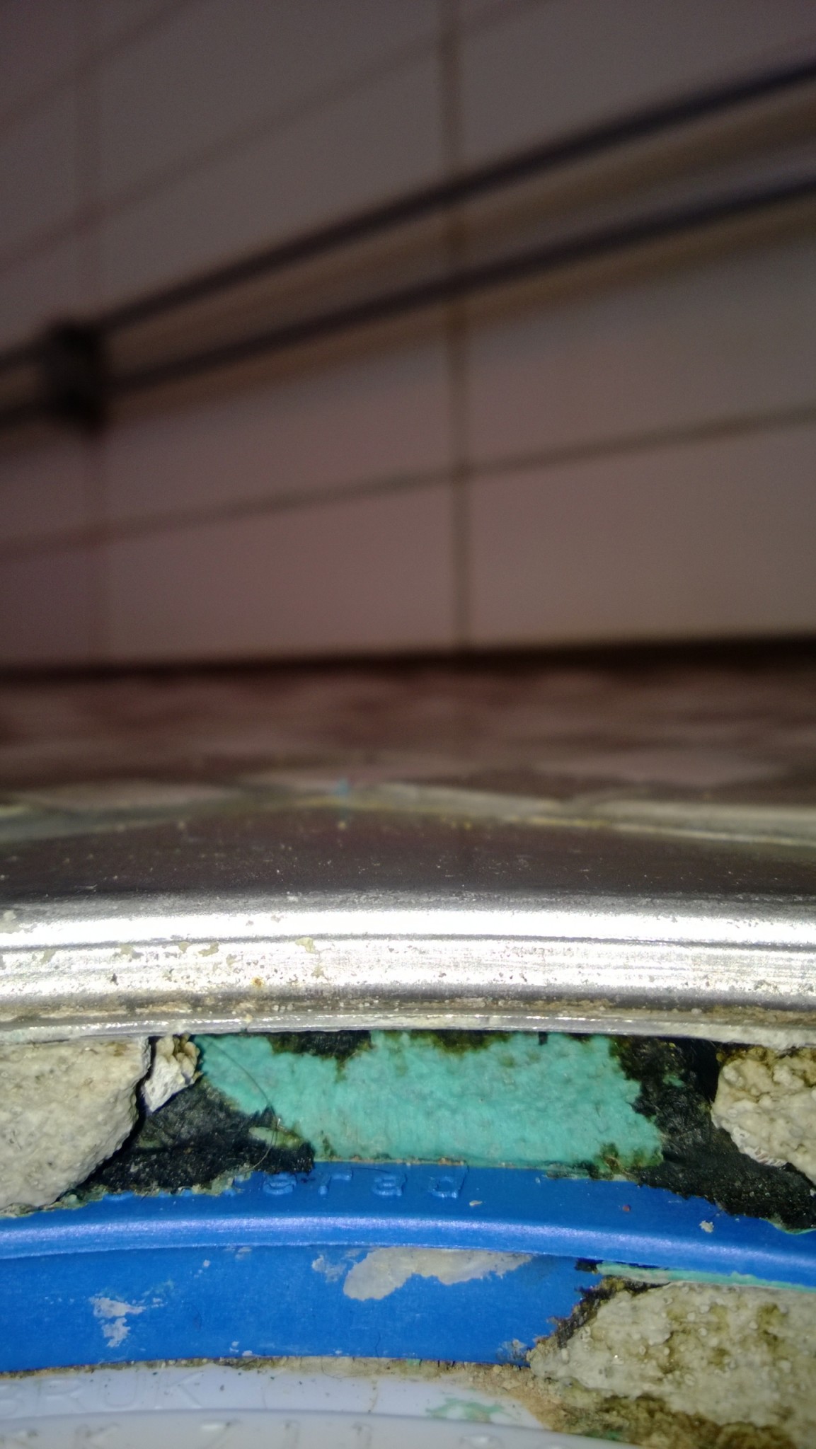

Det var lite svårt att fånga bra på bild, men det är det är närbild på hålet på nedre bilden. På den övre bilden är hålet ungefär i mitten av brunnen, precis under själva metallramen som själva locket ligger på. Det sticker in ca. 1-2 cm. Bifogar ny bild med markering.
Fixar dit hinken asap så är förhoppningsvis åtminstone luktproblemet avhjälpt.
Inte silicon, ta vanligt fogbruk för klinker och fyll med.
