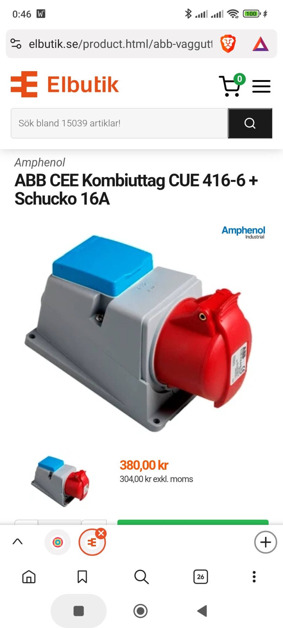

Om du ändå har en elektriker som trådar dra in trefas med 3x16A-säkring och bed honom sätta in ett sånt här uttag:T Triv skrev:Hej,

Jag har en kränzle 1152 som inte är Sverigeanpassad och därmed drar mer än 10A. Kör den ändå på en 10A säkring utan problem.T Triv skrev:Hej,

Men jag använder den inte timme efter timme utan det är relativt avslappnat semestertempo för att tvätta en bil.
