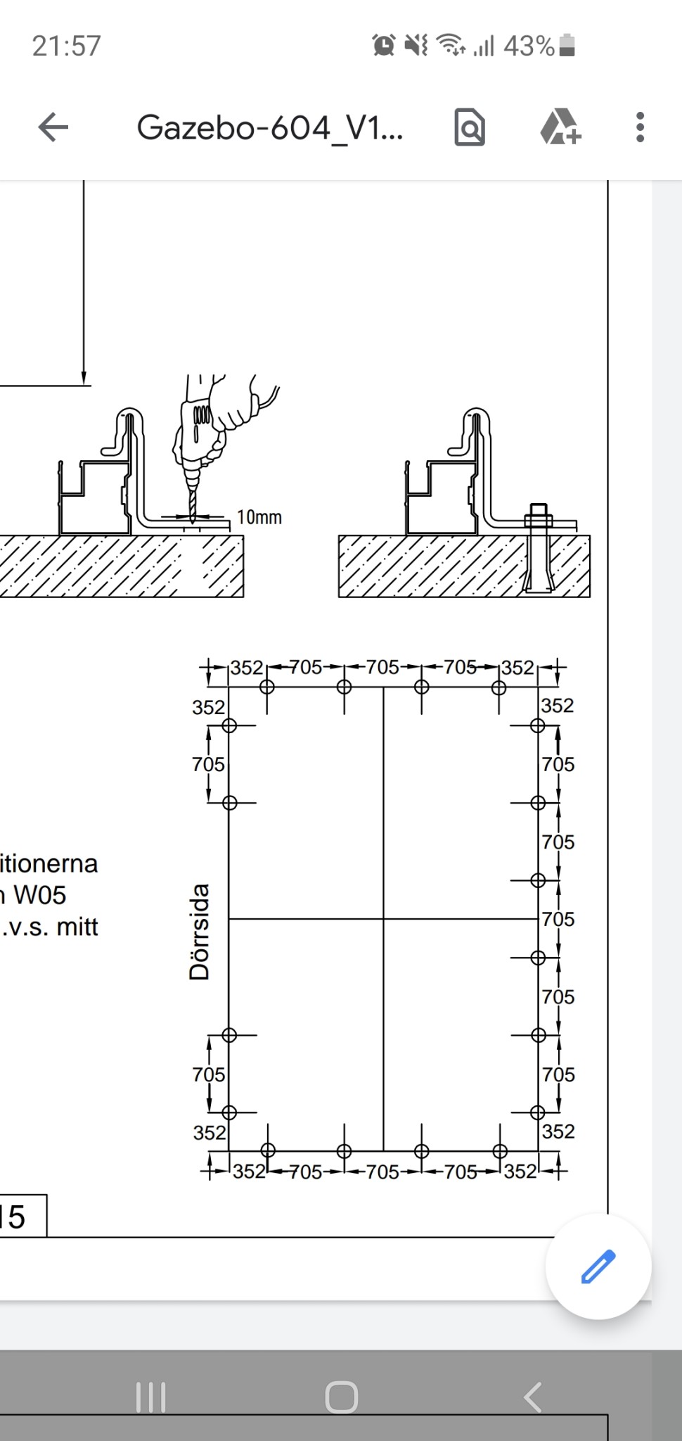

Det innebär om jag gör enligt ovan att plattan hamnar ovanför mark vilket passar ganska bra då jag gärna har ett trappsteg in i det färdiga växthuset. På plattan monteras sedan sockel direkt som sätts fast med expanderbult (se bild) och golvet i växthuset blir alltså betongplattan.

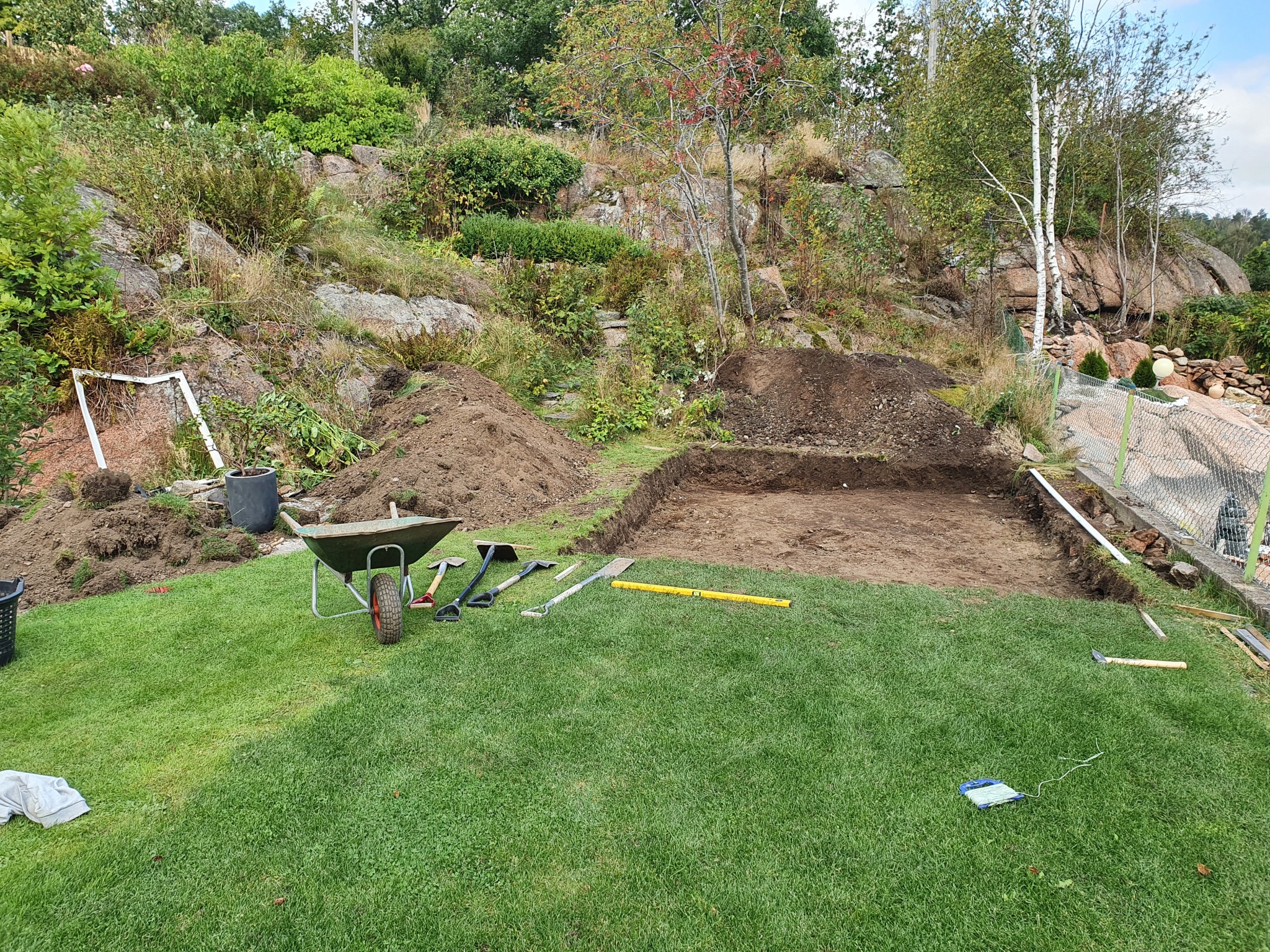

Växthuset är 295x436 cm och gropen jag grävt är nu 320x450 cm. I övre vänstra hörnet (se bild) har jag stött på berg.
Marken som grävts upp har inte visat några tecken på att vara blöt men inte heller torr. Lagom fuktig för att vara gräsmatta typ.
Flera guider förespråkar användning av kantbalkar på 40 cm men jag tänker att jag gjuter egna samtidigt som plattan genom att låta cellplastisoleringen sluta ca 20 cm från kanten i den grävda gropen. Betongen blir då alltså 20 cm hög (i ytterkant) och 20 cm bred (innan den övergår till att vara 10 cm tjock platta).
I botten läggs markduk, makadamen packas och armering används i kanter och i hela plattan. En träram byggs för att hålla betongen på plats när jag gjuter.
Jag har tänkt att ordna med en golvbrunn samt dra in vatten och el för att möjliggöra automatisk bevattning.
Till höger om utgrävningen består marken av sprängsten och jorden är blandad med lera vilket gör den besvärlig att gräva mer i (för hand) än vad jag gjort. Dessutom börjar jag komma nära tomtgränsen och den stödmur som avgränsar tomten till grannen. Det är ca 50 cm till stödmuren. Och ja, grannen har skriftligen godkänt placeringen av växthuset.
