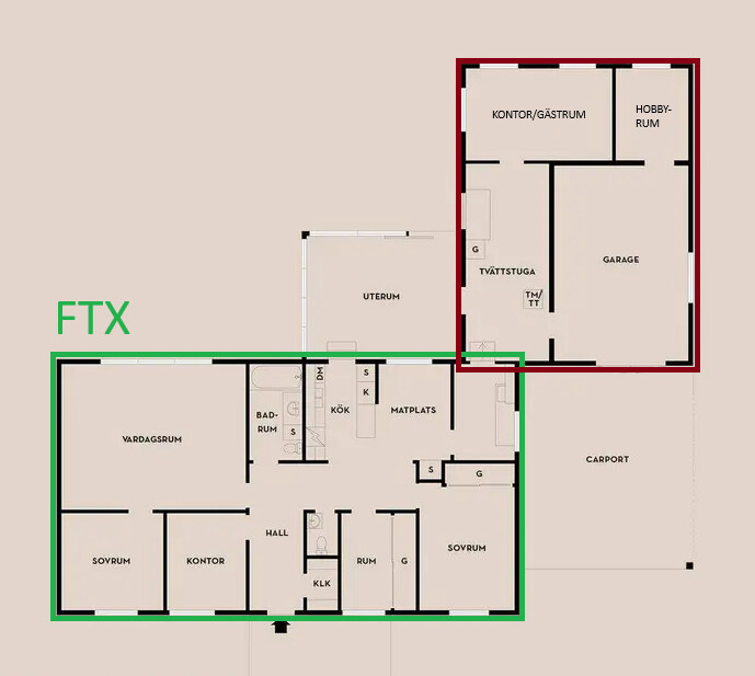

Vi har nyligen köpt ett hus med planritning enligt bilaga. Själva "grundhuset" (grön ruta) har välfungerande ventilation med ett ca 5 år gammalt FTX-system där ett FläktGroup Villamaster RDAF Mini sitter på vinden.
Problemet är "ekonomidelen" (röd ruta) som är vidbyggd del med låglutande tak och lägre inre takhöjd. I princip saknar den delen ventilation så när som på några tallriksventiler. I tvättstugan blir det ganska fuktigt när man hänger tvätt och i kontoret/gästrummet blir det snabbt kvavt.
Alltihop är uppvärmt med fjärrvärme och det är täta fönster utan spaltventiler nästan överallt. Garaget och hobbyrummet hålls dock lite svalare.
Jag har funderat på olika tänkbara lösningar som är mer eller mindre komplexa.
1. Frånluftsfläkt/ar t.ex. Pax Calima i tvättstuga och/eller garage.
– Billigt och enkelt men ingen värmeåtervinning.
2. Litet FTX-aggregat t.ex. Pax Eos som ger tilluft i kontoret/gästrummet och frånluft i tvättstugan eller garaget.
– Svårt att få frånluft i både tvättstuga och garage då det inte klara rördragning/förgrening på frånluftssidan.
3. Miniventilation t.ex. Mitsubishi Lossnay i kontoret/gästrummet och/eller tvättstugan.
– Varje aggregat hanterar bara ett rum. Flera = dyrt.
4. Ett separat fullstort FTX-aggregat även i ekonomidelen, t.ex. FläktGroup/Fläkten MiniMaster.
– Dyr men sannolikt bra lösning.
5. Koppla på ekonomidelen på grundhusets FTX-aggregat.
– Oklart om kapaciteten räcker. Rördragning utmanande. Olika brandceller?
Oavsett val av lösning så är jag rädd att störa balansen i grundhusets FTX-system. Dörren mot tvättstugan står ofta öppen.
Tacksam för råd!

5. Det brukar vara så att garage ska vara en annan brandcell än rum man vistas i längre tid, t.ex. sover. Det är i alla fall så jag har uppfattat det. Brand ska inte lätt kunna sprida sig från garaget till bostadsutrymmet och därför ska det vara 2 stängda dörrar på vägen. Därför olämpligt med rördragning emellan troligen.
1. Frånluftsfläkt i tvättstugan som går för jämnan, 10 l/s. Men det är viktigt att tvättstugedörren är stängd både för att FTX-systemet ska fungera som det är tänkt och för att tvättstugans fukt inte ska komma ut i resten av huset (inte bra för huset).
Tilluftsventil i kontor/gästrum.
När det gäller hobbyrum och garage skulle det nog kunna fungera med en lågt sittande ventil för tilluft i hobbyrummet och en högt sittande ventil för frånluft nära garageporten.

Tack för svar! Då tänker vi lika kring alternativ 5. Jag tror inte att det är en bra lösning.BirgitS skrev:
Alternativ 1 är klart billigast och enklast. Det skaver dock att skicka ut uppvärmd luft rakt ut utan värmeåtervinning. Därför funderar jag på om alternativ 2 eller 3 blir bäst.
Jag förstod inte riktigt vilket alternativ du förespråkade.

Jag förespråkade inte något visst alternativ utan ville ge dig mer information om begränsningar etc. med några alternativ så att du kan bestämma dig för vilka kompromisser du vill ta när det gäller priser etc.
5. Går det att använda befintlig FTX för att få tilluft i kontor/gästrum och frånluft i tvättstugan?
Sen sköta ventilationen av hobbyrum och garage bara med ventiler. Tät dörr mellan tvätt och garage bör det nog vara oavsett vilket alternativ du väljer.
Jag känner till miniventilation och små FTX för lite för att vilja skriva något om dem. Men alla alternativ utom nr 5 kräver väl att det är stängt mellan gamla delen och tvättstugan?
