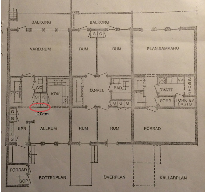

Jag är helt ny här och är ute efter lite tips om en vägg som planeras att rivas för att få lite större plats i köket, jag bifogar en planlösning
Det vi vill göra är att ta bort den inringade väggen som är 120 cm bredd samt flytta bort kyl/frys, städskåp och garderob för att ersätta med en bänk, fråga är om den inringade väggen kan vara bärande? Den är 120 cm bred och vad vi kan mäta oss till när man tagit ur kyl/frys är att den är 12cm tjock.
Tips och råd mottages tacksamt
Ser ut som väggarna som går åt andra hållet är de bärande i ditt hus.
om jag får gissa så är det en 45*95 med enkelgips på båda sidorna eller 45*70 med osb och gips på vardera sida.
Så menligt min mening så ska inte den väggen vara bärande, men det är bara min lilla åsikt.
