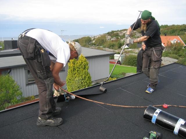

Jag står i valet mellan 2 offerter med olika takbeläggningar. Vilken skulle du välja av dessa?
http://www.takcentrum.se/00141/00147/
http://byggkatalogen.byggtjanst.se/ItemDetail.aspx?ItemId=198578
Offert 1: Helasta P4, 5 års garanti på arbetet, ingen ny fotplåt
Offert 2: Katepal SEP 5500 R, 10 års garanti på arbetet, ny fotplåt tillverkas o monteras.
Obs. Takläggarna tar samma fasta pris så priset skiljer dem inte åt
