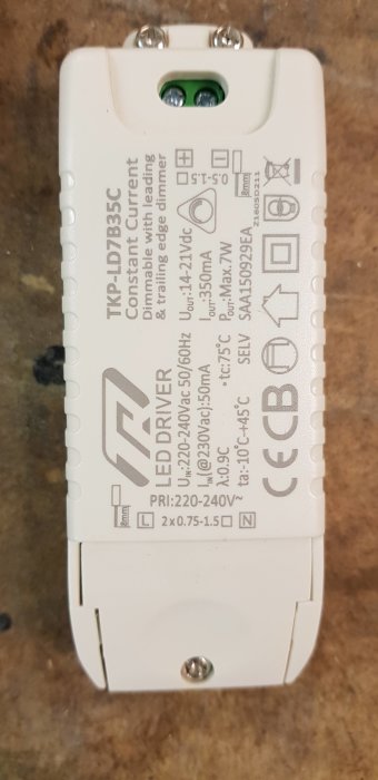

Jag köpte ett antal led spottar för något år sen som jag byte drivdon till dimbara (inbyggd dimmer) på så har ett gäng konstantström don liggande.
Jag behöver nu drivdon till ledlister som egentligen är 12volt.
Man vill ju inte köpa saker i onödan så jag funderar på om jag trots allt kan använda de don som jag har liggande.
Donen är på 350mA
Jag ska ha några list som är 3 meter och några som är 4 meter så bara ett par watt så ingen stor belastning.

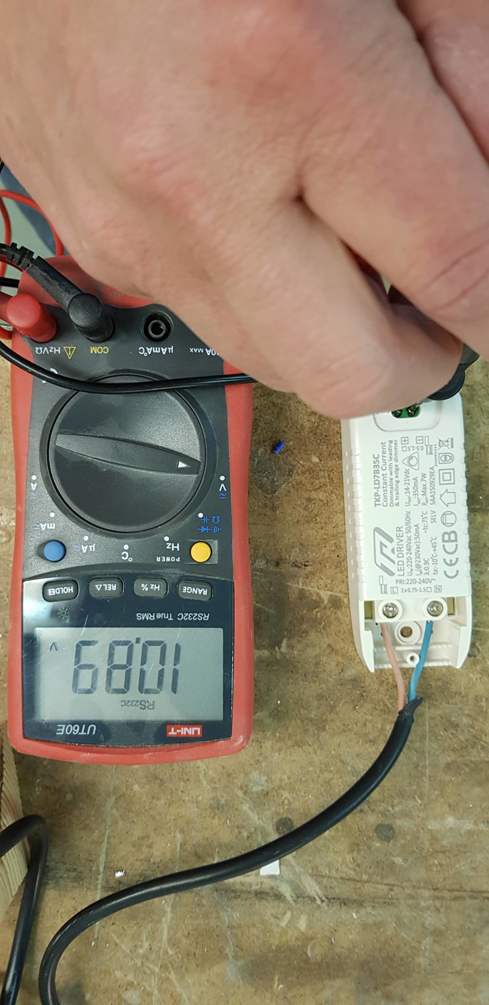

När jag kopplar på 3 meter så får jag knappa 11 volt
ska prova med 4 meter men det lär bli mellan 10-11 volt.
Är det några problem med att använda dessa don på detta sätt?

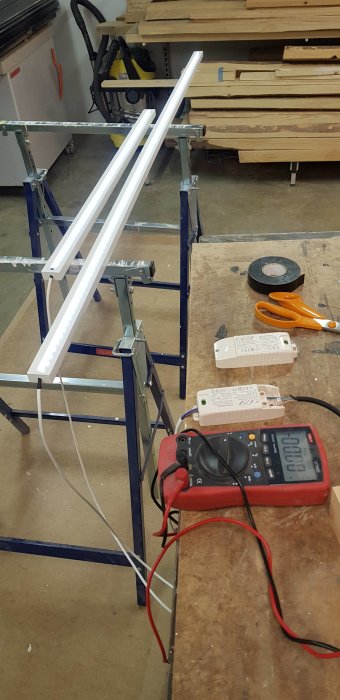

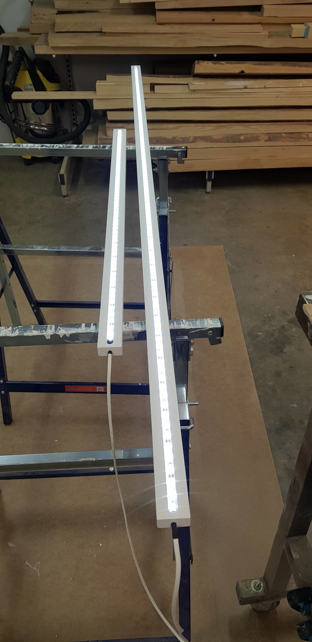

alu list är så dyra så jag har fräst ur mdf, de skall ligga ovanpå garderober och lysa upp i taket så de kommer inte att synas..
vad tror ni?

Jo jag är medveten om kyleffekten av aluminium men det är låg effekt lister som inte blir speciellt varma. De jag ska ha nedåtriktade kommer sitta i aluminium.M Matten skrev:Det finns en poäng med att listen är i alu istället för mdf. För kylningens skull. Sätter mycket lister själv, och den enda gången vi tagit upp med vår leverantör om att skippa profilen så gjorde han det mycket tydligt att livslängden förkortas avsevärt och garantin är bara att glömma. Att den är dyr är inte sant, då du kan få 2m för 64kr, inklusive den opala fronten vilket gör nytta för ljuset.

Drivdonet kommer att försöka driva 350 mA genom LED-listen och kommer att försöka höja spänningen upp till ca 21 V för att uppnå denna ström. Så du ska egentligen driva en LED-list med konstant spänning på 12 V DC och mäta strömmen. Då vet du vilken ström du ska uppnå för en LED-list. Om den t.ex är 175 mA så kan två LED-lister anslutas till detta drivdon som strömmen 350 mA kan fördela sig mellan, och spänningen ska då lägga sig på 12 V. Att du mäter 11 V kan betyda att du hamnat rätt, men även att drivdonet är överbelastat, så mät strömmen om du har möjlighet. Drivdonet ska inte lägga sig på rygg pga överbelastning, och det ska finnas en hel del marginal i hur man kan driva en LED-list så om det lyser normalt ska det nog fungera.
