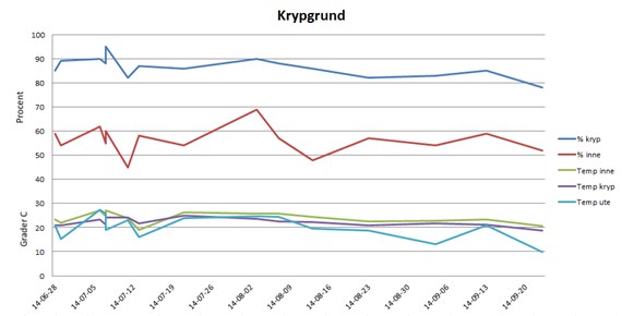

När det gäller dina data så antar jag att det är låg samplingsfrekvens eller någon form av medelvärdesbildning som bidrar till dina jämna kurvor, så här ser det ut för mig (helår)
Givet att det inte gömmer sig något bakom en låg samplingsfrekvens tycker jag det låter som om du har en bra grund och skulle satsa på passiva lösningar (typ isolering) om man ändå vill ha lite livrem och hängslen.

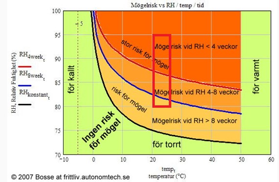

här är för övrigt diagrammet jag tänkte på:
Visa bilaga 29524
hur vetenskapligt detta är framtaget vet jag inget om men vem litar inte på någon som heter bosse
Visa bilaga 29524
Jo det är loggat 15 gånger på en tre månaders period (har displayen i ett köksskåp, så har ju kollat till den betydligt oftare), så inte en jättehög frekvens. Men tror det skulle räcka för att få ett hum, mätt både dagar det regnat kraftigt och varit varm och fuktigt och alla dygnets timmar. Och nej, sänka temperaturen ska vi inte!
Men du tycker inte jag bör vara orolig alltså, känns skönt.
Vi fortsätter och logga, men vad jag läst och som Bosses diagram visar så en temp under 10 grader eller RH under 70%, vilket det är iaf 9 månader om året, så bör det vara lugnt!
Dock ligger vi i det rödmarkerade området jun-aug där medel är någonstans i mitten.
Tror min temp i krypen toppar på 24 grader och RH på 95%

Om man inte litar på Bosse kanske man litar på Roger och Don
http://www.wbdg.org/resources/env_iaq.php?r=envelope
Halvvägs ner finns ett diagram som visar groningstid vs temperatur och fuktighet (detaljerna står väl i artikeln om man läser den noga)

Jag tar tillbaka det där om bra grund, jag läste ju helt fel i diagrammet, får skylla på den sena timmen
Din fuktighet är lite mer än vad jag skulle önska...
Jag vill tycker dock fortsatt att man ska kika på passiva lösningar i första hand, själv har jag lagt ut betongtäckmatta (typ liggunderlag) som isolering ovanpå min plastfolie och har även en enkel kondensavfuktare som står där nere. En sådan är inte lika effektiv vid låga temperaturer (men i enlighet med diagrammen är det ju inte så viktigt då) och har lite begränsad avfuktningskapacitet jmf med sorbtionsdito. I gengäld är den mycket billigare i inköp och installation, och då den inte skickar ut en massa uppvärmd luft så blir driftskostnaden ganska trevlig också.

Va kanske lite otydlig med RH 95%, det var absoluta toppen och endast under max en dag, alltså ingen längre period.
Snittet nu under jul-sept ligger på 86% och tempen på 22 grader. Men som det ser ut nu ligger tempen snart under 20 och RH under 70%
