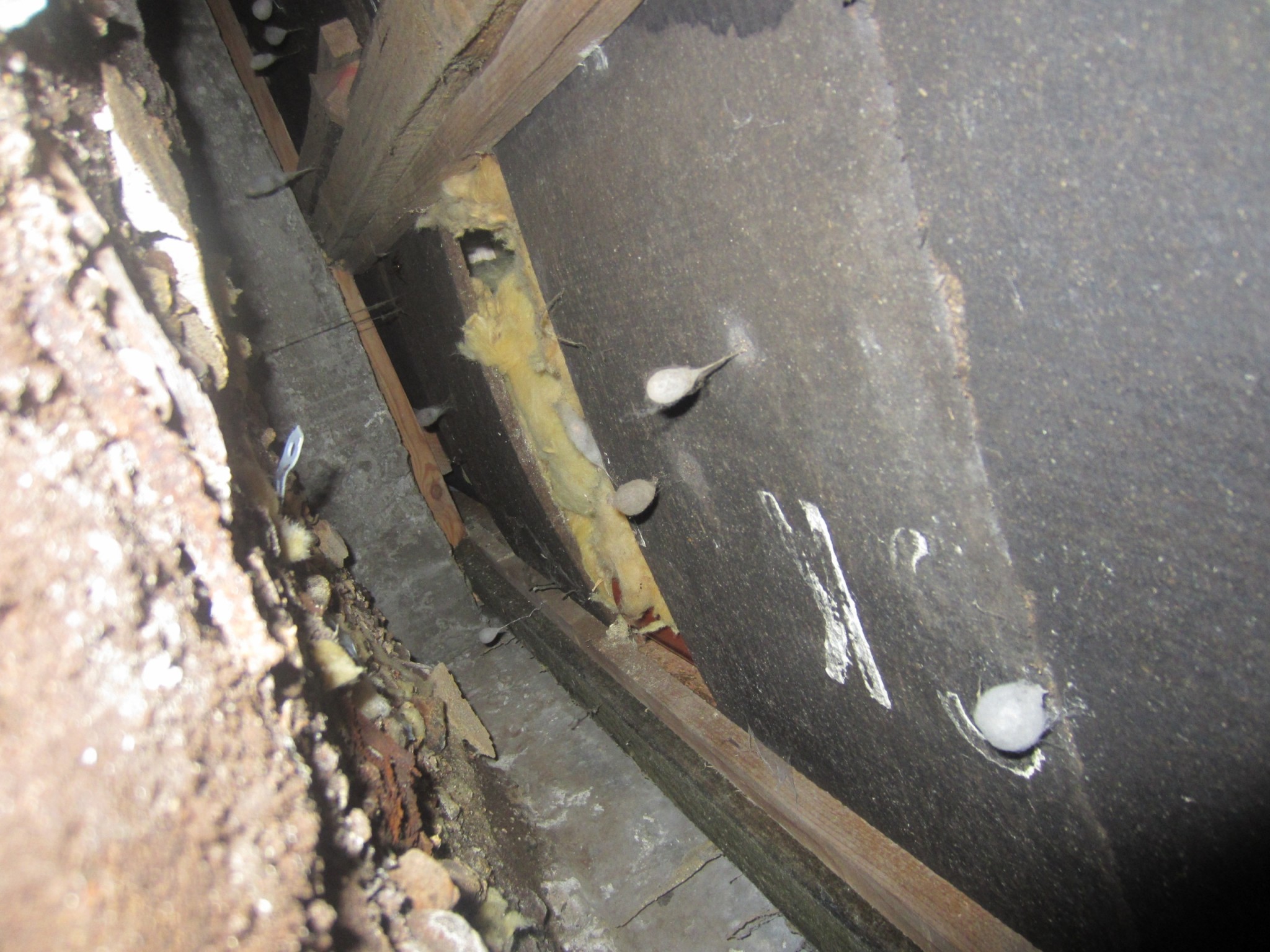

Yttervägg till höger, rakt fram och gamla ytterväggen till vänster innan delen jag krälar runt i byggdes.

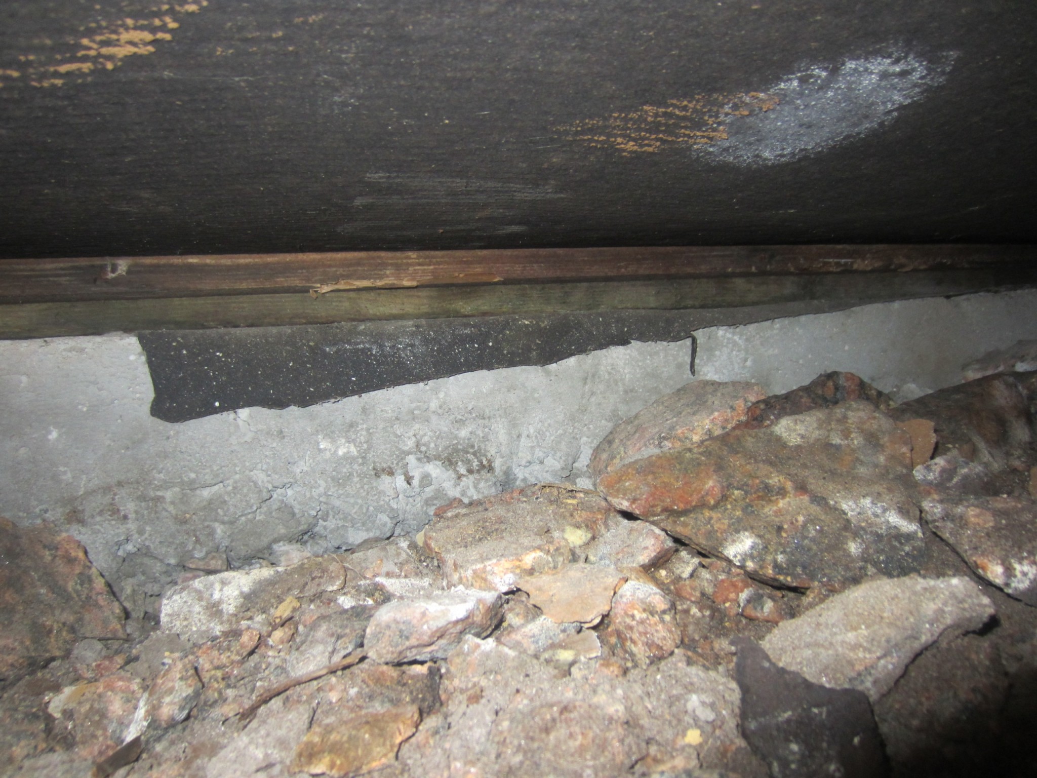

Påväxt på asfaboard.

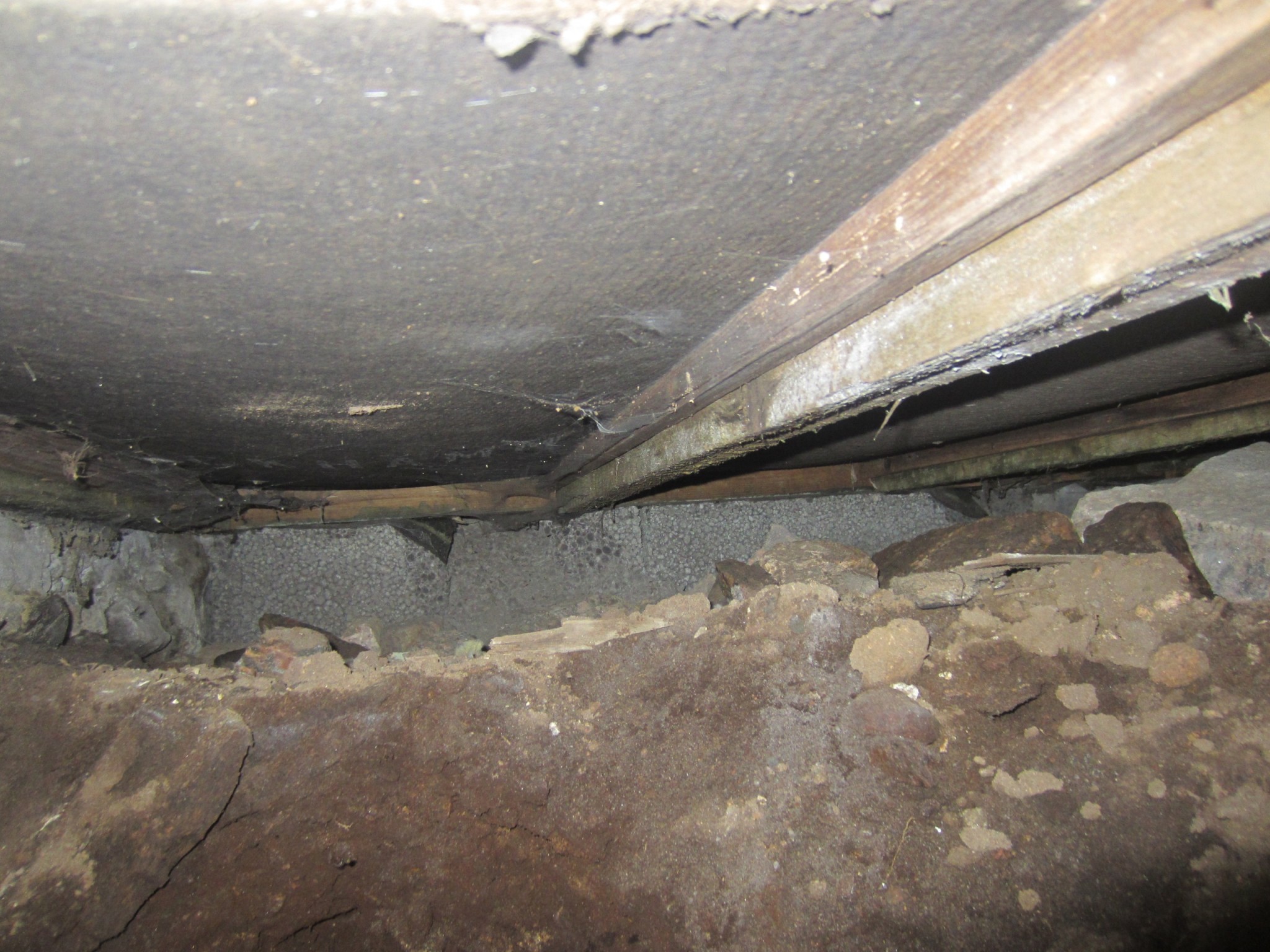

Asfaboard saknas.

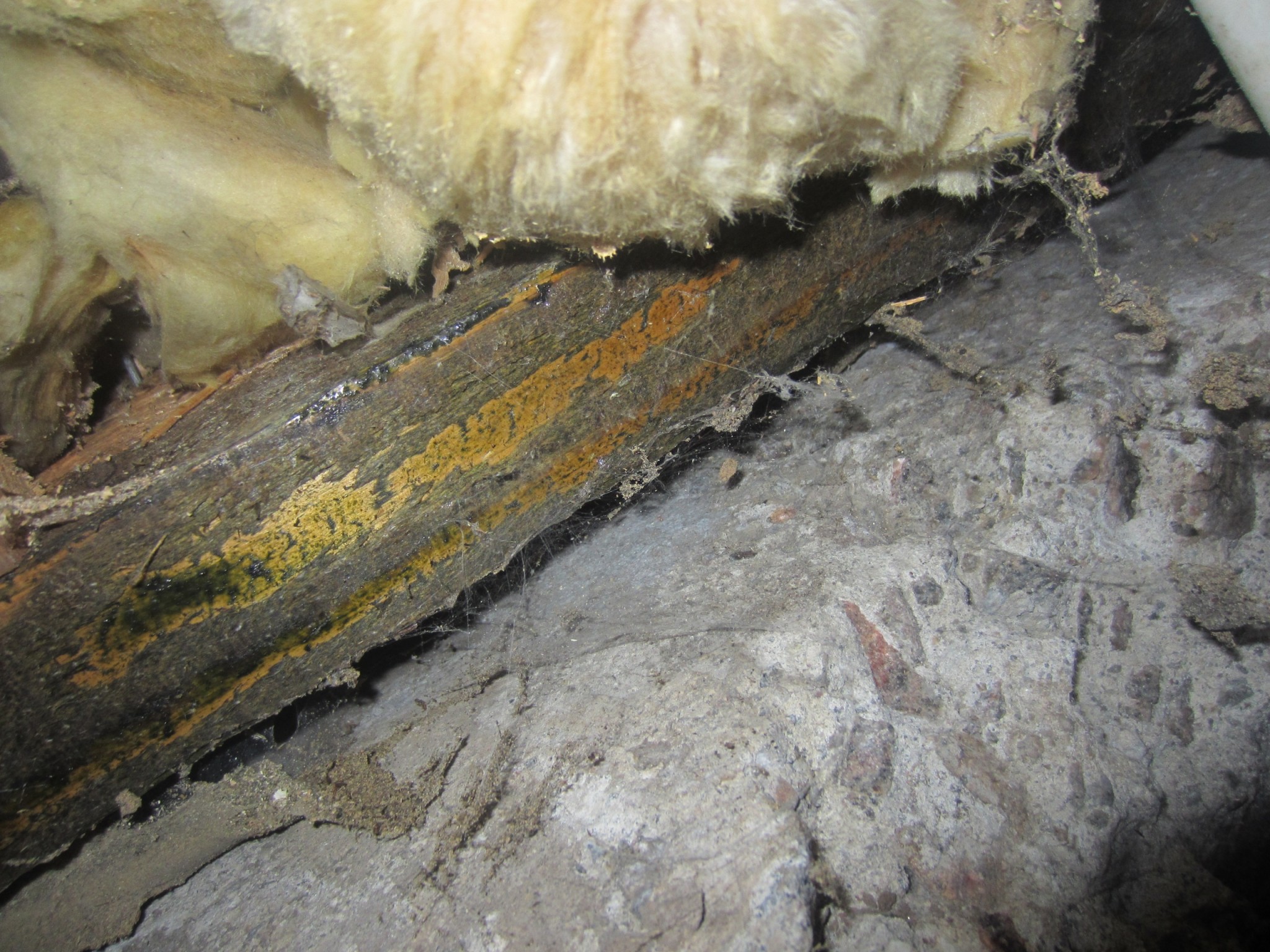

Påväxt på bjälke mot gamla ytterväggen.

Att lägga plast på marken under är väl en ganska vanlig och bra metod. Men hur det fungerar när det finns fritt vatten som rinner över stenarna kanske är tveksamt. Man bör nog också kolla vad leverantören av avfuktaren säger.
Det kan ju också vara ide att kolla vad den där byggingenjören som kommit med förslaget har för specialitet. Är det en som jobbar mer allmänt med typ konstruktionsritningar och beräkningar, så borde man kanske låta en firma med specialitet på fukt få titta också. Ex. Munthers eller liknande firma.

Igenjören har troligen koll på att det inte behöver rivas något. Frågan är om de föreslagna åtgärderna räcker för att få slut på fuktbeslastningen.
