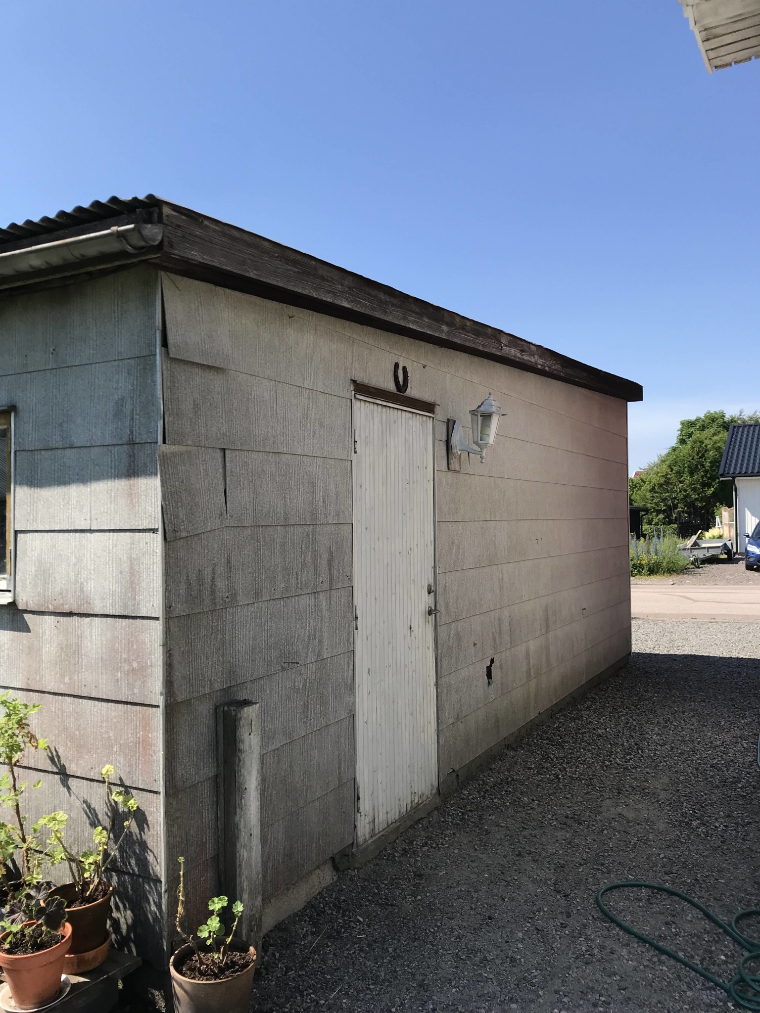

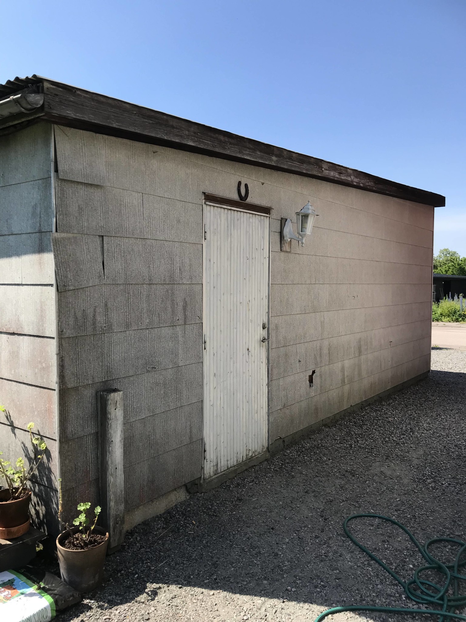

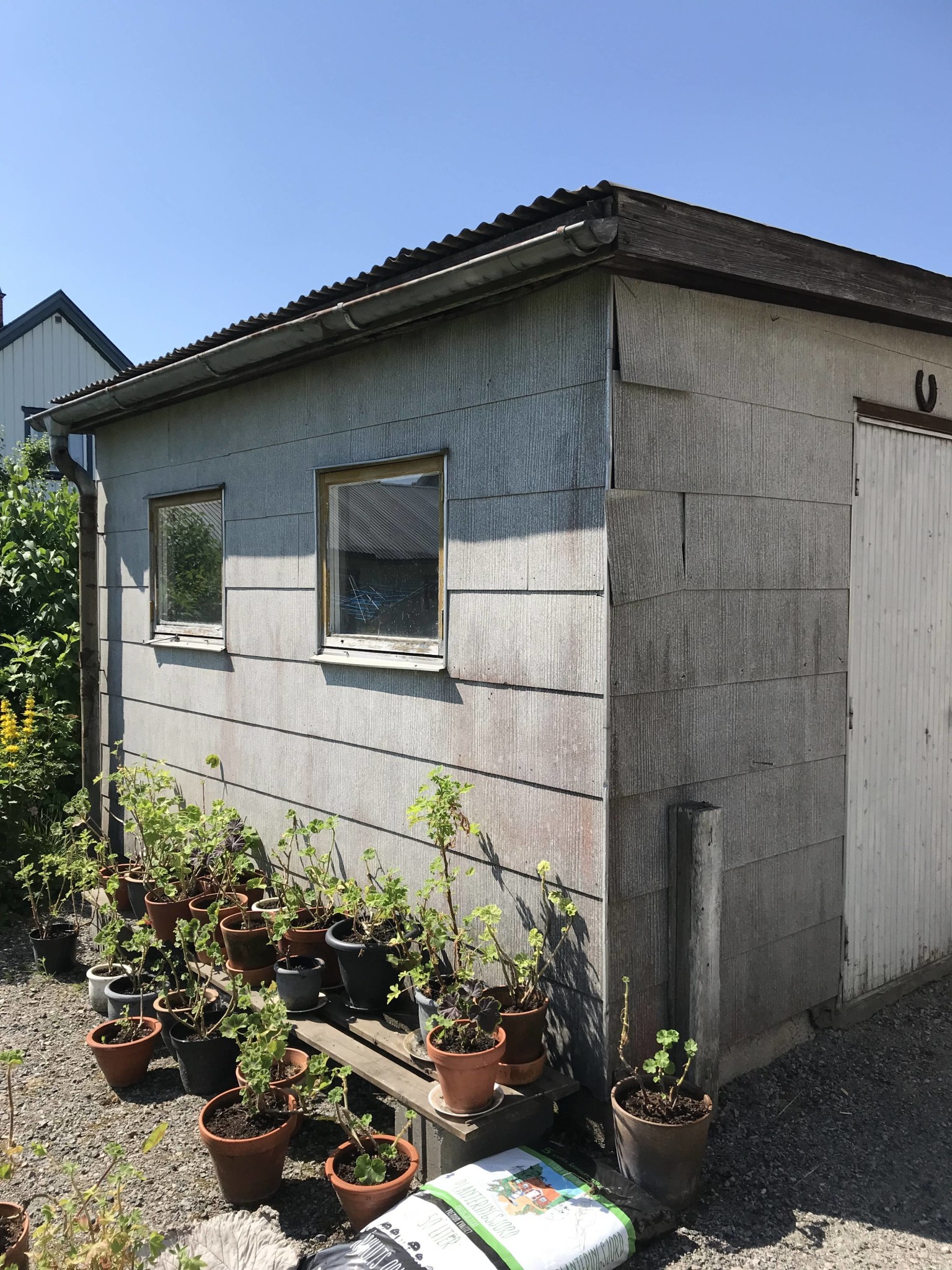

Till mitt hus hör ett garage som byggdes för väldigt länge sedan. Säkert 50-talet. Tror inte att taket är bytt sedan dess och nu har det börjat läcka.
Problemet är att det är väldigt dålig lutning på det, mindre än 15 grader. Det är knappt 10 cm höjdskillnad per meter. Hörde med kommunen som kräver bygglov för takbytet om vinkeln skall fixas, samt om jag byter plåten mot papptak i stället. Dock föreslog handläggaren att jag skulle lägga hellånga plåtar i stället och tyckte att det borde räcka. Alternativt använda bandtäckt plåt (vet inte ens vad det är).
Får höra av en byggare som jag känner att försäkringen inte gäller om vinkeln är under 15 grader (inget som de sa något om när jag tecknade husförsäkringen för länge sedan).
Så - vad skulle ni ha gjort?

Lägg upp en bild på hur det ser ut.
Normalt håller plåt svinlänge, men det kanske är spikat?
Kanske räcker med att byta spiken mot farmarskruv.
Förmodligen är det plättlätt att fixa läckaget billigt och bra
Som sagt, lägg upp en bild så kan vi råda.

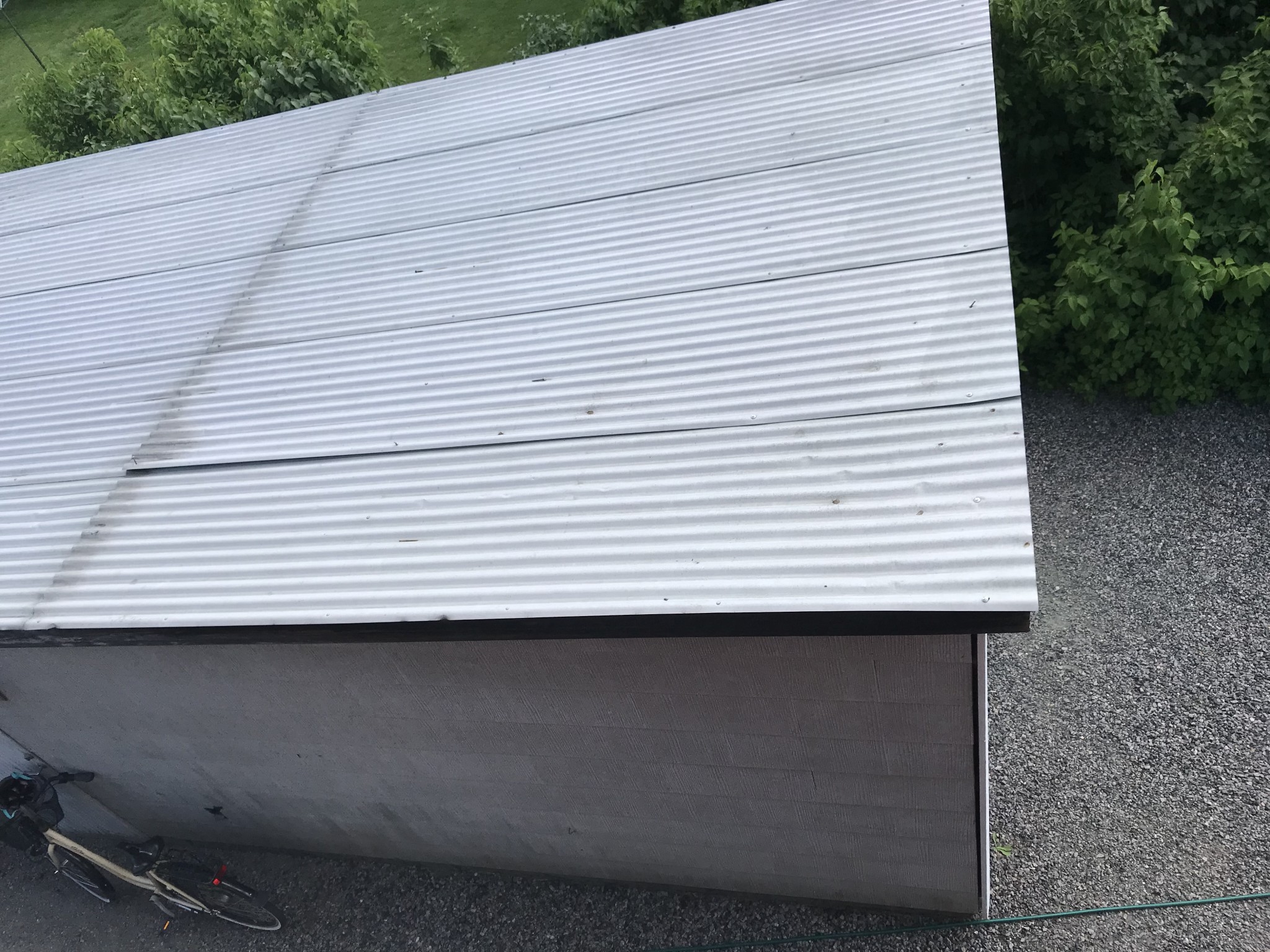

Sorry, har legat i feber hela midsommarhelgen!Workingclasshero skrev:

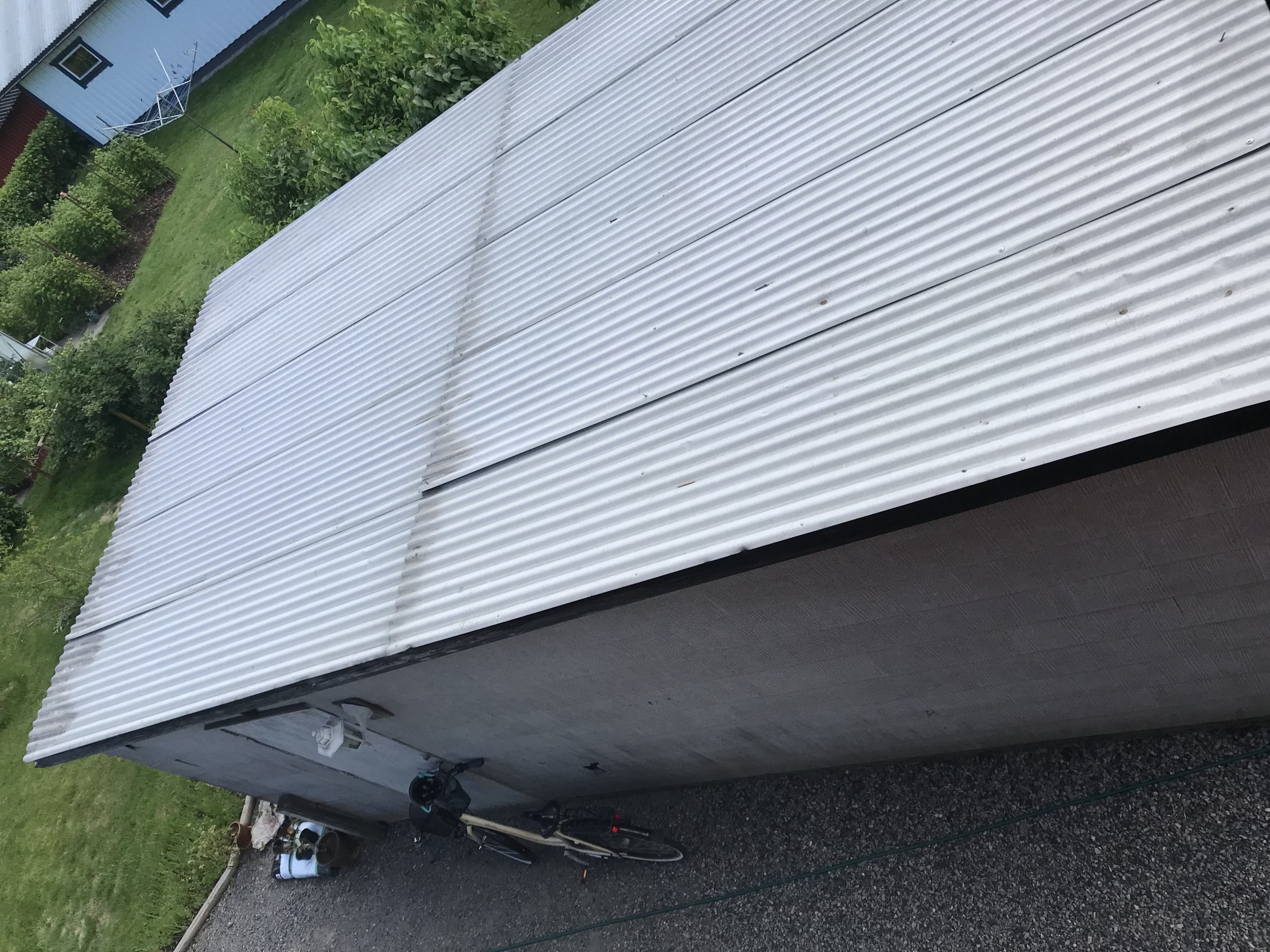

Taket är spikat sen innan och hjälpligt lagat med takskruv (som tätar) där spikar lossnat. Nu har fler lossnat under vintern. Det läcker vid spikhålen.
Är det spikat med klockspik?
Vad är det för undertak?
Om det inte går att ta bort plåten oskadd och lägga om den, (då den ser helt ok ut enl bild), så är det väl bara att köpa ny plåt och lägga dit?
Kan du få tag på så långa plåtar så är naturligtvis hellånga plåtar bra, men absolut inte nödvändigt.
Det finns tätremsor eller kladd på tub om man är bekymrad över plåtskarvarna. Det skulle inte jag vara.
Har det nuvarande skarvade taket fungerat fint, bortsett från läckage nu när spikarna(?) börjar ge sig så ser jag inte något problem med att fortsätta på samma lösning. Skulle dock inte använda klockspik utan gå över till farmarskruv.

Men limma skarvarna då det inte är tillräcklig lutning och de längsgående kan läcka vid snö regn och blåst.Oldboy skrev:

Jag antar att det har funkat bra fram till nu
Hur det ser ut under vet jag inte då jag inte har lyft på taket, men Vindskivorna är ruttna, så det finns väl risk att det är något som måste fixas under. Vet att det finns humlebon under taket också. Kan det ligga trasig plast under också kanske?
Om jag förstår er rätt så är konstruktionen troligtvis inget stort problem. Om jag kollar hur det ser ut under, fixar det som behöver fixas, lägger tillbaka plåtarna, fäster med farmarskruv (det är sådana jag har lagat med sen tidigare) och ev limmar skarvarna,, så borde det hålla i 50 år till?

Till frågan: om det bara läcker runt spikhuvudena hade jag behållit plåttaket. Jag hade lyft bort det för att se hur illa det var under, bytt eventuellt dåligt virke och sedan satt dit det igen. För att dra bort klockspik som sitter i topparna rekommenderar jag att du bygger en liten grej av tre klossar, alternativt två klossar och en bit plattjärn, där två av klossarna ligger i plåtdalarna och den tredje klossen/plattjärnet går tvärs över, över en plåttopp. Tanken är att bryta mot den tvärgående klossen och fördela ned kraften i dalarna så att du inte bucklar och har sönder plåten.
Sedan hade jag skruvat fast plåten igen med farmarskruv. Lång farmarskruv i de gamla spikhålen för att fylla igen dem, men även kortare skruv som sitter "rätt" d.v.s. i dalarna. Om man tittar närmare på dina bilder tycker jag nämligen att man har snålat på klockspik. Det sitter inte många spik i varje plåt. Det skulle inte förvåna mig om plåtarna ligger lite löst eller lyfts lite när det blåser och att det är en del av ditt problem. Snåla alltså inte med farmarskruv.

Jo, det lossnar spik varje vinter, så jag har skruvat lite, men inte tillräckligt tydligen!
