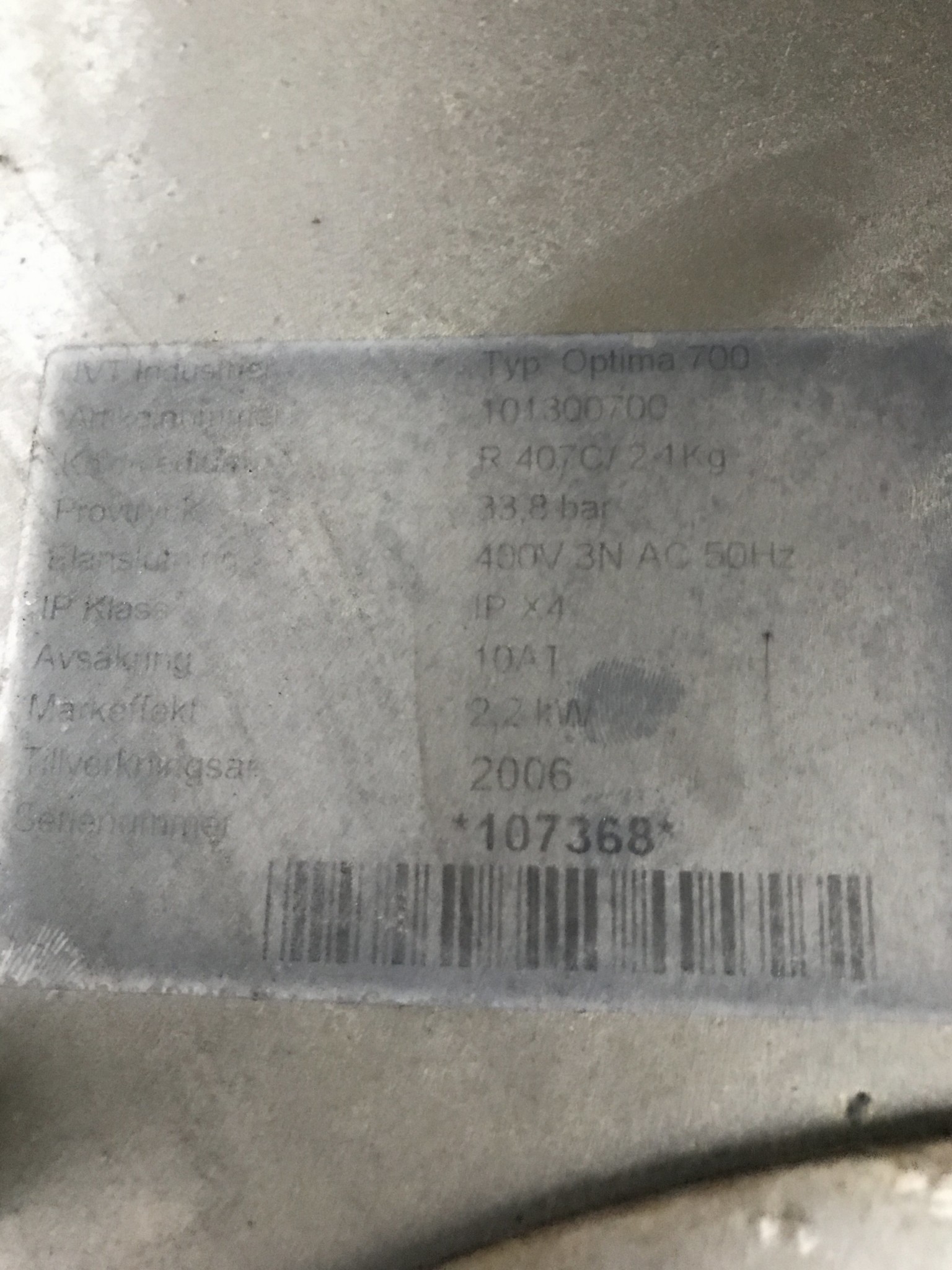

Det brukar stå på en etikett på utomhusdelen, oftast 6,8,10 eller 12 kW.

Antar att det står på den. Brukar ju ingå i det "smarta artikelnumret" kolla manual eller om det står vilken modell det är på utedelen.

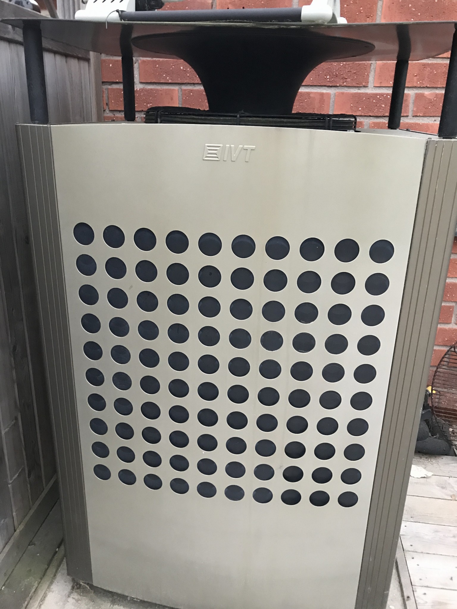

Tar upp min egna gamla tråd här och hoppas komma lite vidare med beslut.
Det står "markeffekt 2,2 kW" på den - kan det stämma? Är det då för lågt dimensionerat?
Låter lite som jag ska köra en ny luft/vatten ändå - eller vad tror ni? Kan det stämma med 100' i totalkostnad då eller är det lågt räknat?
Vilken framledningstemp behövs när det är som kallast ute? Vad har du för drifttid på kompressorn resp elpatronen?
Din VP är på 7kW, men det är när det är +7 ute. När det blir kallare så sjunker effekten, så den är lite klen till ett så pass stort hus.
