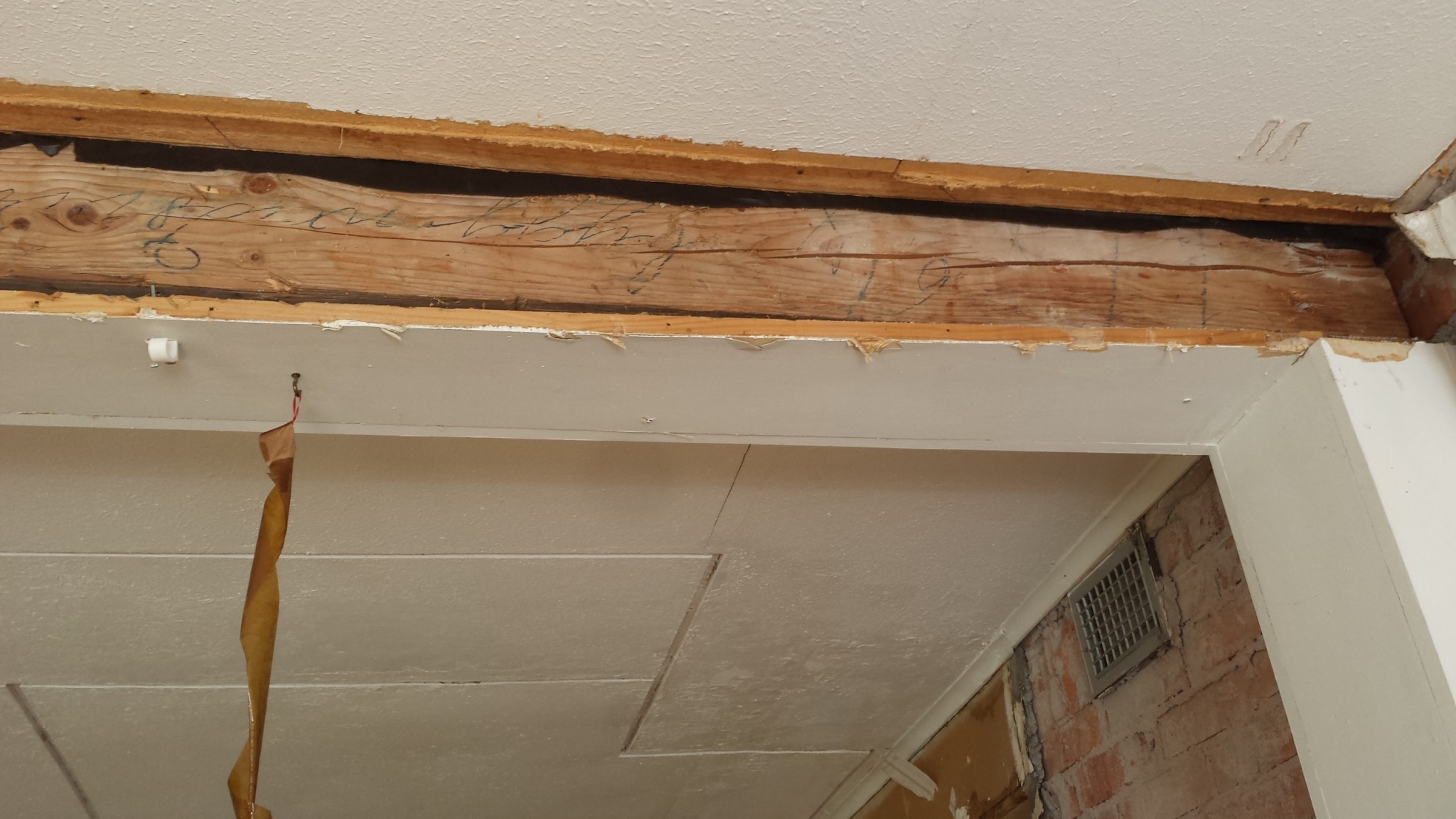

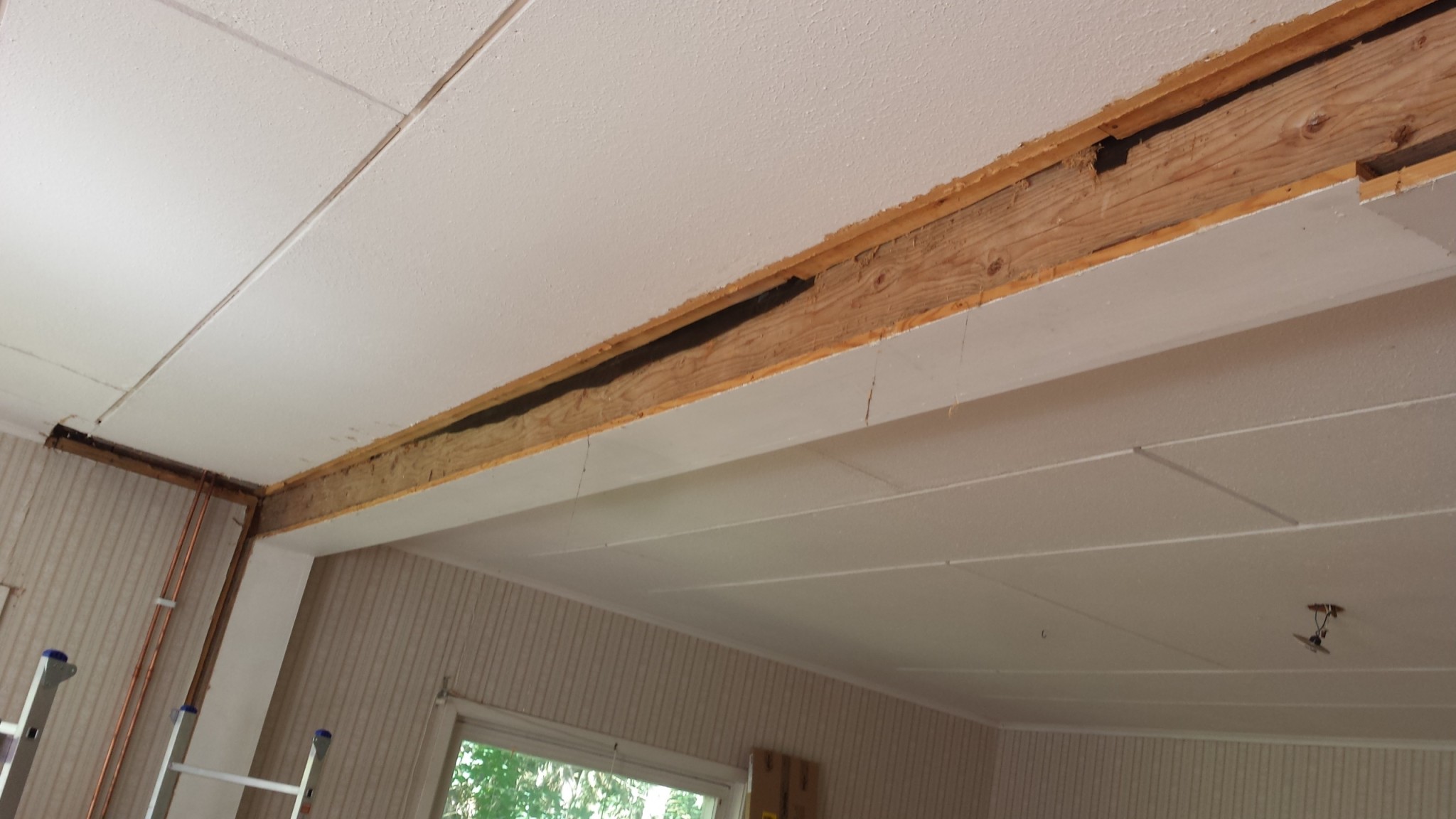

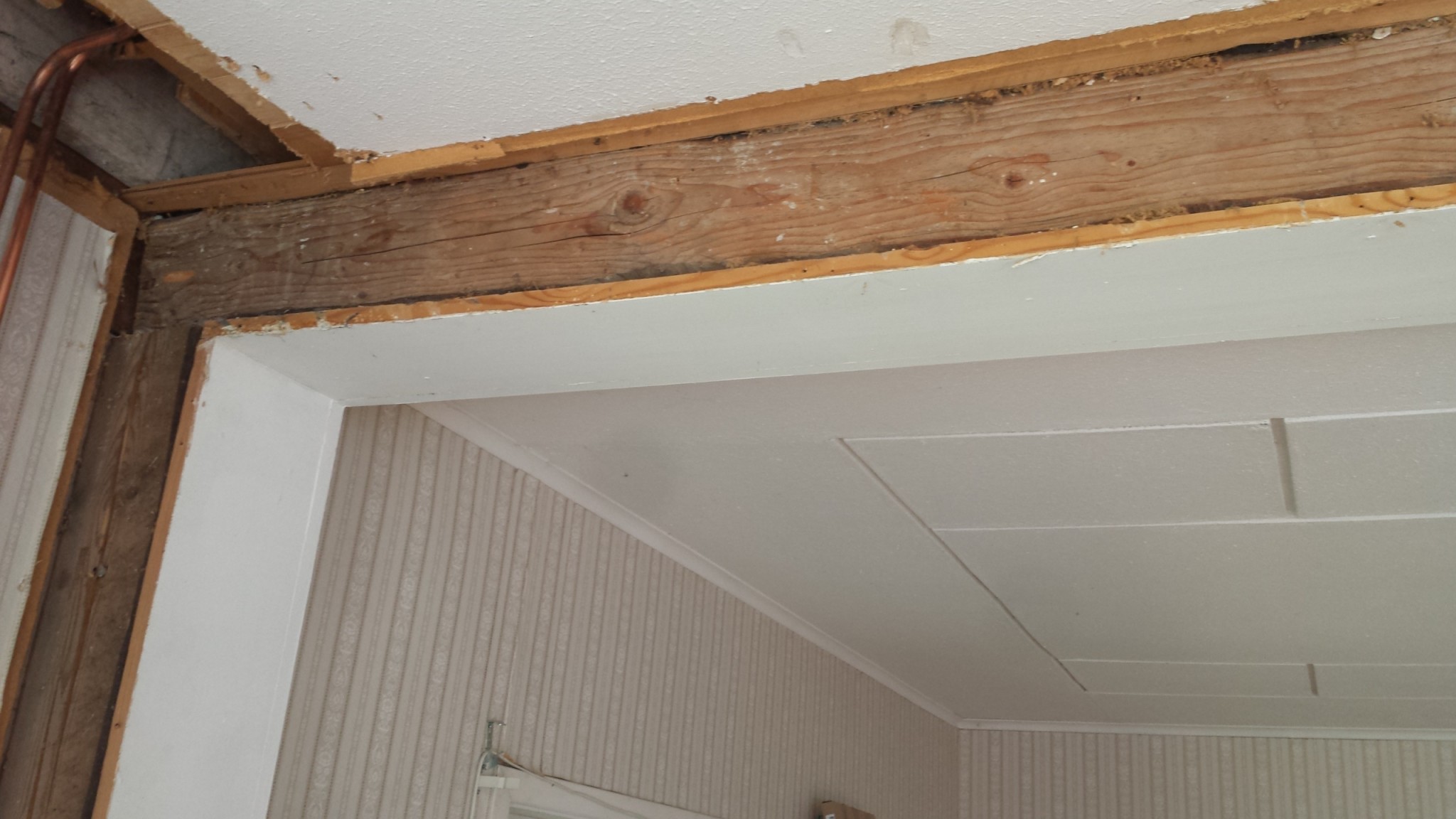

Hej! ska börja renovera vardagsrummet.
Har en balk som sattes på 50-60talet när dom öppnade upp rummet.
Jag tycker denna balk ser väldigt för klen ut. den bär en hel ovanvåning.
balken har en spännvidd på ca 6m och är 150x150mm
rummet totalt är 7,20m x 6m
med balken placerad i mitten.
Vad ska man göra? byta mot stål/limträ? sätta stolpe?

Är det inte snyggast att byta "hela paketet" och sätta nya stolpar i vardera kant med en fräsch limträbalk ovanpå? Om du gillar den looken förståss, fast det går ju att måla det vitt så ser det ut som innan. En extra stolpe mitt i stänger ju av rätt effektivt. Fast det kanske du inte har nåt emot?
