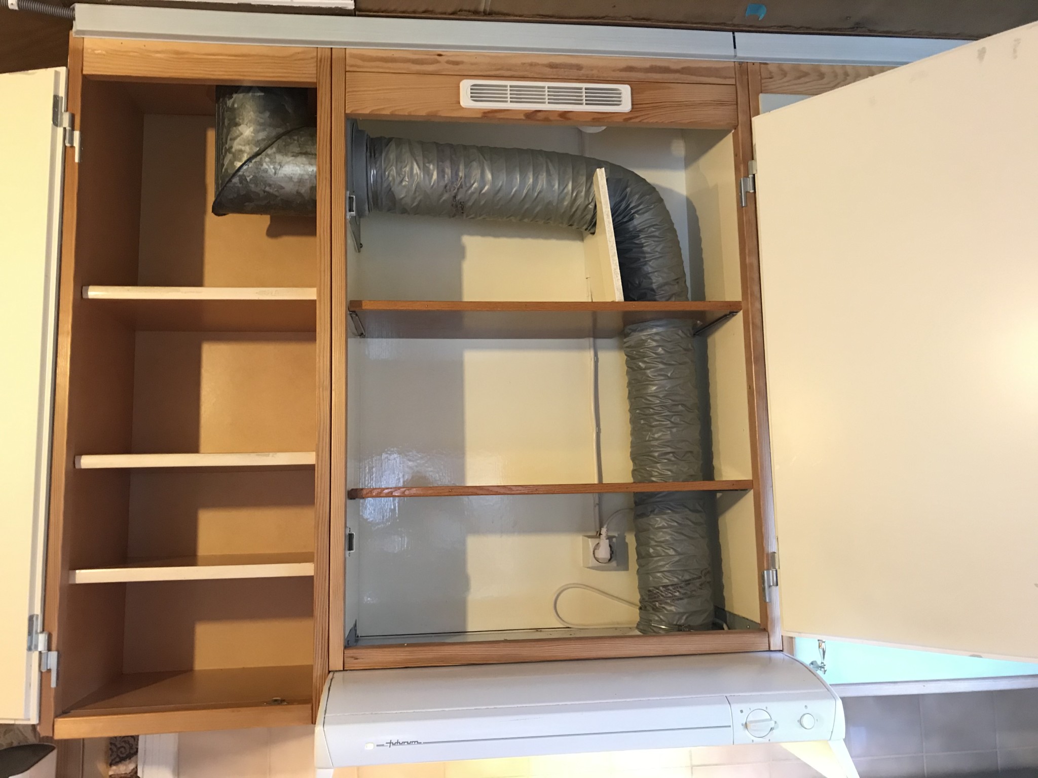

Så här såg det ut "innan". Numera helt rivet men glömde tyvärr ta bild på det i helgen. Kan försöka ta mer bild någon kväll i veckan. Där till vänstern kommer ett spirorör som slutar jäms undersidan plank-taket mot en plåt. (Platt tak, elementhus). "Knät" som syns i det vänstra skåpet var bara instucket i dessa med en massa tätningsgegga emellan.
Där vill jag nu istället placera ett fläktskåp som sitter rakt under imkanalen så fläktrör och slang behöver bara gå rakt ner.
Gamla skåpen satt ända upp emot taket.
Nu ska jag dels sänka taket 45mm+gips och sätta överskåp som inte går ändå upp utan slutar ca 15 cm från innertaket. mellanrummet mellan överskåp och innertak ska byggas igen med passbitar Frågetecknen jag har är: Hur förlänger jag lämpligast det vertikala röret? Hur isolerar/brandsäkrar jag de 20 cm som blir i ett slutet utrymme mellan överskåp och tak?
Tänker mig att jag skulle kunna köpa någon liknande där väggstosen skjuts in i den befintliga imkanalen.
https://soliduct.se/ventilationssystem/flexror-slangar/trumsats-125-med-genomforing.htm
Det jag dock funderar över är om det är så värst lämpligt att ha ena änden av slangen och ena slangklamman ovan överskåpet i ett utrymme som alltså inte blir tillgängligt? Vore det inte bättre att ha fast rör ner förbi överskåpets tak och bara ha slang på delen som är inne i själva skåpet? Då kan ju hela slangen demonteras vid ex.vis sotning. Kan man t.ex vända på vägggenomföringen så att den långa delen kommer neråt och in i fläktskåpet?
Gjorde en skiss om det kan förtydliga. Grönt är bef rör genom taket. Rött är ny stos/genomföring. Orange är nytt undertak. Blått är slangen ner till fläkten.
Hur hör man i så fall hantera utrymmet kring den röda delen av kanalen? Alltså i utrymmet mellan överskåp och tak. Behöver den brandisoleras på något sätt? Iom att jag ska stänga igen ovan överskåpen så behöver nya undertaket (45mm reglar och gips) egentligen inte gå tight in mot dessa rör utan jag kan avsluta innertaket en bit ifrån och lämna typ 30x30 cm öppning upp kring rören. Kanske till och med klä in hålet med små gipsremsor då?

Närbilder underlättar.
Hur ser det ut mot befintligt tak (syns inte på befintlig bild eftersom skåpet skymmer)?
Går något att plocka bort?
Hur ser anslutningstosen som sitter på skåpsidan ut?
Hur är den ansluten mor 90°-böjen?
Går den att återanvända?
