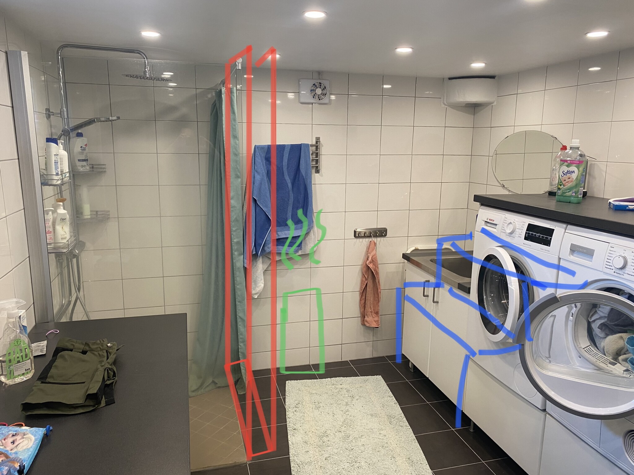

Har inte hittat hjälp i befintliga trådar i ämnet, så jag söker hjälp om detta:
Har fundering på att bygga en liten bastu i tvättstugan, ca 2x1,2m i storlek.
Tvättstugan är ca 4år gammal så jag vill undvika ett stort ingrepp i både pengar och arbetsinsats. Bastun kommer inte användas ”varje vecka”… så energiåtgång är inte så noga.
Min tanke är att bygga en vägg av lecablock som blir mellan dusch och bastu. Flytta ingången till duschen, så det blir där bänken är idag. Det blir rollat tätskikt på nya väggen på duschens sida.
Vasken och tvättmaskin flyttas mot höger. (Förhandling pågår med den som brukar den 😬)
Bastuaggregat hamnar på nya väggen, ev plåt på distanser bakom så väggen lättare tål att man duschar kallt. Kommer nog fälla in nån förstärkning så den blir stabil.
Befintlig frånluftsfläkt som sitter på ytterväggen leds om till duschutrymmet via isolerad kanal.
Springa under bastudörr och även ovanför för ventilation.
Det blir antagligen bastudörr i glas och även glas som vägg mot vask/tvättmaskin.
Måste jag isolera ytterväggen invändigt?
Det finns 150mm isolering (ignucell) på utsidan hela väggen upp på källarväggen (slutar alltså inte i marknivå)
Att bygga ”rum i rum” vill jag undvika för platsbristen.
Det finns 200mm isolering i golv och golvvärme, ca 220mm isolering upp till ovanvåning. Källaren brukar vi ha ca 21 grader i, året runt. Takhöjd 2,1m.
Det finns luftavfuktare i torkrummet som ligger intill tvättstugan.
Väggen bakom befintlig vask är innervägg (ej isolerad). Gamla luftkanalen i hörnet över vasken kommer att isoleras.
Frågor som jag vill ha hjälp med:
1. Kan det funka okej med befintlig vägg (200mm betonghålsten) som är isolerad på utsidan?
2. Springa under dörr och även över, för okej ventilation av basturummet?
3. Storlek på bastuaggregatet?
4. Övriga synpunkter
Tack för hjälpen!
Mvh Tobias

Min första tanke är att det ser ut att bli trångt in i duschen med nya väggen, men det kanske bara är en synvilla?T T.lindberg skrev:Hej,

I övrigt så bör dina tankar fungera. Skippa isoleringen mot ytterväggen, särskilt med ångtrycket som tillkommer.
Gällande storlek på bastuaggregat så har ex Tylö bra guider för det.
Lycka till!

Det blir troligtvis ca 80cm passage kvar in till duschen. Befintlig duschvägg som är tänkt att tas bort är 90cm. Detta är ju egentligen en ”extra” dusch i huset så jag tycker det är ok.
