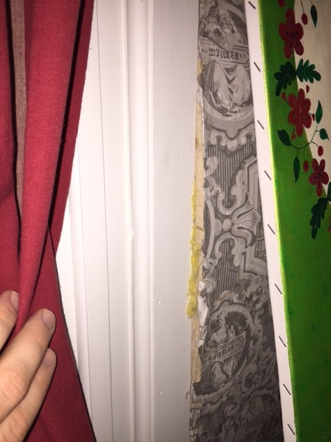

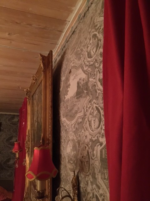

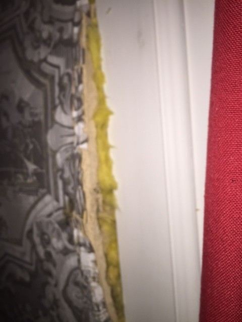

Blev lite olika bilder. Ni ser hur kliningen släppt, på 2 bilder ser ni att jag petat i lite gullfiber provisoriskt för att det inte ska blåsa rätt in. Det är alltså runt fönster. Bilden med tavlan är meningen att visa hur mycket det buktar ut mitt på väggarna på sina ställen, dock syns det inte lika tydligt på bild.

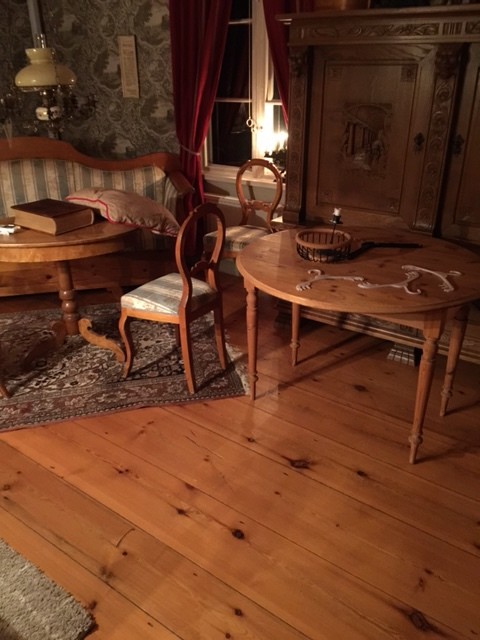

Sedan en bild för eventuell igenkänning av tapeten.. Och en bild på ett av dalarnas kallaste golv.
