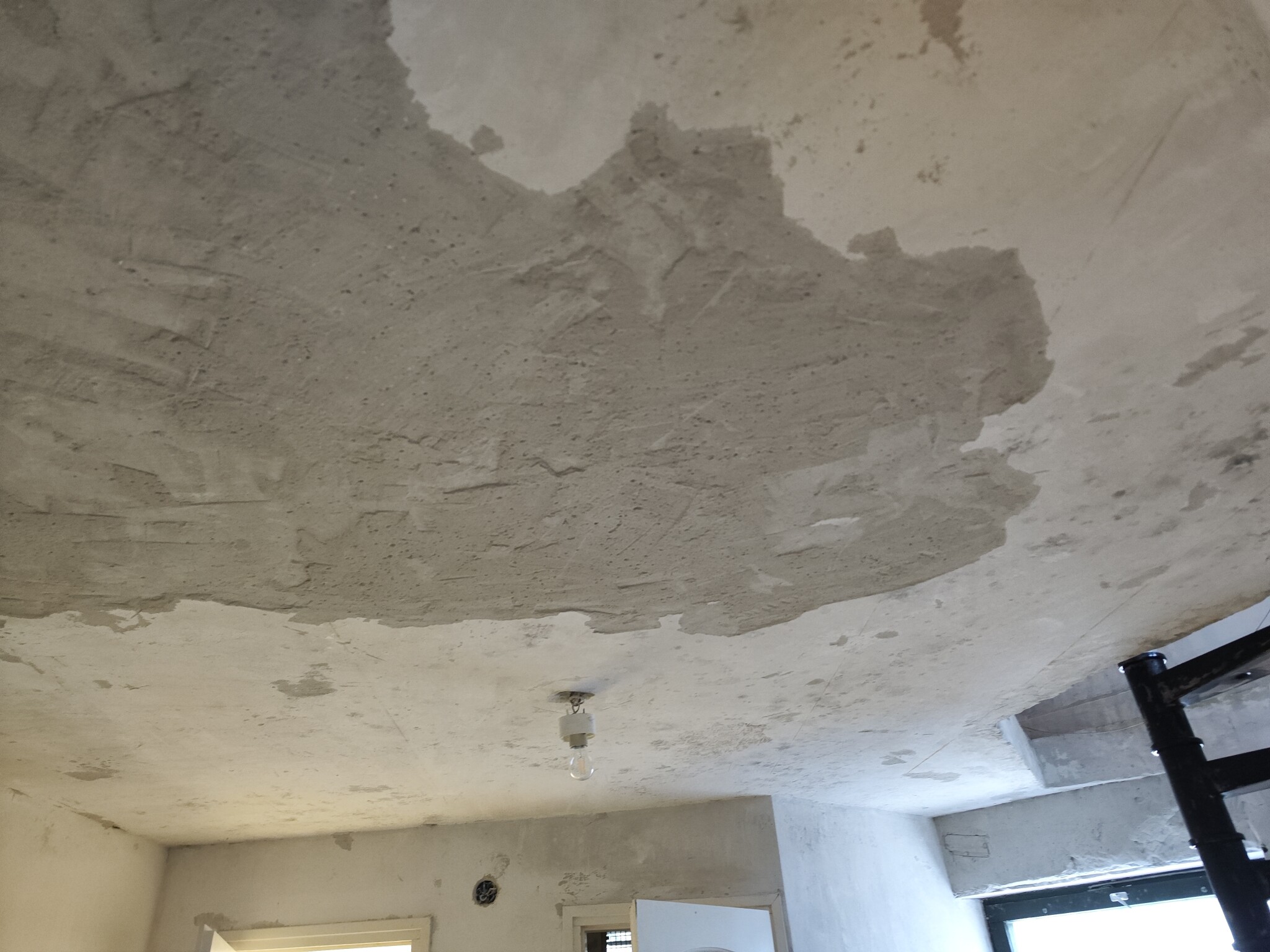

Hej

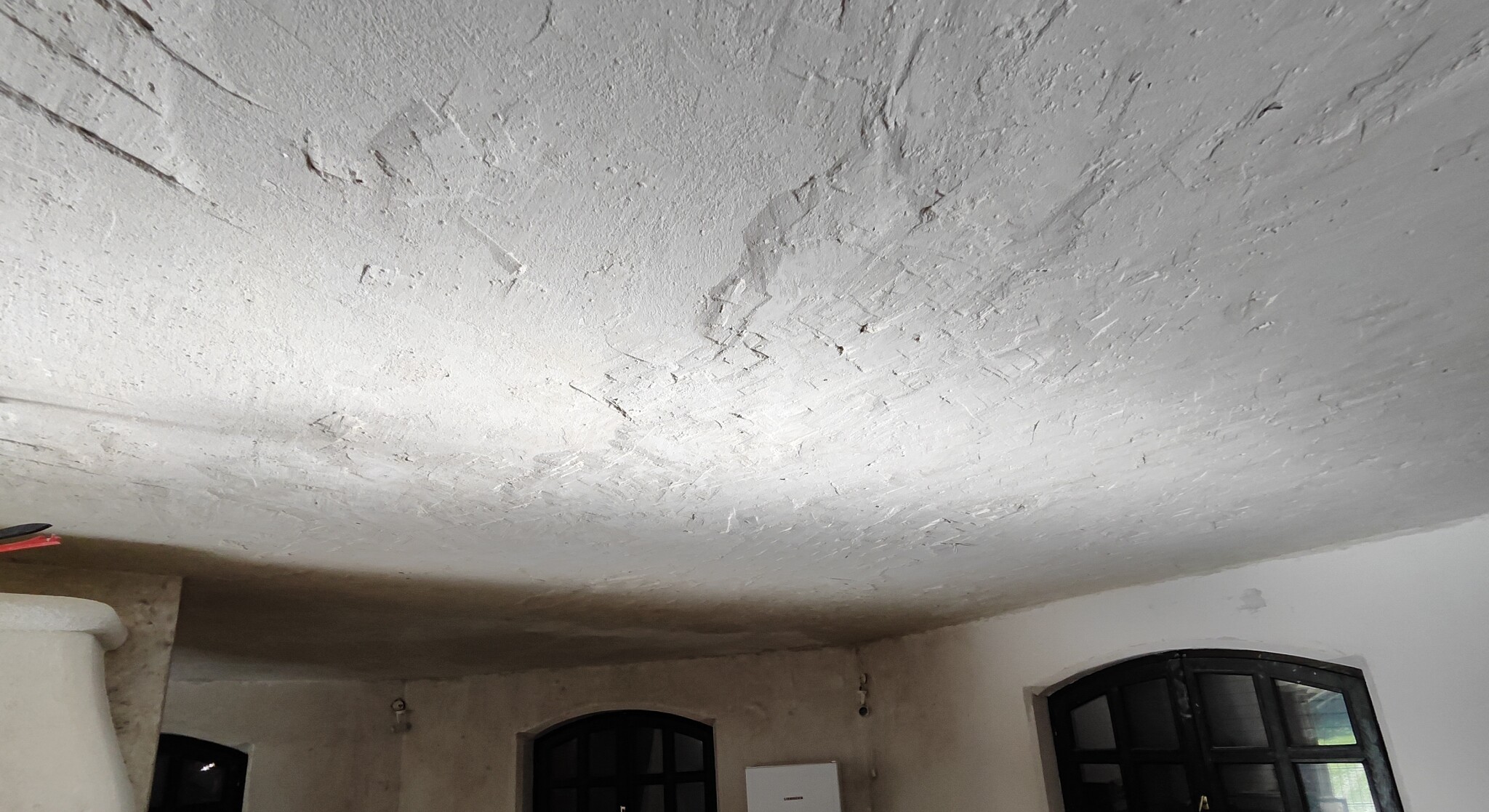

Efter ett rörbrott tidigt förra året blev två plan av huset vattenskadat.
Cirka 35 kubikmeter vatten har runnit ut över en period på flertalet veckor och till följd av detta har allvarliga skador självklart uppstått.
Mögelväxt på tapeter som haft träflisor i sig, riva upp trägolv och lös puts som behövts knackas och skrapats av, mögel behandlinh och självklart torkning av huset.
Huset och dess stomme är helt byggt av betong och sten, de få innerväggar som finns har inga träreglar.
Samtliga väggar och tak har haft putsbruk som på stora delar helt behövts skrapas och knackats av och huset är nu helt torrt och mögelfritt.
Frågan är hur bästa tillvägagångssättet är innan slutlig målning kan ske? Vilken produkt för jämn yta innan målning?
Den kvarvarande putsen i taket är hackig och ojämn på sina ställen men kvarvarande är inte lös.
Slängs det på mer putsbruk på befintlig?
Naturgips? Grovspackel direkt på?
Vad bör ytan primas med?
Tack på förhand

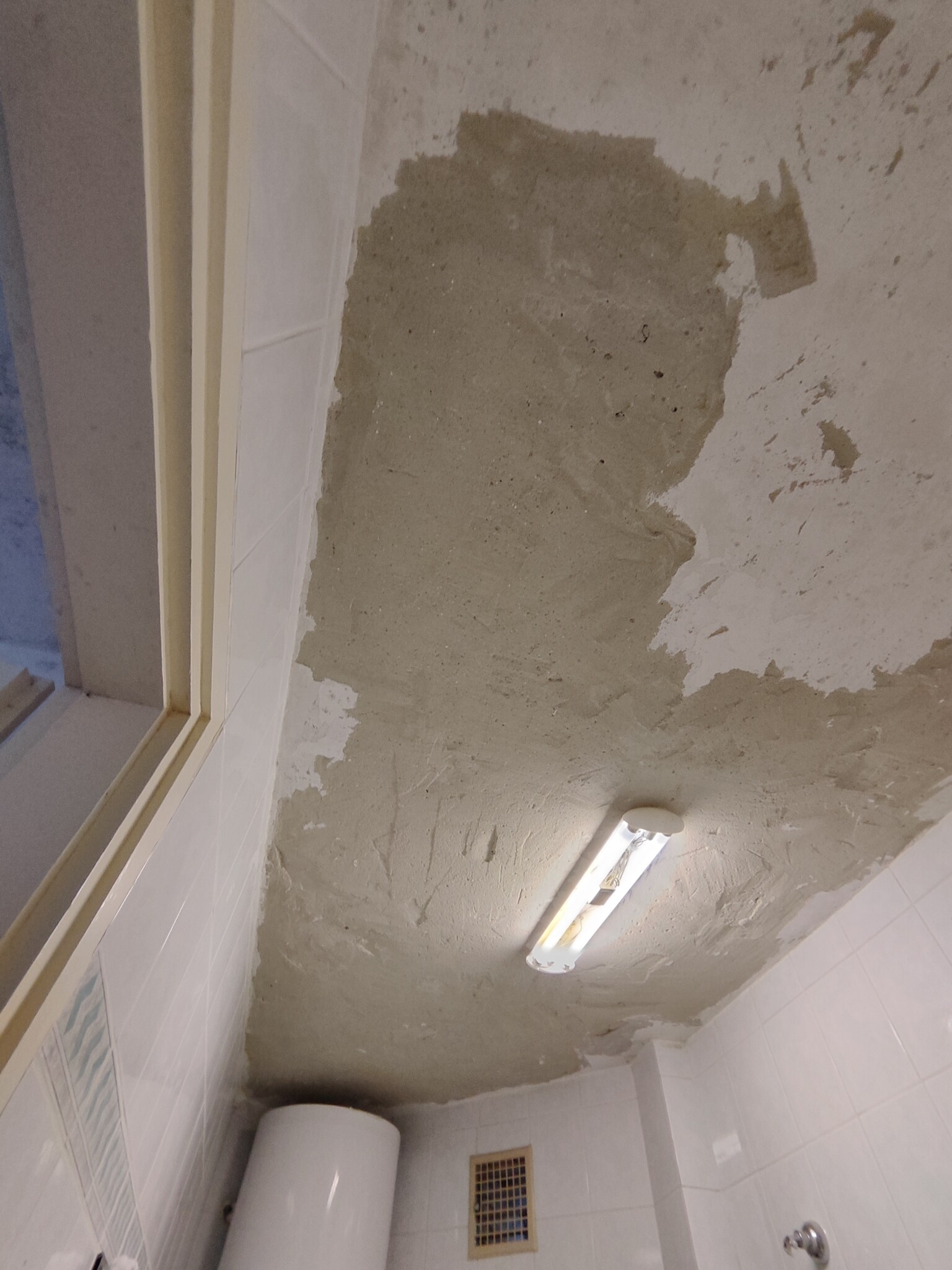

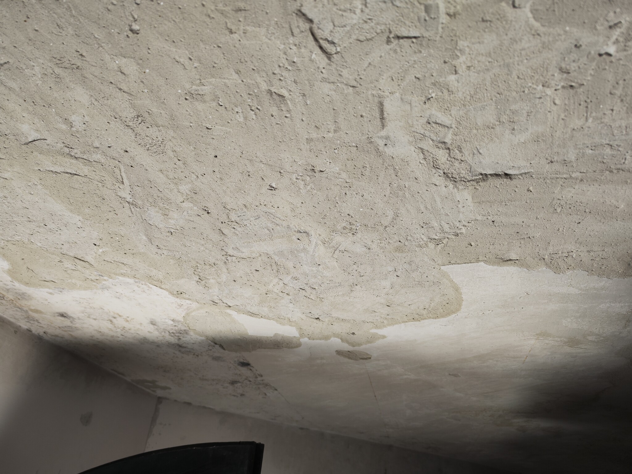

HejP plybug skrev:Hej
Tack på förhand
Efter att väggar torkat ordentligt så använde vi Hey’DI FIBERPUTS direkt på de väggar som var i behov av uppbyggnad efter vår vattenskada.
Golv slipad och målade.
