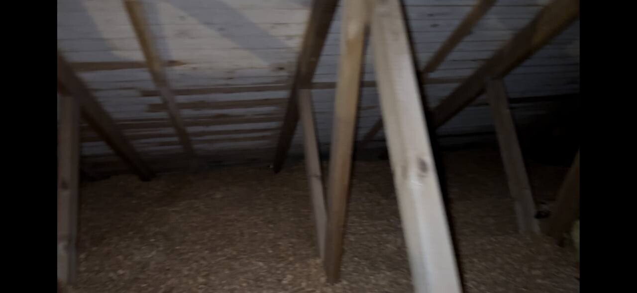

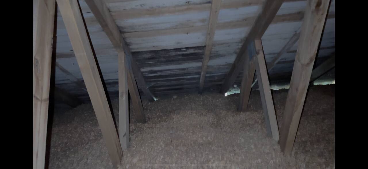

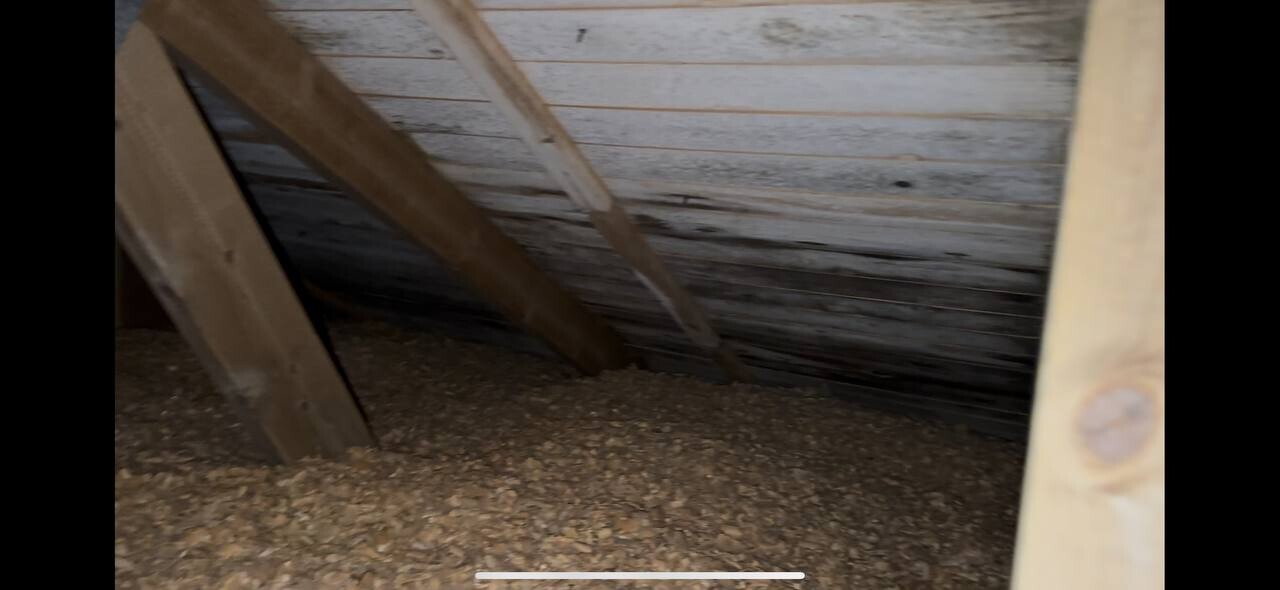

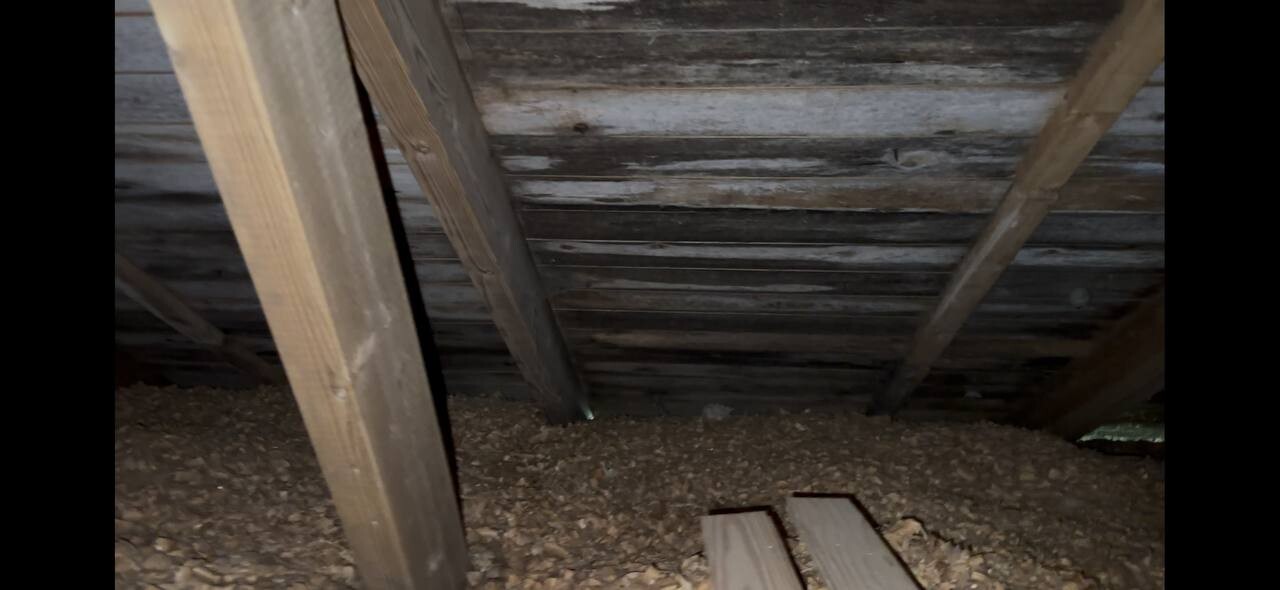

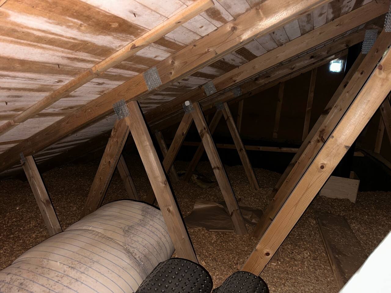

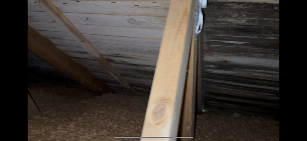

  • Mycket vitmögel, framför allt:
    • Mest ut mot takfötterna.
    • Enstaka spår hela vägen upp mot nock.
  • Ser ut som vissa takfötter är delvis eller helt igensatta, och möglet verkar vara mer där men även på andra delar... .

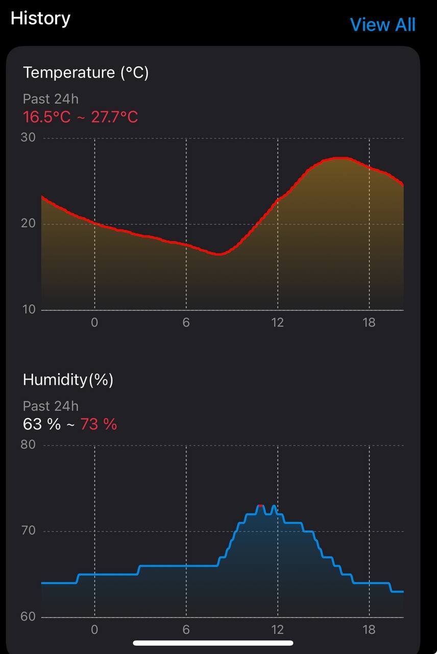

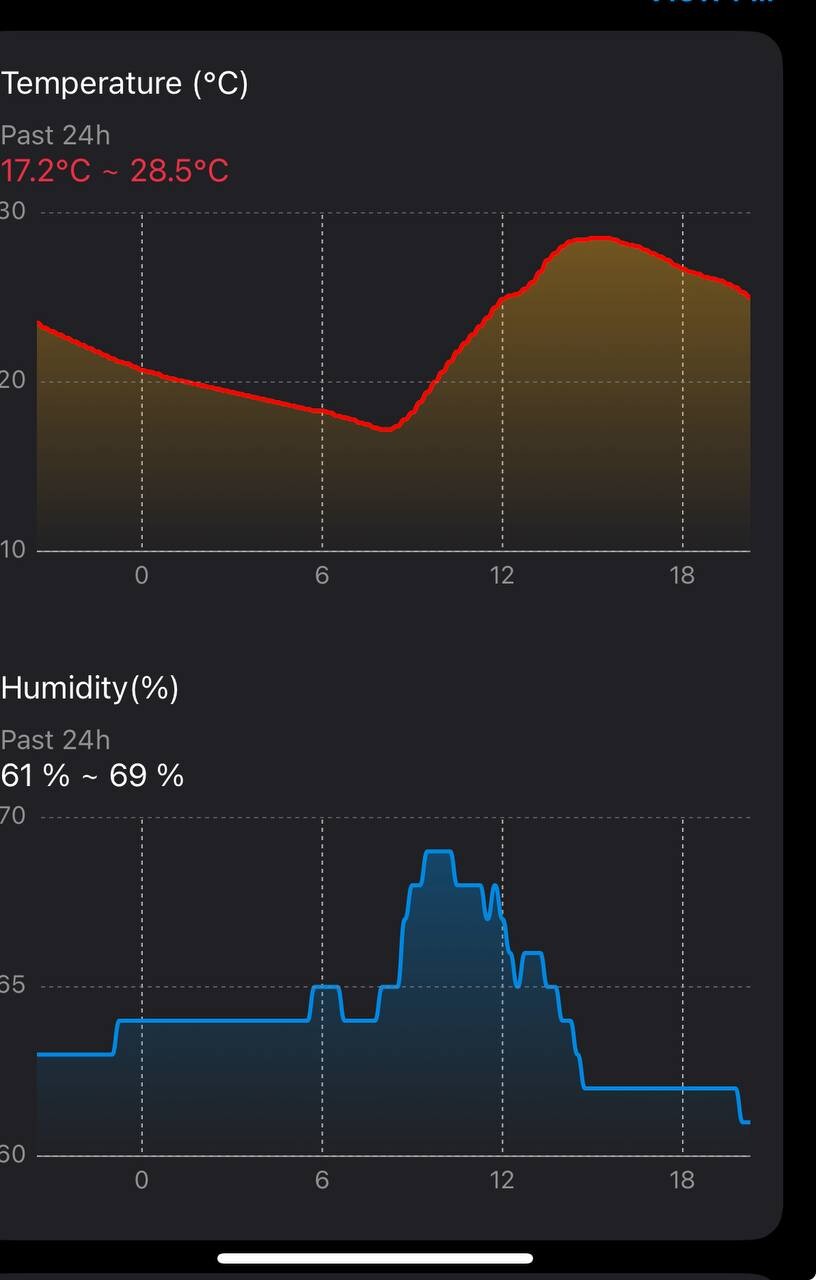

  • Har satt in fuktmätare på fyra ställen – visar mellan 61–73 % RF över dygnet, ofta torrare än utomhusklimatet.

  • Vid helinspektion av vinden idag såg jag även svartmögel i ett område ovanför vardagsrummet.
  • Just där verkar det vara väldigt dålig eller ingen takfotsventilation alls.
  • Börjar fundera på om det kan röra sig om en takläcka, inte bara ventilation?

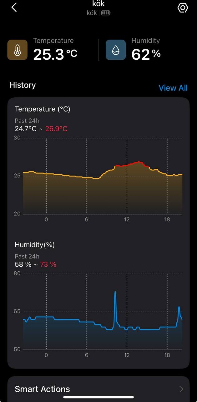

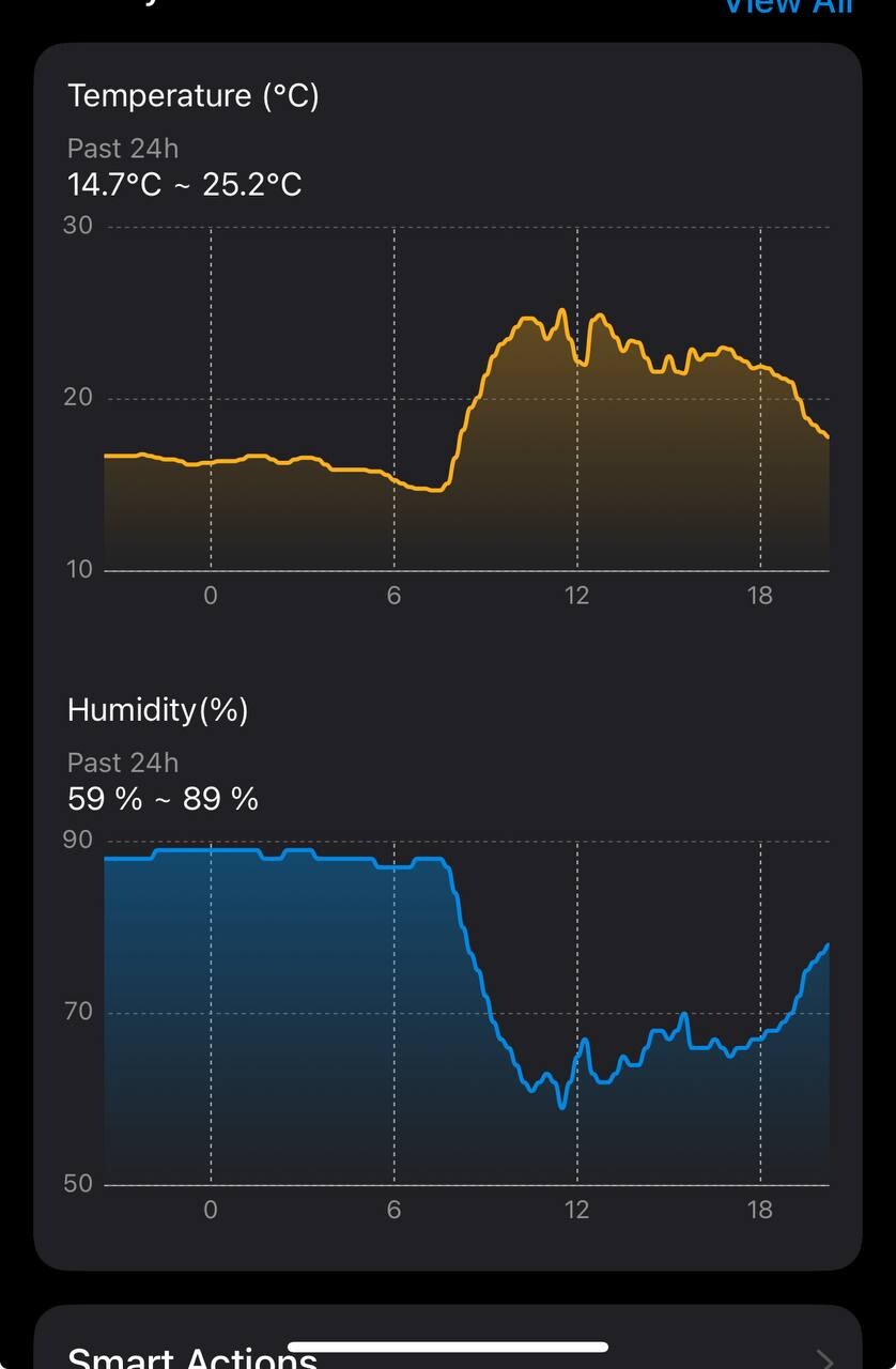

Bilder på mögel bifogat, tem/fukt kök, temp/fukt ute ganska nära takfot och två temp/fukt kurvår från givare en nära nock vid murstock och en ut mot takfot, båda nära taket
  • Vind med träbjälkar och isolering, synligt svartmögel på underdelen av taket.
  • Graf över dygnets temperatur (14,7°C–25,2°C) och luftfuktighet (59%–89%) i ett hus med mögelproblem på vinden.
  • Temperatur- och fuktighetsdata från köket, visar en temperaturkurva mellan 24.7°C och 26.9°C samt fuktighet mellan 58 % och 73 % under 24 timmar.
  • Temperatur- och fuktighetsgrafer från vinden över 24 timmar, visar temperatur mellan 16,5–27,7°C och luftfuktighet mellan 63–73%.
  • Diagram över temperatur (17.2°C till 28.5°C) och luftfuktighet (61% till 69%) mätt under 24 timmar i ett vindsutrymme.
  • Temperatur- och fuktighetsdiagram för de senaste 24 timmarna, visar temperaturer mellan 14,7°C och 25,2°C och fuktighet mellan 59% och 89%.
  • Vind med träbjälkar och träpanel samt isoleringsmaterial på golvet. Möjligt problem med mögel och ventilation.
  • Vind med synligt svartmögel på takpanel samt vitmögel på träbjälkar, tecken på dålig ventilation och fuktproblem.
  • Vind med träbjälkar, isolering på golvet och tecken på fukt/mögel på insidan av taket. Gammal ventilation synlig i bild.
  • Vind med takstolar, synliga tecken på vit- och svartmögel på insidan av taket. Fotografiet är taget från en nyinflyttad husägares inspektion.
  • Vind med träbjälkar och mögelangripet tak.
Missade: Delen där det är svartmögel ligger i taket så vetter mot sydöst. DVS jag antar den delen av taket som blir varmast först på morgonen vid sol? Också är Vinden mer eller mindre original ang isolering osv.. Och pasfläkt badrum uppe går via egen kanal upp till murstock.

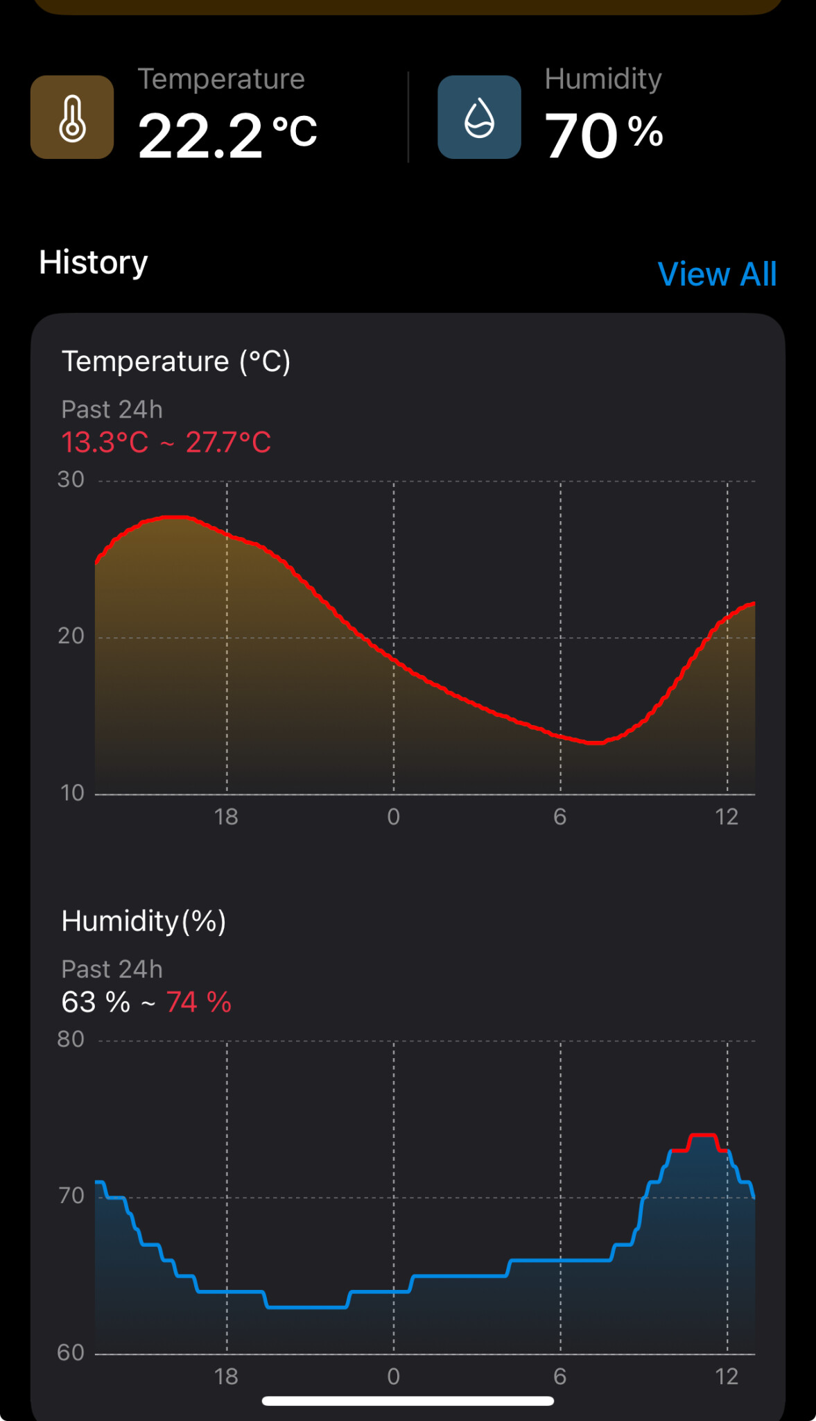

Såg detta idag ex. Finns det någon bra förklaring till varför kurvan ser ut såhär på vinden. När det blir varmare på FM så ökar fukten för att sedan gå ner.
En sån tydlig ökning vid samma tid sker bara på två av de 4 sensorerna på vinden. Är det konstigt eller finns det nån trolig förklaring?
  • Graf över temperatur och luftfuktighet. Den röda linjen visar temperatur och den blå linjen luftfuktighet över 24 timmar, med variationer över dagen.

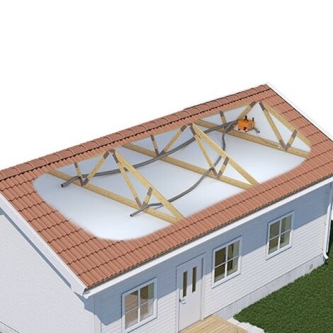

Hej, min vind och förutsättningar är nästan identiska. Jag har köpt en Drybox X2 avfuktare som jag kommer placera på vinden.
Det är en sorptionsavfuktare som drar in luft och skickar ut kondensluft ut ur vinden.
2 slangar lägger man igenom vinden åt andra hållet som blåser in torr luft på vinden, då skapar du ett luftföde och utbyte av luft i hela vinden.
Vinden är lite drygt 100 m3, kapaciteten på maskinen är 250m3 per timme vilket förhoppningsvis räcker.
Jag kommer att styra detta via ett smartuttag som helt enkelt stänger av avfuktaren vid vissa nivåer, jag kommer då även att placera ut 2 stycken temp och fuktgivare i mitten av vinden och en längst in, och styr sedan avfuktaren efter det högsta RF-värdet på vinden.
Som sagt, jag kan återkomma under nästa vecka hur det funkar. Tänker att jag ska sätta upp sensorerna idag så jag får lite värden innan och efter installationen.
  • Illustration av en vind med avfuktare och ventilationsrör installerade, visar luftflödessystemet i ett hus.
