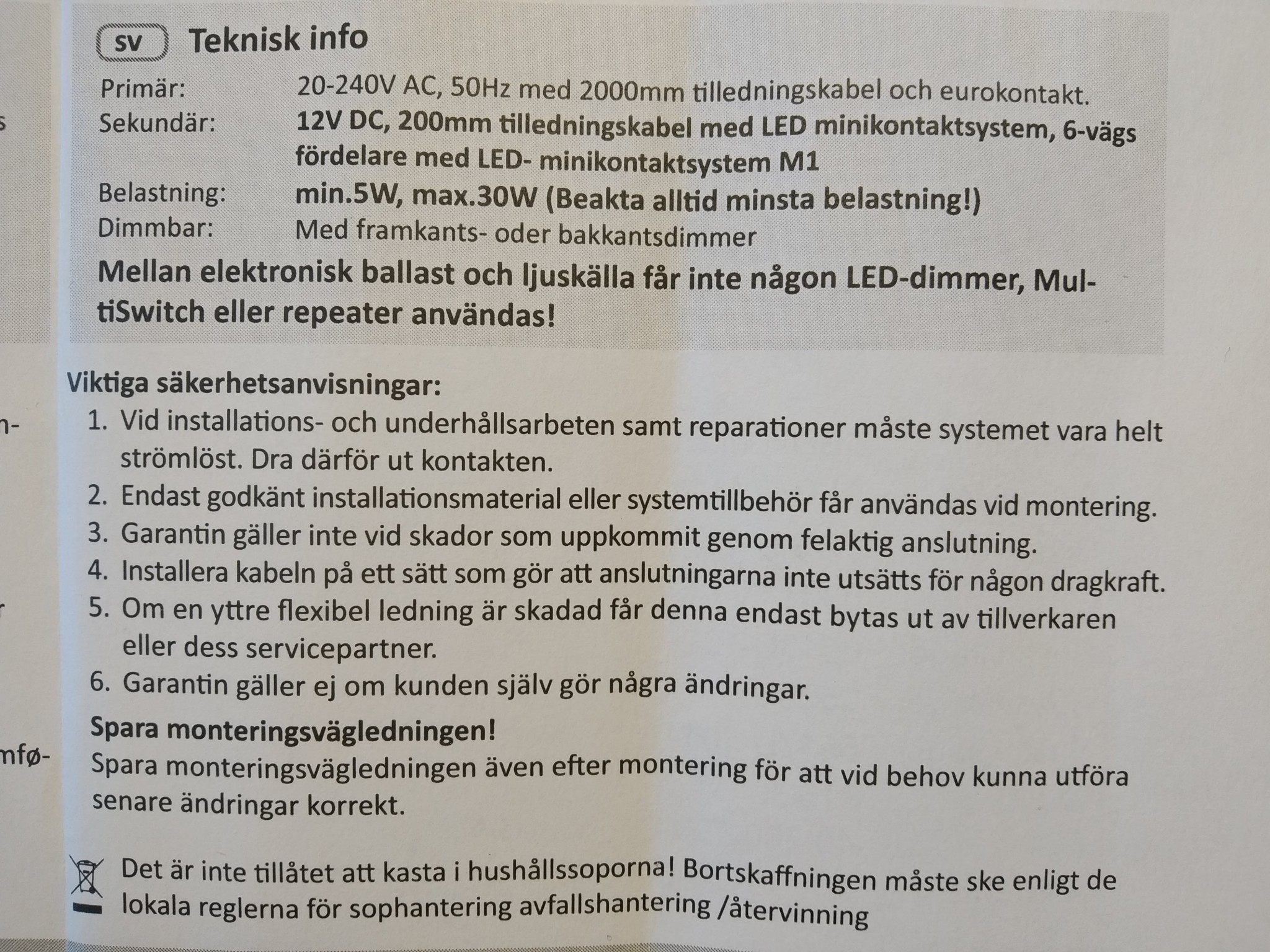

Jag har precis monterat in ett nytt kök hemma hos oss. Som belysning har vi LED-slingor under bänkskåpen. Just nu är dom inkopplade utan dimmer, men med DimDrivern på plats. Nu ska jag byta av/på mot vriddimmer.
Jag är totalt lost i dimmerdjungeln efter timmars googlande ... har förstått att det finns massor av varianter och det måste bli en som passar till drivern och slingorna ... behöver hjälp
please snälla nån som kan
Kan ni rekommendera någon LED-dimmer som passar min Dimdriver med den här specen:
Dimdriver 12V Multi
12V DC 5-30W
TPY: HAL30-12VFT
Spec för drivern:
Produktblad driver:
https://www.halemeier.de/fileadmin/templates/Product/Data/2535092_DIM_EVG_12V_5-30W.pdf
LED-slinga:
Driftspänning: 12V DC
Effekt: 9,6W/m
Totala längden på mina LED-slingor är 270 cm (230 + 40). Det betyder som jag förstår det att dimmern ska klara att driva 2,7X9,6W = 26W ... eller har jag fel här?
Dimdrivern är Multi och levererades med LED-slingorna så den ska vara korrekt, vilket ju bevisas av att allt fungerar utan dimmern
Jag är ute efter en vanlig "bruksdimmer" (inget trådlöst, touch eller annat trams ;-). Den ska passa utanpåliggande eller infälld i dosa.

Men jag ser inte varför inte det första förslaget från "etompau" funkar (VD-100). Det är ju en dimmer för både glödljus och LED. Läser man specen på den så står det:
"Vriddimmer som startar vid 1 W last! Vadsbo Transformatorers högeffektiva transistordimmer VD100 är speciellt anpassad för LED-lampor och LED-driftsdon. Den fungerar även utmärkt ihop med 230 V glödljus, halogen och elektroniska transformatorer. Dimmern startar redan vid 1 W last och klarar laster upp till 100 W. Den har trappfunktion och kan användas för både framkants- och bakkantsstyrning, vilket du väljer med byglar"
I min drivers spec (se första inlägget) står att den är gjord för min 5W, max 30W, samt passar framkants eller bakkantsdimmer.
Min LED slinga tar max 27W (se uträkning i första inlägget)
Jag säger inte att ni har fel, försöker bara förstå hur det hänger ihop
Ska jag välja framkantsstyrning eller bakkant, vad är det för skillnad ljusmässigt? Har läst att det handlar om att bryta sinuskurvan bakkant eller framkant.
En VD-100 från Vadsbo funkar troligen bra.John Smith skrev:
hmm .. som sagt är jag helt nollad på det här ;-)

Den kan funka, eller så funkar den dåligt map surr, flimmer och dåligt reglerområde.John Smith skrev:
Den gamla dimmertekniken med att klippa bort en bit av sinuskurvan på 230V-matningen fungerar dåligt ihop med LED.
LED behöver så lite energi, så även om dimmern klipper bort 80% av energin så påverkas inte LEDen.
Drivdonet för LED måste istället försöka tolka hur mycket av sinuskurvan som dimmern har klippt bort, och anpassa strömmen genom LEDarna enligt det. Det fungerar tydligen lite si och så.
Så elgrossistens svar är korrekt. Man behöver prova sig fram vilken kombination av dimmer och drivdon/LED-lampa som faktiskt fungerar ihop, och det ska tillverkaren av lampa eller drívdon veta.
Ännu bättre är ju att inte använda denna gamla teknik, utan välja drivdon som har en inbyggd dimmer och som styrs utifrån med återfjädrande tryckknapp, 1-10V-vred eller trådlöst.
Här finns mer info: Dimmertråden - tekniken bakom en lyckad dimring

Ljusslingorna är nu i funktion och dimbara. Dimmern som jag köpte, VD100 (se ovan) fungerade perfekt. Visst, det är en budget dimmer, men den gör vad den ska utan massa tramsfinesser som jag inte har någon användning för
Men skenet är helt flimmerfritt, dimmningen är steglös och snygg i alla lägen.
Kopplingen till fd vägguttaget var lite intressant. Nollan ska dras direkt till drivern, inte via dimmern. Säker självklart för er som har koll, men för mig med noll förkunskap var det en intressant läsning.
Mest bök var det med kabeldragning från kontakt till driver. Fick såga upp en del väggbitar för att få till det, men som gammal snickare hade jag koll på den biten i alla fall
Ballingslöv svarade att dom sedan någon månad tillbaka levererar en integrerad lösning inklusive dimmer, för att undvika problemen som nämnts ovan. Dom sa även att dimmern jag köpt, VD100, ska fungera, vilket den ju gjorde
