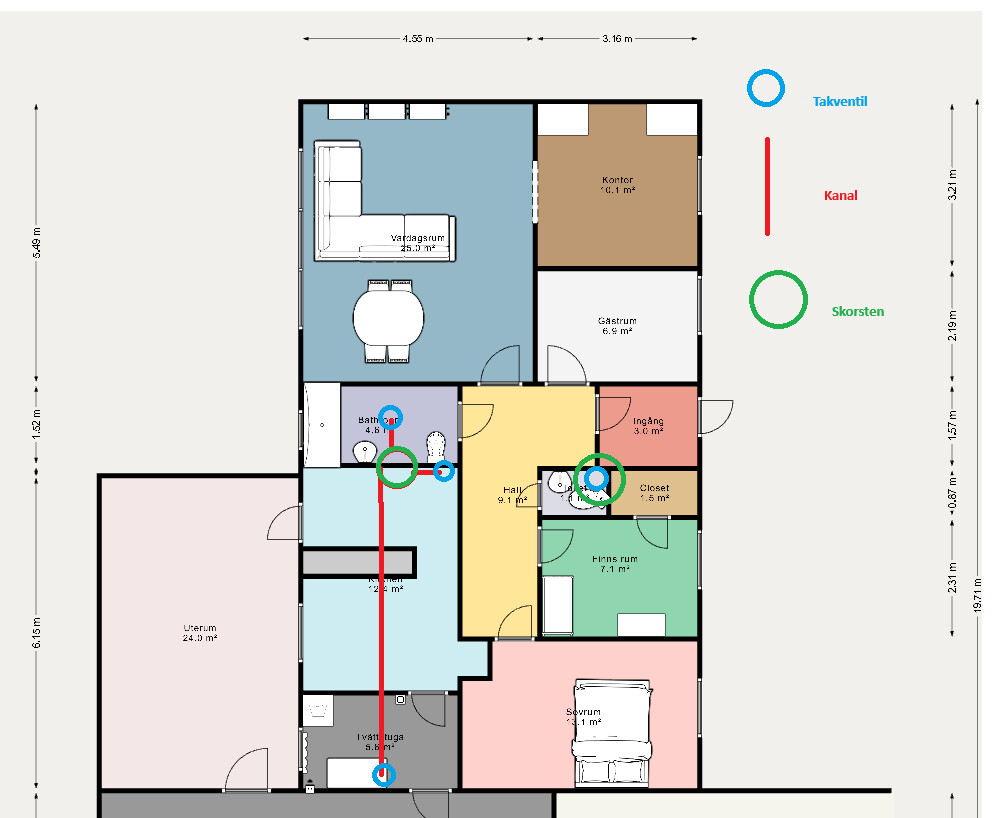

Jo den rekommendationen har jag fått här, den enda jag undrar är ju med mitt skorsten som verkar ha flera rör i sig. Ett av dessa verkar ju vara köksläkten. Kan det bli problem om det blir sug i det röret när köksfläkten är av? Sedan går ju gästtoalett i eget rör så att då behöver jag ju två om jag inte kan koppla även det på den stora skorstenen.
Och sedan är ju också frågan om man kan sätta en sådan takfläkt mot eternitventilrören.
Så var det ja. En separat liten fläkt till tvättstugan. Dra ut röret som är kopplat till köksfläkten åt sidan så att det röret inte påverkas.
Edit: Åt sidan uppe på taket alltså.
I min värld ser det ut såhär typ (hoppas ni förstår). Det är väl en distans på ca 5-6 meter för tvättstugans anslutning till där den går ihop med det stora skorstenen.
  • Planlösning över hus, visar tvättstuga och dess kanal (röd linje) till skorsten (grön cirkel) via badrummet. 5-6 meters distans anges.
I Installation skrev:
Frånluftsfläktar skall alltid vara kopplade direkt till avluft utan längre kanaldragning. En vill inte ha övertryck i en avluftskanal några längre sträckor.
Kan du utbilda mig och förklara närmre?
Har 3 st pax fläktar på varje våning; ovanvåning, entreplan och källare. Iallafall 2st fläktar har en bit för luften att vandra.
Skulle detta vara dåligt menar du och varför

Är de täta är det ett mindre problem. Däremot skall en PAX inte trycka mot ett kanalsystem. Det bör vara rakt ut i det fria. En vill ha frånluftsfläkten så nära avluftshuven/donet som möjligt. Dels för att fläkten skall jobba mindre men också för att inte trycka ut förorenad fuktig luft genom eventuella otäta kanaler.
