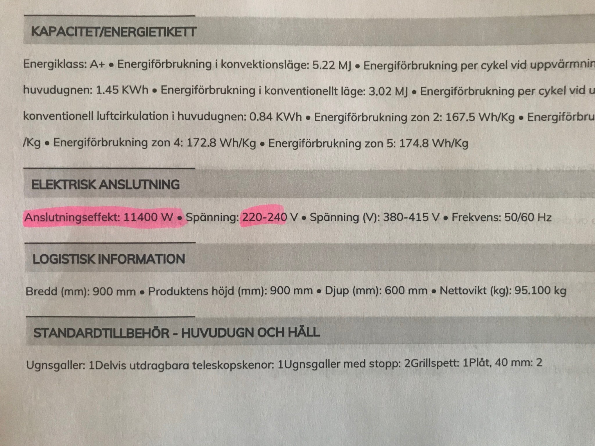

Har en kompis som införskaffat en Smeg Portofino CPF9IPBL. Hon bakar väldigt mycket och känner att ugnen inte håller tempen. Frågar experterna här om elen räcker?, den är kopplad 3 fas 16A säkring på varje fas.
Från instruktionsboken
Sida ur en instruktionsbok som visar tekniska specifikationer för en Smeg Portofino spis, med fokus på elektrisk anslutning.
Det är en riktigt stor pjäs och de kopplade in den i köket utan anpassningar av elen (stod en vanlig spis/ugn kombination där tidigare)
Kan ju vara att hon har höga krav och produkten inte funkar för henne, men lovat att ställa frågan här kring elen
Tack
om den är 3fas inkopplad med 16A per fas så borde det ju räcka till (om jag förstått allt rätt)
