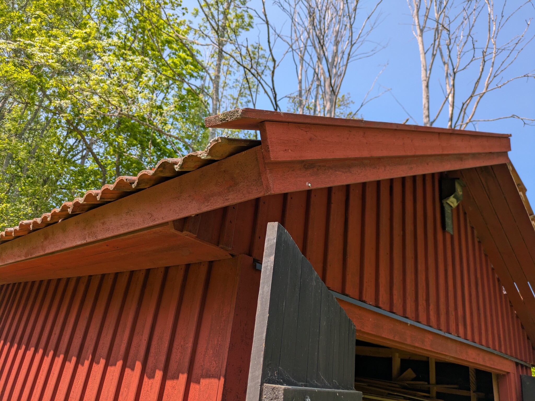

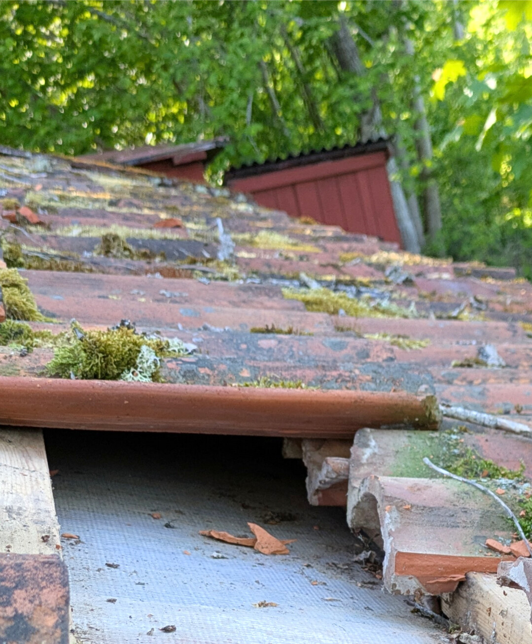

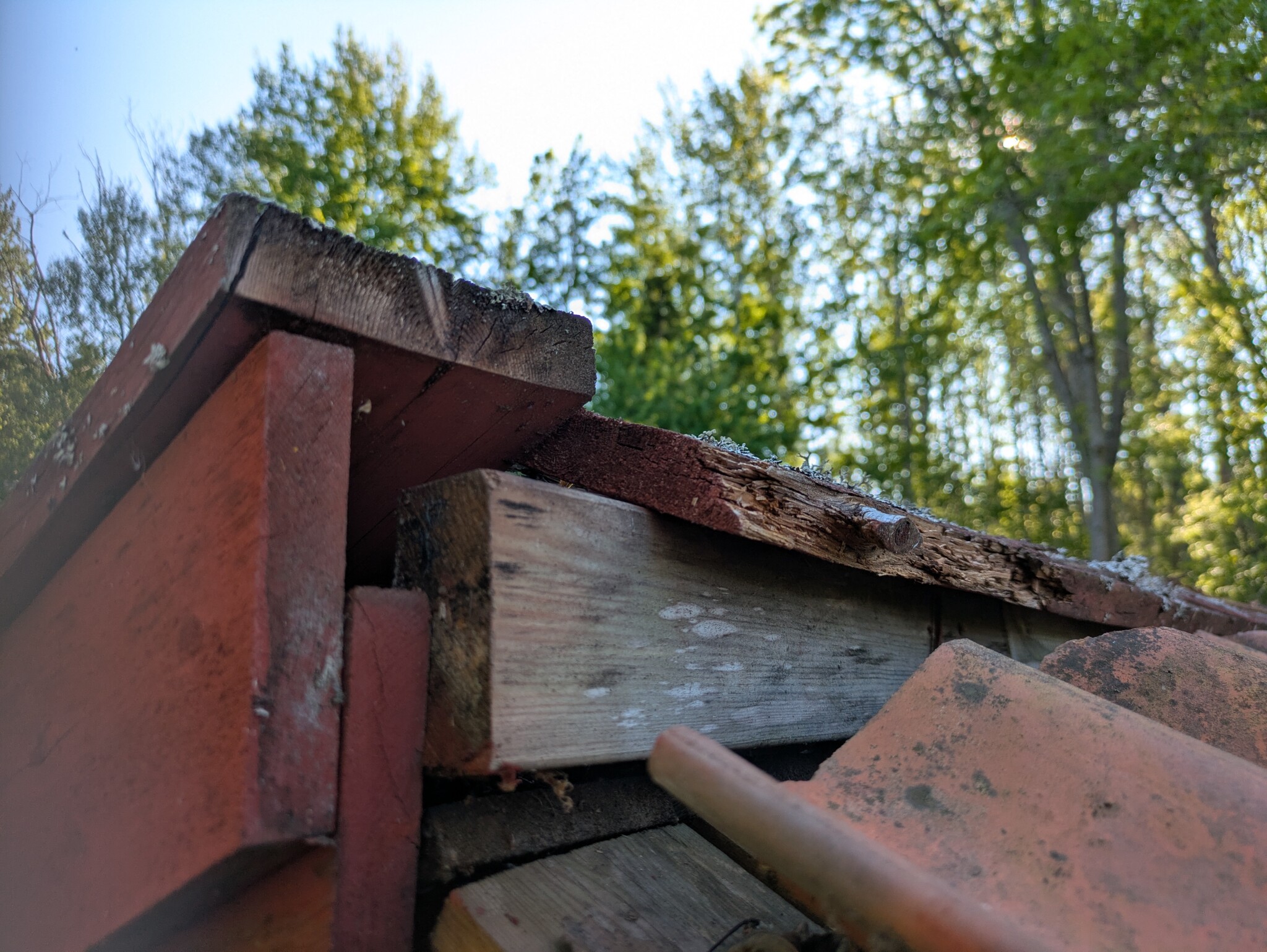

Vi har ett lite större helt oisolerat kallförråd ute vid stugan som för närvarande har riktigt gamla tegelpannor och där väderbrädor och nockbrädor är av trä. Förrådet är ganska nybyggt (20 år) men vi återanvände gamla pannor som fanns på fastigheten till taket. Nu har det ramlat ett träd på taket och slagit sönder både pannor och väderbrädor etc så det är ett ypperligt tillfälle att uppgradera till ett (undehållsfritt?) plåttak.

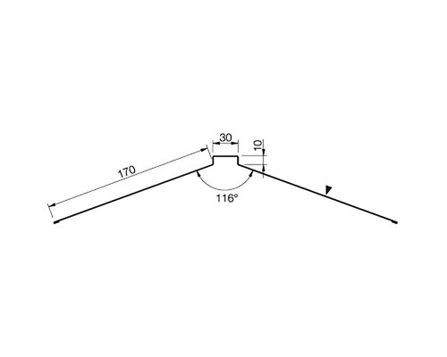

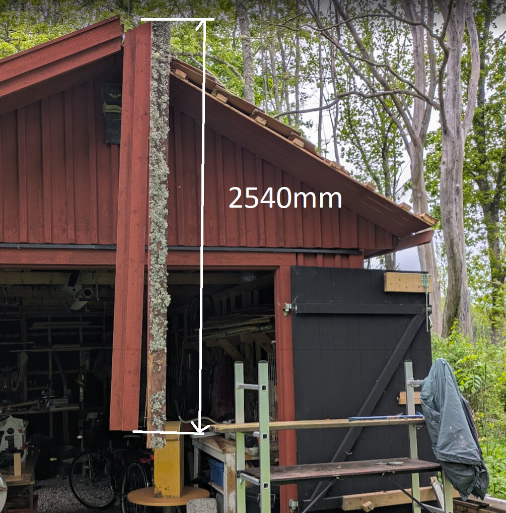

Det optimala vore naturligtvis om vi slapp skarva eller kapa själva plåten, ser att det finns 2500mm skivor på hornbach, vindskivan (rätt namn?) är 2540mm i överkant (se bilder), hur långt ner kan kan man sätta plåten så att den fortfarande täcks ordentligt av nockplåten, plåten måste ju sticka ut lite utanför fotbrädan precis som befintligt tegel gör. Kommer det att funka med dessa 2 produkter tror ni?
https://www.hornbach.se/p/takplat-lindab-llp20-forslov-svart-2500x1000x0-5-mm/5588592/
https://www.hornbach.se/p/nockplat-lindab-np-170-2000-svart/5638030/

Men det borde räcka med några cm överlapp mellan nockplåt och takplåt för att få det rimligt rätt eller? Enl ritning så sticker ju den nockplåten ut 17cm på vardera sida så om vi säger 5cm överlapp så borde takplåten sticka ut 250+17-5-254=8cm utanför fotbrädan. Är det bra nog?
För långt skulle jag säga, gissar att 3cm är lagom

Ja men då är det väl helt lungt? 10cm överlapp vid nock och 3cm utstick vi fotbrädan?
Det skulle jag tro, kolla läggnings anvisningen på den plåt du tänkt dig.
