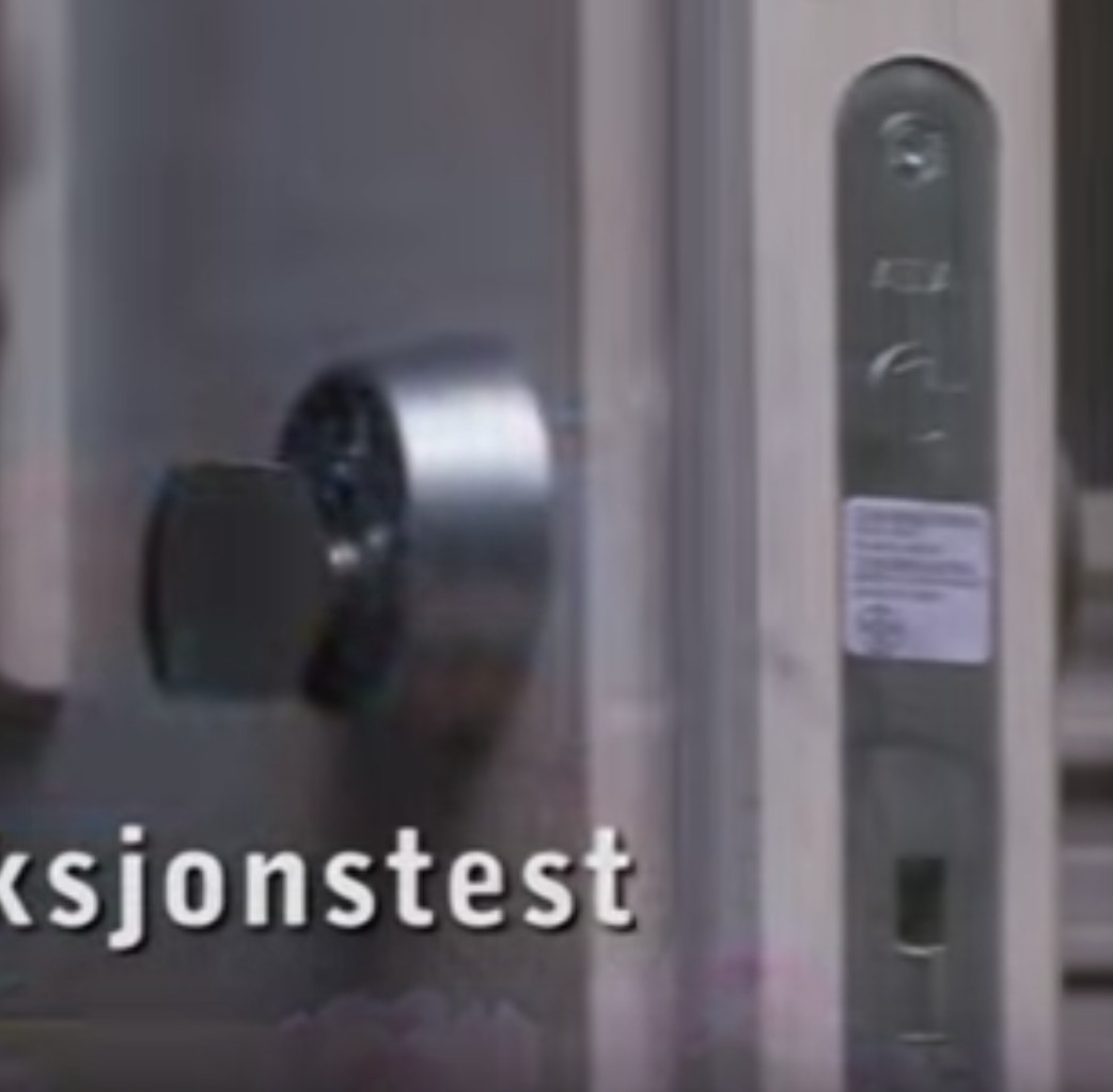

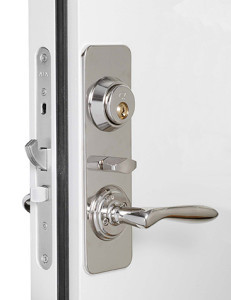

Vad finns det för nackdelar med att endast ha en vredcylinder egentligen?
Behövs nyckelhål på insidan av en ytterdörr?
Det är väldigt mycket enklare att endast installera en vredcylinder likt denna:
https://www.assa.se/sv/site/assa/pr...behor-for-rund-cylinder/Vredcylinder-13-rund/
Här nedan kommer 2 olika bilder, ena med endast vredcylinder den andra med nyckelhål och vanligt vrid.

Poängen med att inte ha vred på insidan är att tjuven ska få svårare att ta sig ut med ditt bohag. Alltså svårare att klättre ut genom ett fönster än att knalla takt ut ur ytterdörren.
Låset med både vred och nyckel har funktionen att man kan sätta vredet ur funktion när man är bortrest.
Det kan finnas krav på dessa sk bortasäkra lås i hemförsäkringen. Men inte nödvändigtvis, det beror på det individuella villkoren.
Obs att man alltid ska ha lätt att öppna när man själv är hemma för utrymning!!

Onödigt vetande, egentligen är det inte magnetiska vredcylindrar i den mening att de drar emot varandra utan de är repellerande.
Vredcylinder 13 och 03 fungerar väldigt bra och är något du bör använda om du har ett låshus där du låser ett helt varv då vanligt vred kan orsaka problem på dom låshusen.
Med en vredcylinder 13 så får du även ett riktigt förband om den kombineras med en rund utside låscylinder vilket du inte får med ett vanligt vred.
Då den använder repellerande magneter så finns inga fjädrar eller liknande som kan gå sönder. Vredcylindern består av ett cylinderhus med en magnet, en cylinderkärna med en magnet i, en stoppring och medbringare samt en vredknopp med en skruv.
Det är en väldigt bra produkt och jag har aldrig upplevt att någon gått sönder av normal användning utan det jag upplevt är att på några har vredknoppen lossnat med tiden och har behövts skruvas fast igen med en insektsnyckel, antagligen p.g.a att den som monterat vredknoppen inte dragit åt den ordentligt.
Vredknoppen är lite mindre än ett vanligt vred men då det inte ska gå trögt så är det inga problem så länge ni inte lider av reumatism eller annat som försvagar händerna.
Om det räcker med en vredcylinder istället för låscylinder på insidan beror på flera faktorer t.ex om du bor i lägenhet eller villa, har du brevinkast i dörren, vilken våning du bor på (avstånd från backen), om du har några krav på godkänd låsning (skyddsklass) från ditt försäkringsbolag osv.
