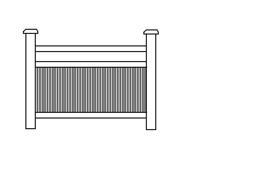

Nästa helg ska jag snickra ett räcke till min balkong. Har kommit långt i själva designen av det. Men har några frågor.
Räcket:
Stolpar 95*95
Övre vågrät regel 45*70
Mellan vågrät regel 45*70 (Kommer fräsa spår för ribborna)
Undre regel 45*70 (kommer såg ur för spjälorna)
Spjälorna 22mm tjocklek
Nu till frågorna:
1) Hur ska jag fästa reglarna mellan stolparna på bästa sätt? Det ska gärna vara "osynligt" men ändå starkt.
2) Är det för klena dimensioner på reglarna? Anledningen till att jag tog 70 breda är att det blir snyggare om de är smalare än stolparna.
Mvh Per

Avståndet kommer nog hamna på ungefär 1m. Liter längre på kortsidorna. Där har jag tänkt att bara ha 1 stolpe.
Bra förslag.
Mina 2 idéer är
* Skråskruva - Det känns rappligt och oproffsigt
* Fästa en lite bit på stolpen och göra ett urtag i regeln. Känns stabilare men mer jobb.
Fler synpunkter?
