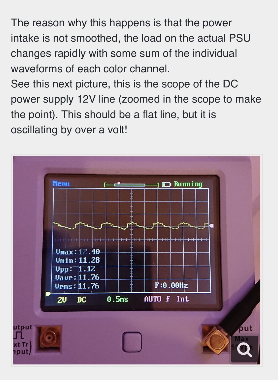

Googlade runt lite och hittade följande:
https://www.shelly-support.eu/forum/thread/4939-power-supply-noise/
Kanske inte är relevant?
Jag tror det kan funka. Inte optimalt eftersom du måste se till att alltid köra 0% eller 100%. Vore trevligt om firmwaren hade stöd för att stänga av dimning, men jag tror inte så är fallet. Hursomhelst tror jag inte det skadar att testa.
