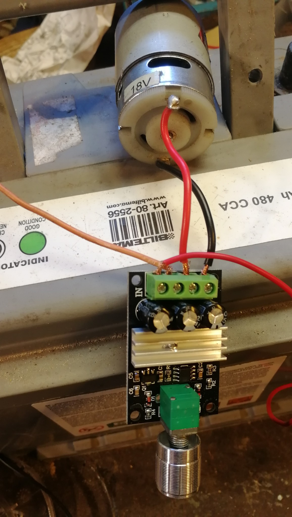

Har en DC motor som jag vill styra hastigheten på motorn. Händer inget med motorn när jag vrider vredet på pwm kortet. Spec på pwm :
Drivspännnig: 6 - 28 Volt DC
Pulsbredd: 7 till 100%
Max effekt: 80 Watt
Max Ström: 3 Ampere
Storlek kretskort: 32x50mm
Frekvens ca: 20KHz
Motorn är en 18 volt dc motor från gammal skruvdragare.
  • 18-volts DC-motor kopplad till ett PWM-kort med ett justerbart vred, monterat i en verkstadsmiljö.
Funkar den om du kopplar direkt till batteriet?
Vad har du för spänning in till kortet och är det tillräckligt?
Full fart eller inget alls?

Vad får du för spänning om du mäter utgången från kortet? Varierar den när du justerar PWM DC?
Och du har kopplat rätt? Ser lite spretigt ut.
Är det rätt kopplat skulle jag misstänka att du har bränt transistorn på kretskortet.
Finns mycket ström i batteriet och motorn kan sörpla i sig en massa ström och däremellan något som tål 3A.

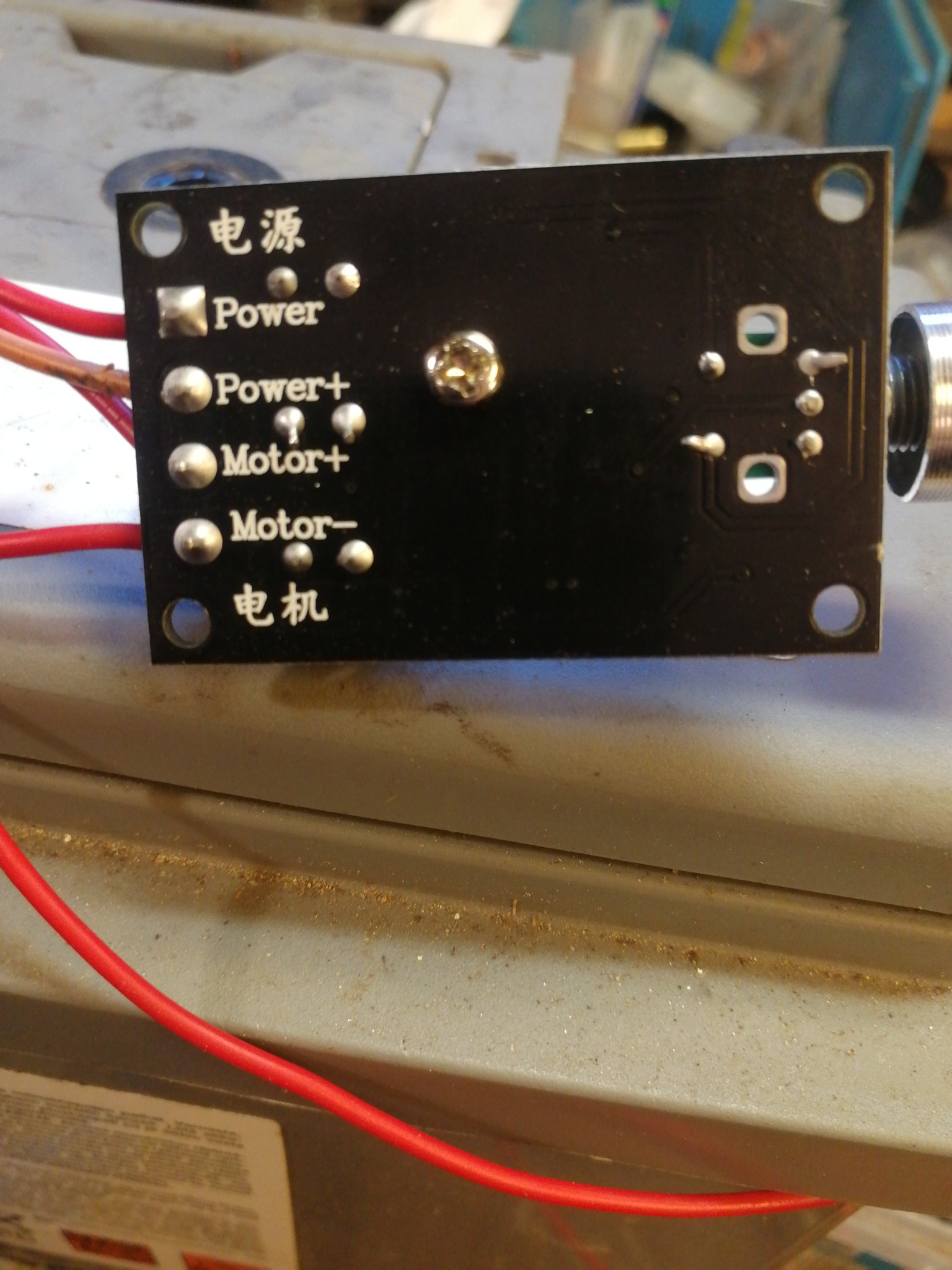

Har just fått pwm kortet.. Var såhär första gången jag kopplade in det. Kopplade enligt bilden
  • PWM kort med tydliga märkningar för Power och Motor anslutningar, otydligt kopplade ledningar syns.
Motorn är 18 och batteriet 12. Kan det bero på det?
Röd till minus på batteriet?

Alla kablar är röda.. Testar bara
Enligt säljaren ska led lampan på kortet lysa starkare eller svagare beroende på hur man vrider vredet. Inget sånt händer heller
