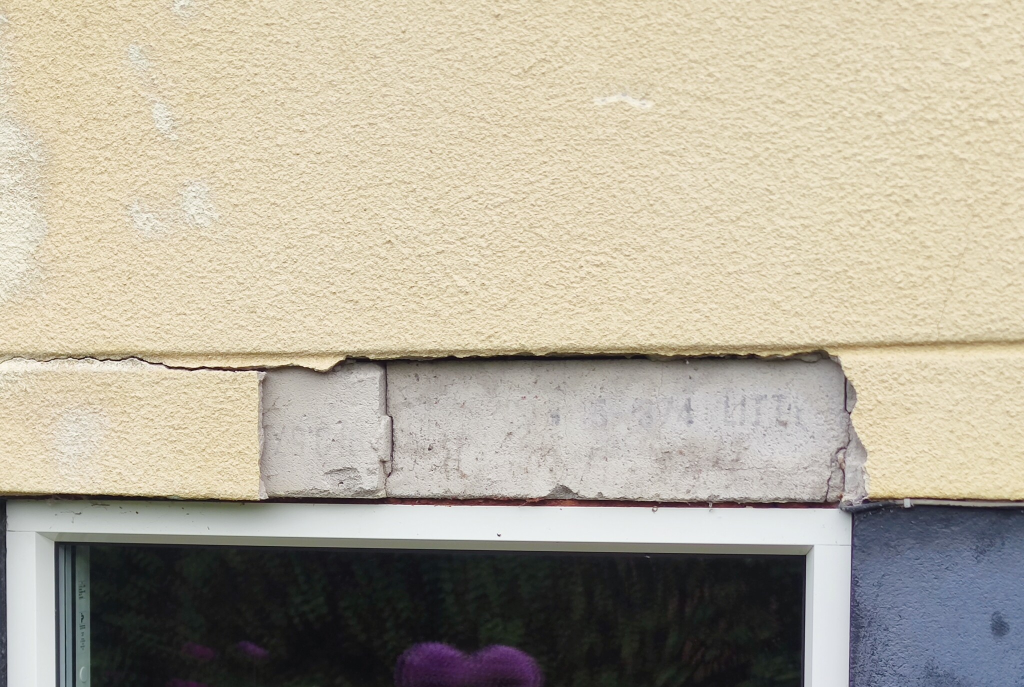

Börja fästa nätet, fukta ytan något, det ska torka något. därefter använder du en putsbräda, blöta putsbrädan med en kalkborste, gör cirkulerande rörelse med putsbrädan, var lätt på handen. När bruket är rätt blandat ska du kunna göra en köttbulle med det man slår på bruket med en murslev. Fäst en regel i fönsterkarmen i linje med den gamla putsen undersida, bredden på regeln ska vara lika bred som gamla putsen. Eller sätta regler hela fönstret bred och två stötar ner på fönster blecket Detta för att bära upp putsbruket, jag brukar köpa vanligt putsbruk du Kan fråga på ett byggvaruhus vilket putsbruk som är lämplig i ditt fal. (OBS SKYDDA FÖNSTRET)Klåp-arn skrev:
Blev lite mycket nu Lycka till
