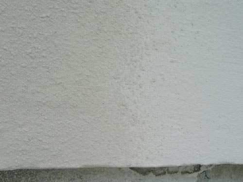

Vi började handmåla med infärgat kalkbruk, men det blev FÖR slätt, så vi åkte iväg och hyrde kompressor och sprutpistol. Sen köpte vi några säckar stänkputs och sprutmålade. Vi skulle nog ha haft grövre munstycke så hade det nog gått att dölja bättre.
Här är en bild på fasaden där vi först handmålade med kalkfärg, och sen sprutade med en stänkputs:
Jag antog nog vilket svaret skulle bli. Vi får väl leva med skarvarana och sprutamåla om huset om sisådär 20 år när luftföroreningarna skitat ner fasaden.

De delar ni målat med kalkfärg kommer tyvärr inte att hålla mer än kanske 5 år innan ni får göra något åt dem. Detta efter som Kalkfärgen är för "svag" för att sitta på serporoc bruket som vad jag vet är ett svagt b-bruk
Problemet är att det inte går att lägga något "starkare" utan på, med minre än att man får bort det mesta av kalkfärgen...

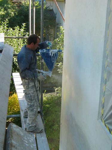

Jo det är väl inte direkt prio 1, det här med putsen, men du verkar ju ha lite koll på grejorna så man får ju passa på att ösa ur sej lite frågor när du ändå är här.
Vad gäller utrustningen så sätter du mej på pottan igen...Jag har inte direkt ett märke på maskinen, men däremot ett foto:

Det där är en trattspruta från KGC, den är inställbar för olika strukturer och korn upp till 4mm och luftmängden är också ställbar..
Det känns som avståndet mellan sprutan och väggen är kort vilket gör att det är svårt att få en jämn struktur... men det hänger också mycket på luftmängden...
Är det du som håler i sputan?
Ah, jo, vi provade i princip alla hål för att testa en "ok" struktur. Dock visste jag inte att man borde hålla längre avstånd.
Och, nej, det är inte jag som håller sprutan. Det var min inhyrda arbetskraft.

Var han proffs eller amatör?
Risken med att hålla för litet avstånd är att man får "blankfläckar" dvs. för mycket material på samma ställe... ytputsen flyter ihop.
Med vit färg har detta inte så stor betydelse men gör man samma sak med en färgad ytputs får man ljusare fläckar i förhållande till vad putsen egentligen skulle varit.
På den bild där du visar strukturen ser man att sprutan har "spottat" dvs. materialet har kommit i små klumpar, detta beror antagligen på ett för grovt munstycke och/eller för liten luftmängd.
Detta kanske gjorde att han inte kunde gå längre ifrån väggen!
