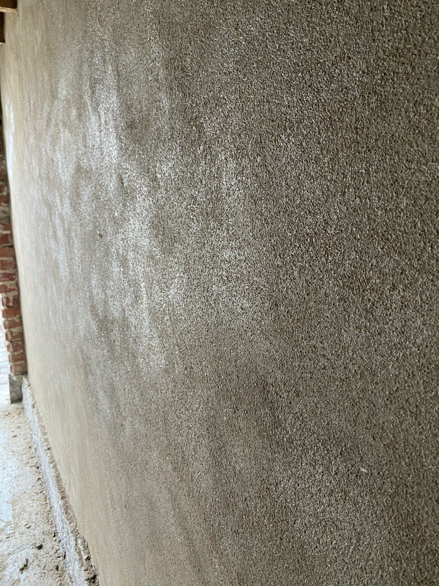

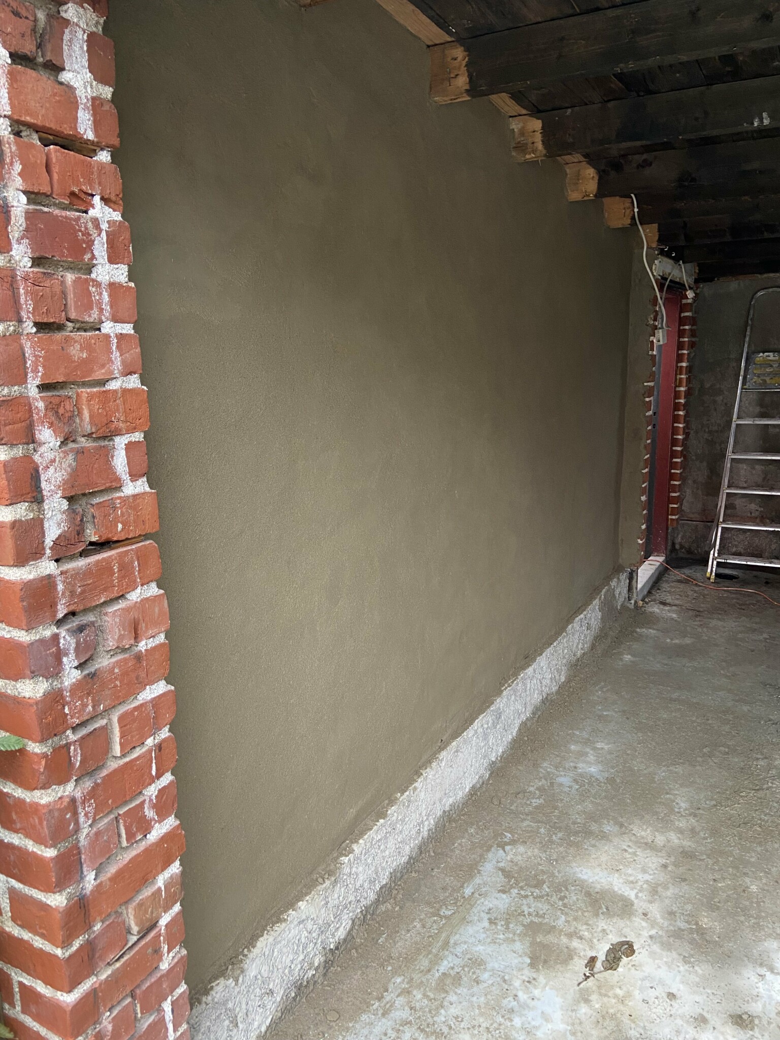

Gav mej på projektet idag, tycker det gick över förväntan. Kleta på putsen och sen filtputsbräda på det. Väggen är inte helt slät men tycker det inte gör något i ett garage Råa betongväggar, ojämna ytor, tegeldetaljer, skuggspel, industriell eller ofärdig byggnadsstruktur.

Har du satt lister för att få det jämntjockt och slätt eller bara kastar du på?
peter_65
Jag bara kastade på och försökte få det någorlunda jämnt med ögonmått

Snyggt jobbat, blir bra!
Har för mig att man ska vänta minst 14 dagar på nyputsade ytor innan man målar.
Galten
2-3 månader bör man vänta innan man målar då mkt fukt skall ur.
Galten
Det är bra info, hade tänkt måla det vitt sen
Är det silikatfärg som gäller då?
Det finns olika skolor i den frågan. Vissa färgtillverkare menar att plastfärg är bra, för då blir det tydligt om man har fuktproblem….
Jag har kört silikat i källaren.
Galten

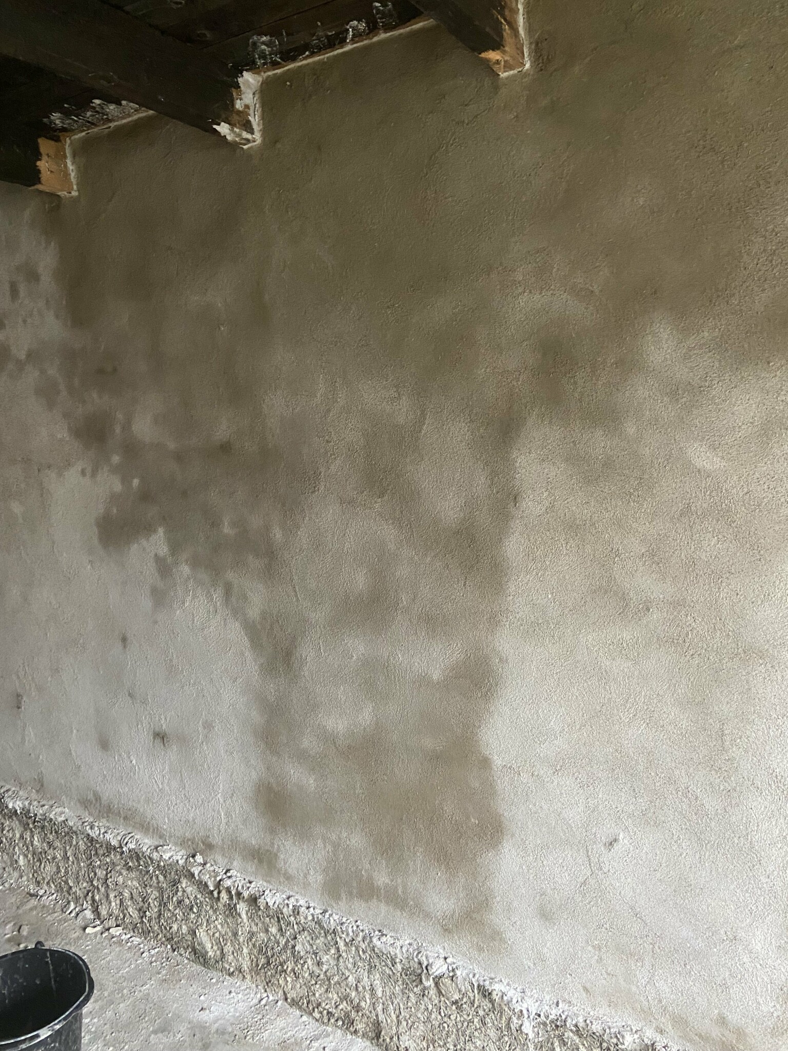

En riktigt ruskig och regnig dag idag. Gick ut i garaget och möttes av detta 🤔
Väggen hade jämn färg igår
Verkar som det regnar genom väggen?
