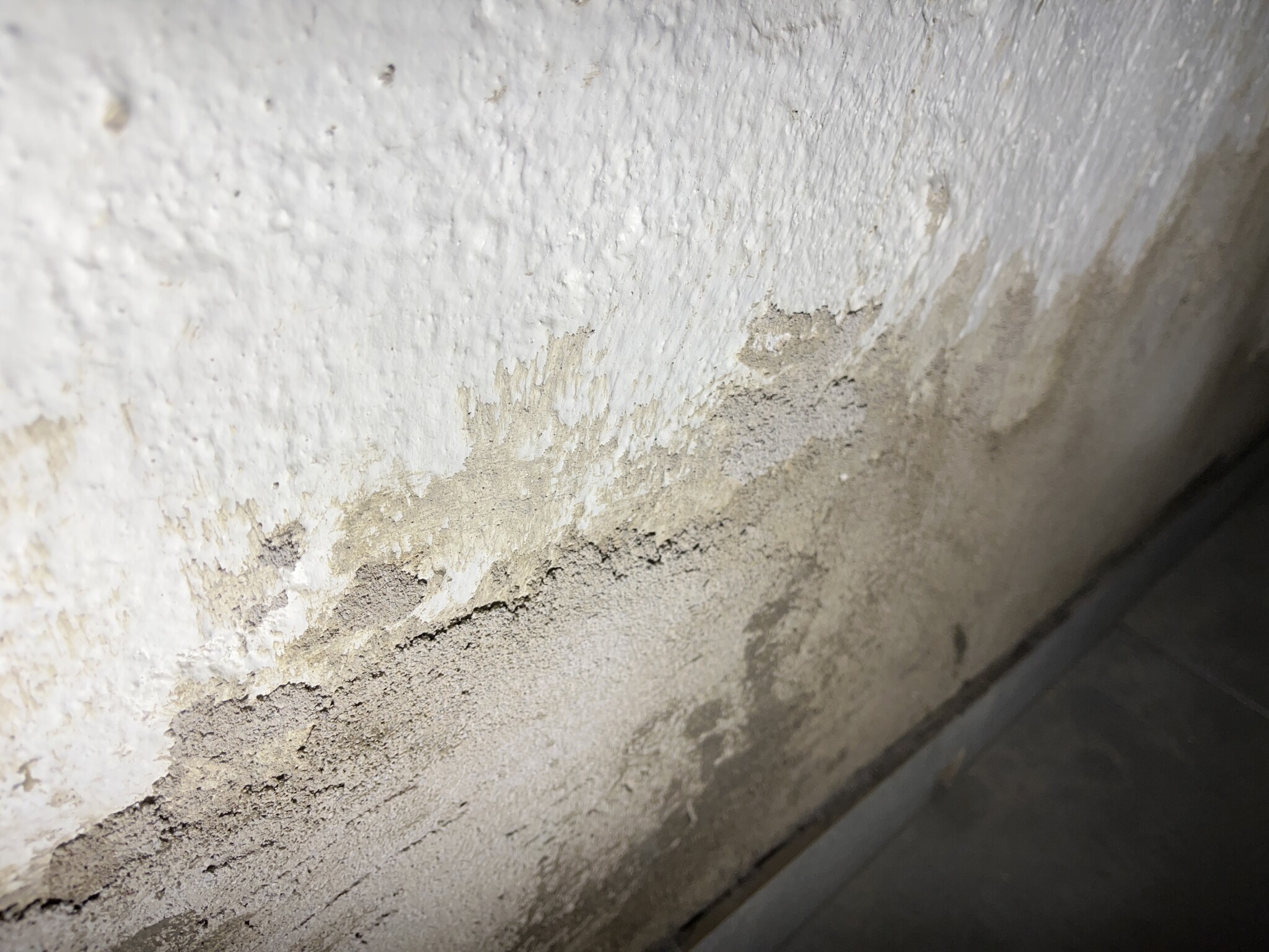

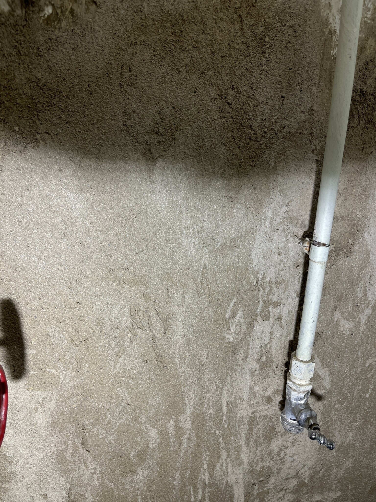

Jag håller på att renovera tvättstugan i källaren, gammalt hus med ytterväggar i sten och betong där jag knackat bort lös puts för att sedan putsa om. Jag använde putsbruk C men tycker att det är lite för grovt för att måla direkt på, dessutom är det svårt att få jämna övergångar mot de ytor som inte behövdes knackas bort. Kan jag använde något finare innan jag målar?
Sen har jag problem med mindre stenar i bruket som gör spår när man putsar, irriterande och kräver massa merarbete. Någon mer som har problem med det? Använder Finjas puts.
  • Närbild av en tvättstugevägg i källaren med ojämn puts, visar övergången mellan gammal och ny puts med synliga ytstrukturproblem.
  • Ojämn putsad stenvägg i källare, med en vit rörledning och synliga spår i ytan.

Nu syns det inte så mycket på bilderna, men ser ut som att den tidigare putsen är kvastad, dvs. man har gått över den med en borste istället för att slätriva den. Använder man samma teknik är det lättare att få ihop mötet, och det blir ju också snyggare om ytan är homogen, även om det är skitsnyggt med slätriven puts.
"Stenarna" finns där för att du använder ett grovbruk, vilket är en förutsättning för att kunna göra rimligt tjocka påslag. Tycker det ser ut som du lyckas bra - lite rivsår blir det alltid (det får man ta med finputs som @Stefan N skriver om man vill ha en finare finish), men det hänger också på tajming, teknik och rivbrädans hårdhet.
Fast om du vill efterlikna befintlig puts är det snarare en ännu grövre yta du är ute efter.
Inga problem att måla på det om du använder rätt färg.

Stefan N Stefan N skrev:
Kör 1mm utanpå. [länk]
Tack!
Fäster det på den befintliga putsen som är målad?

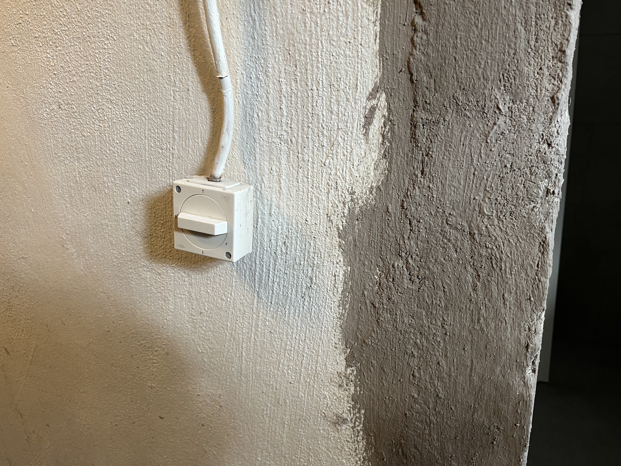

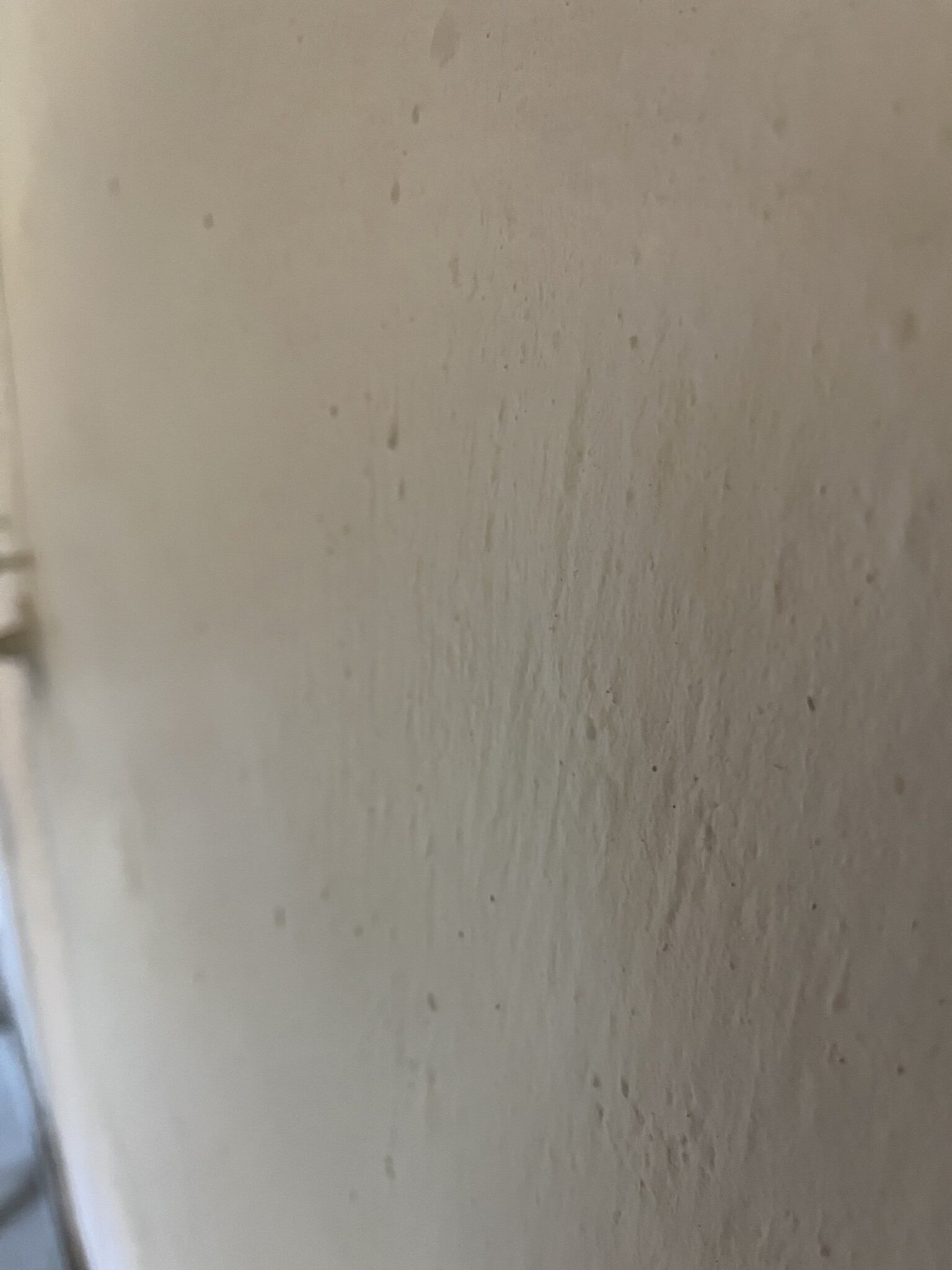

Syns dåligt men tre av väggarna hade en ganska blank yta men med lite ojämnheter. Syns kanske bättre här: En vägg med ojämn yta och synliga skuggor, eventuellt med finputs eller kvastning.
Däremot är en av väggarna byggd senare och den är definitivt kvastad:
Närbild på två väggar, en med slät och en med ojämn yta, samt en vit armatur på väggen.
På höger sida har jag murat upp en ny vägg, har funderat på om jag skall försöka kvasta det så att det flyter ihop.
Men jag tror hellre jag skulle vilja ha alla väggar finputsade, frågan är om finputs fäster på färgen.
