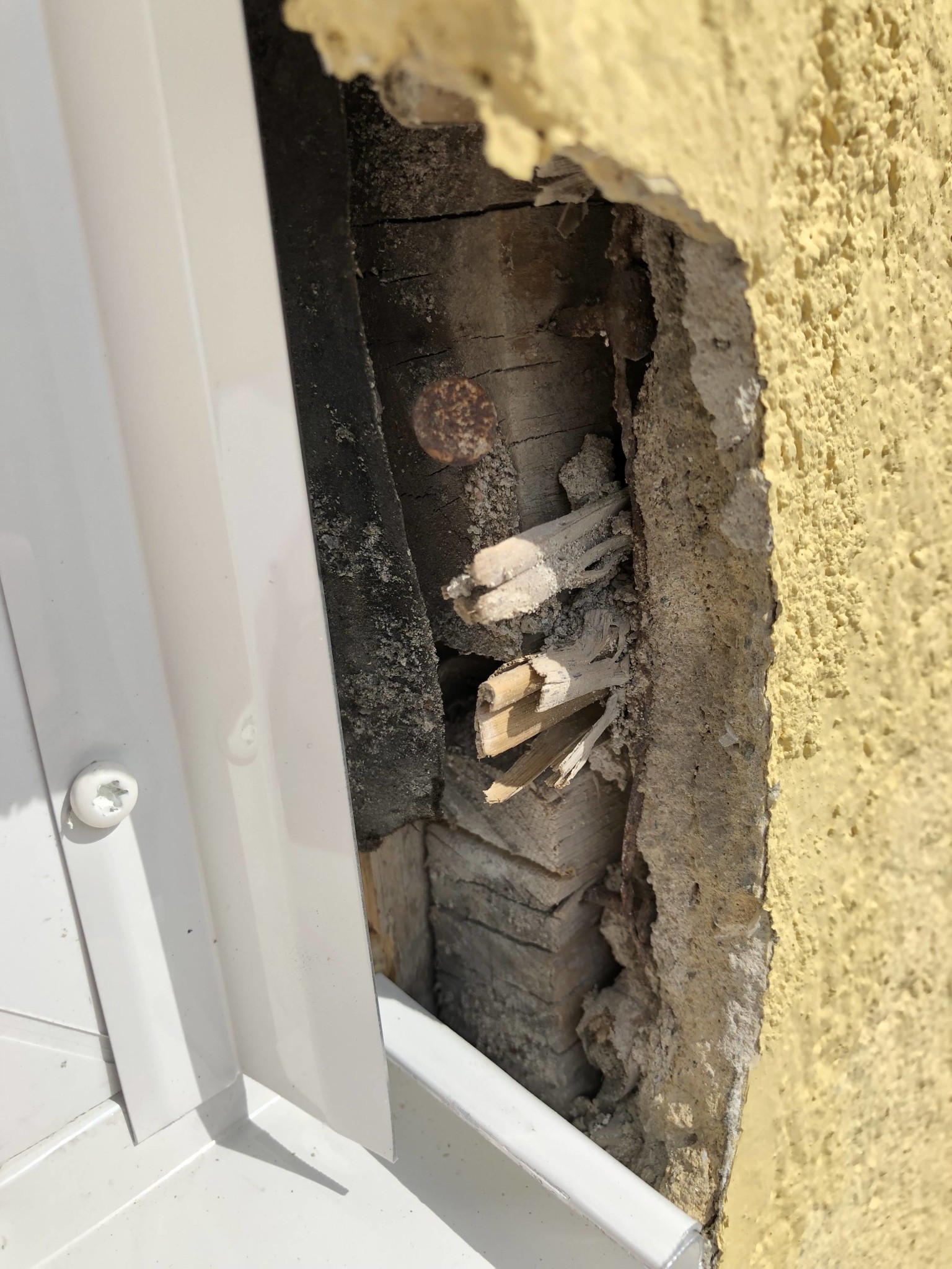

Huset består av två delar, en del från 40-talet som är reveterad trästomme. (enligt en murare) Kalkbruk med ädelputs. En andra del från sent 60-tal som är lättbetong med stänkputs.
Sedan har någon tidigare ägare gjort mindre lagningar med okänt material (gips enligt någon, cement enligt en annan)

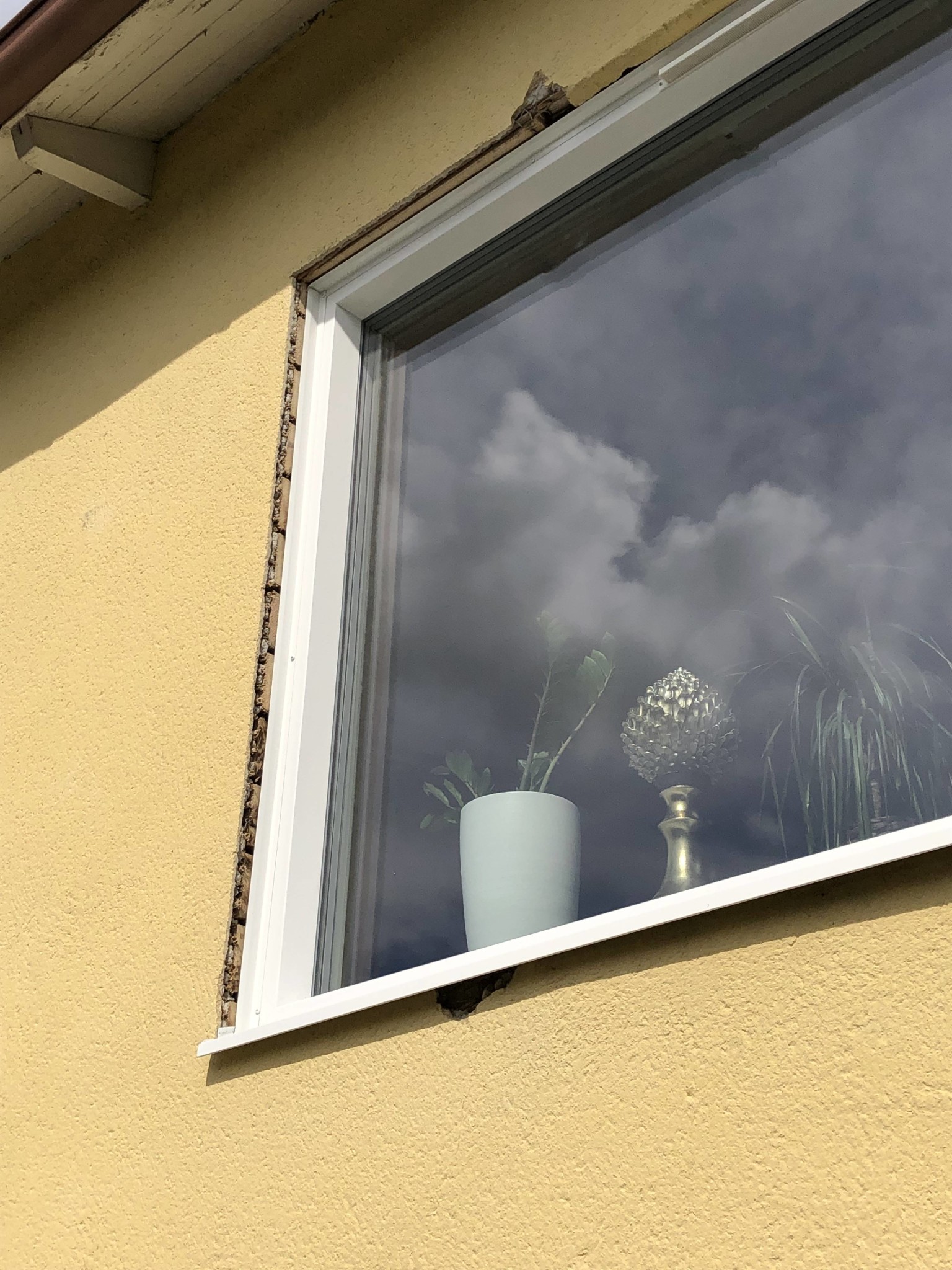

Det är mestadels sprickor runt fönster efter fönsterbyte. Det finns andra sprickor lite här och var, även bom-ljud på flera ställen. Men jag har ställt mig in på att reparera snarare än att riva allt av två anledningar.

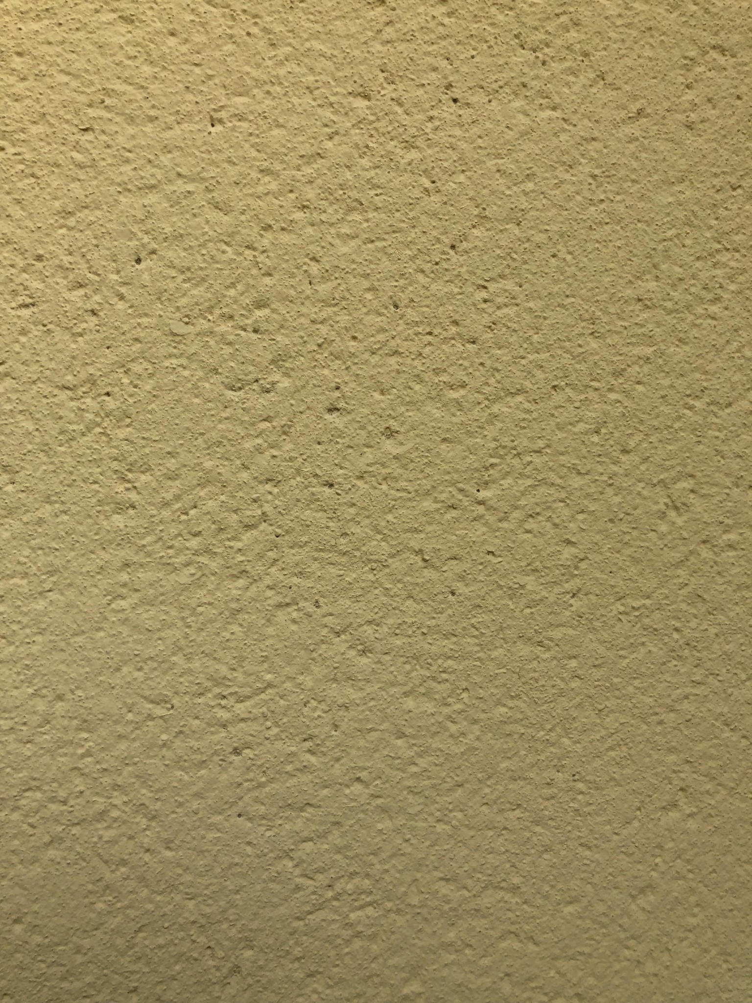

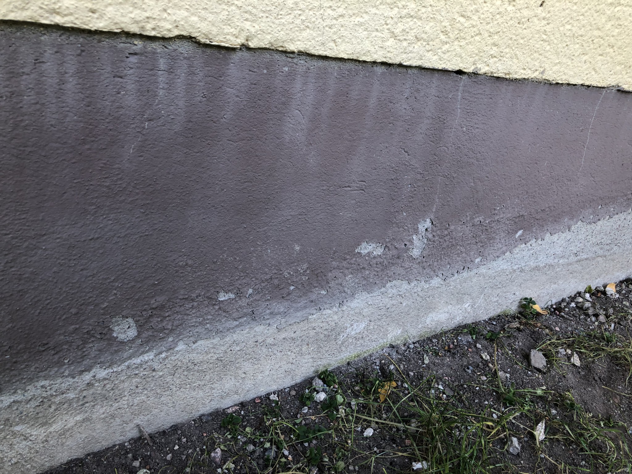

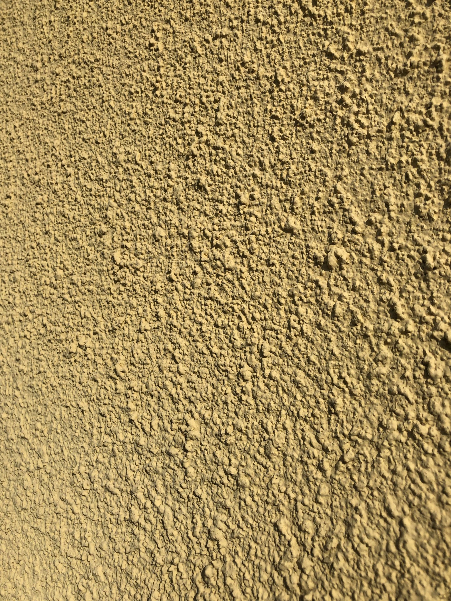

Färgen på den stänkputsade ytan avviker något och för tankarna till silikatfärgH Hank_Ö skrev:
De andra bilderna skulle jag säga är någon akrylbaserad "putsfärg"! Kalkfärg tycker jag att den ser för jämn och djup ut för att vara.
Tittar man på grunden så ser du färgsläpp i nederkant och så ser en tät färg ut när den släpper. (precis som på bild 1)
Varken silikat eller kalkfärg beter sig så (om de är det enda färglagret.)

Putsfrågor är knepiga. Med tanke på att i varje fall den äldre delen är är putsad med någon form av kalkputs tycker jag att det mesta talar för en kalkfärg runt om. Även om huset har olika delar av olika ålder så tycker jag att man vill ha samma färguttryck på hela huset. Jag skulle lyssna på den hantverkare som bara ville använda kalkfärg. Han verkar begripa. Att använda akrylatfärg på puts är förkastligt. Det blir mycket karmayoga med att borsta bort densamma.
Det liknar inte kalk, speciellt inte på första bilden där man ser hur det har avskalats (kalk skulle flakna i mer "raka linjer").
Ett enkelt test är att skrapa av en bit av färglargret och tillsätta saltsyra (alt. citronsyra) och se hur det reagerar (viktigt att bara få färgfragment med, om det är kalkputs bakom reagerar det samma som evt färg.). Bubblar det och bildas gas är det en oorganisk färg. Om inget händer kan det vara oljeemulsion eller akrylfärg, då kan man pröva med något lämpligt lösningsmedel och se vad som händer.

Intressant, jag tycker den första bilden ser ut som akrylatfärg, medans jag inte kan bedöma vad det är för färg på de andra bilderna. Men jag tycker inte det ser ut som det är färg som lossnat utan puts.Needas skrev:

Nu har jag skrapat färg och testat med citronsyra.P Probably Wrong skrev:Ett enkelt test är att skrapa av en bit av färglargret och tillsätta saltsyra (alt. citronsyra) och se hur det reagerar (viktigt att bara få färgfragment med, om det är kalkputs bakom reagerar det samma som evt färg.). Bubblar det och bildas gas är det en oorganisk färg. Om inget händer kan det vara oljeemulsion eller akrylfärg, då kan man pröva med något lämpligt lösningsmedel och se vad som händer.
Jag får ingen reaktion från flagorna på bild 1.
Men den känns verkligen inte plastig, så jag tror och hoppas att det inte är en plastfärg. Det känns som jag borde ha större problem med flagnande färg om det vore plast, för huset är inte isolerat eller särskilt tätt och det är få ställen det flagnar (exklusive sockeln), problemet är snarare sprickor och bom.
Dock när jag testar på stänkputsen från den nyare delen får jag en reaktion, det bubblar.
Det blev också riktig fart när det kom citronsyra på bakomliggande puts.
Det förvirrar mig att jag inte får reaktion på flagorna. Eftersom det känns som det är samma färg. Båda färgar av sig ett ljusgult damm på handen när jag gnuggar den mot väggen. Det är mycket lättare mot den släta ytan på den äldre delen än den knottriga stänkputsen, men det ser och känns likadant.
