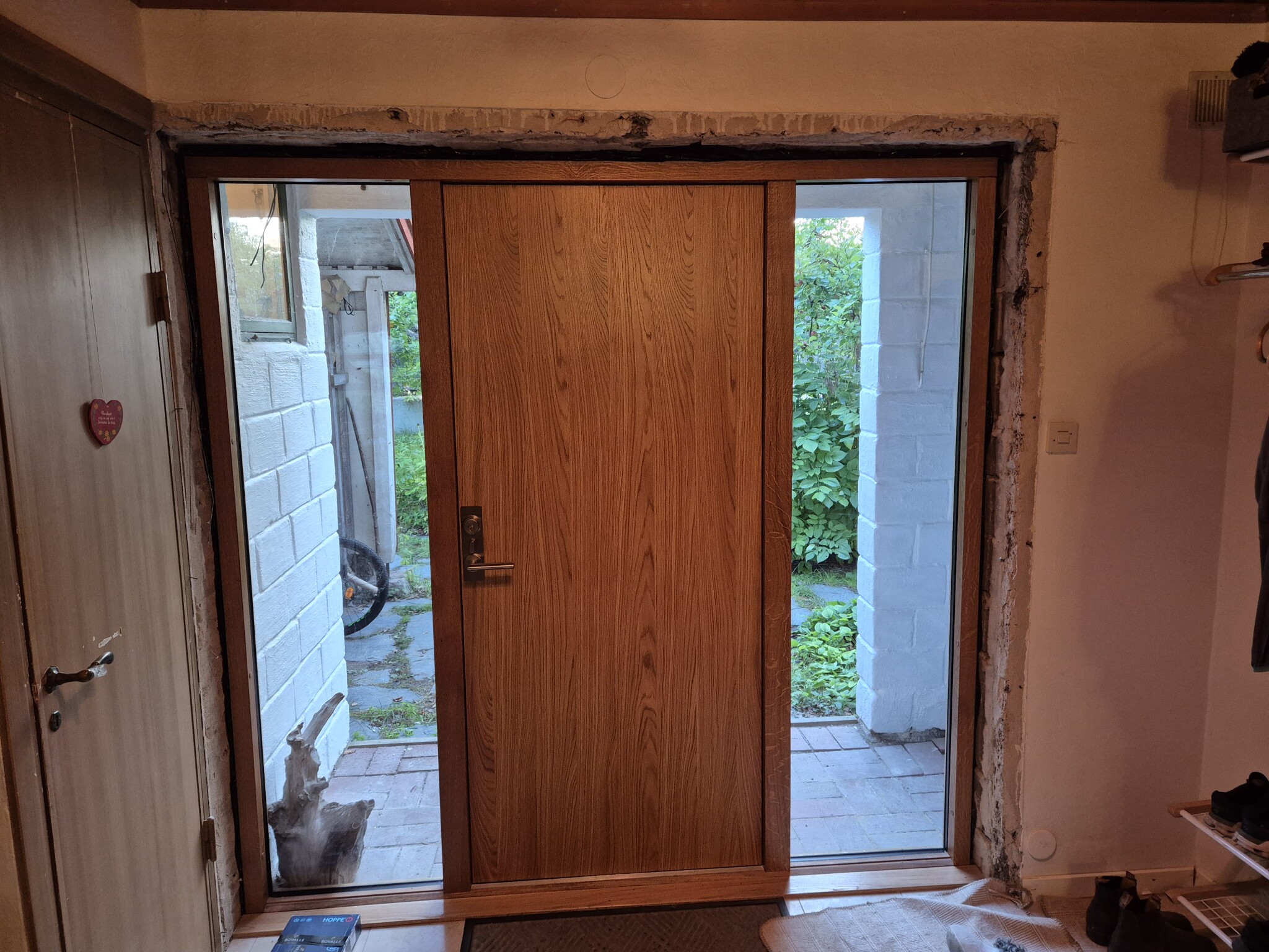

Har installerat en ny ytterdörr och behöver putsa runtom på insidan (se bild).
Vilken puts ska man använda? Gipsputs eller någon annan typ av puts?

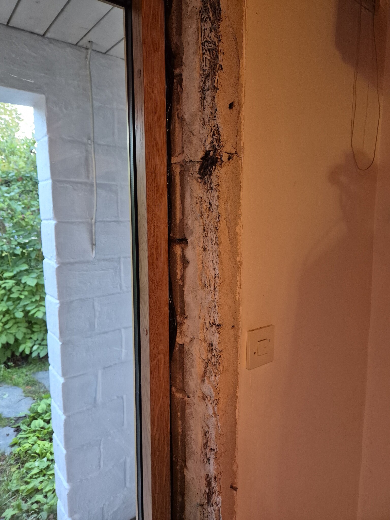

Huset är byggt slutet av 40-talet och ytterväggar består av hålstensbetong och på insidan är det någon vassaktig (?) matta som det sedan är puts ovanpå.

Som ovan sagt, ej gipsbruk.
Ska det bara vara puts i smygarna, men enbart foderlist ovan och till höger?
Du ska använda putsbruk C 3mm.
Täck dörrpartiet helt, du kommer grisa massor.
Etab AIK tejp är bra att tejpa med, och tejpa bara 2mm från kanten.
Du vill inte putsa in på karmen.
Skulle inte vara fel att ha ett galvat putsnät i smygen.
Går nog att spika i fogen och herakliten/träull.
Och sätt upp en rätkäpp i smygarna, så du har något att följa.
Lycka till.

Tack. Putsar i smygarna och sedan kommer det att bli en tunn eklist runt om karmen. Tänkte alltså inte putsa tätt intill karmen, det kommer att vara en springa på någon/några centimeter som täcks av eklisten.N neo11 skrev:Som ovan sagt, ej gipsbruk.

Jag måste ju snygga till sidorna så det blir ett tunt putslager (~1cm). Sedan blir det en smyglist liknande den nedan. Det var i alla fall vad dörrförsäljaren sa.N neo11 skrev:
