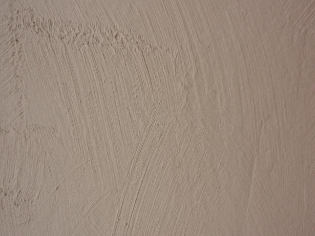

Tjaba.
Jag är sugen på att klämma upp en mineritskiva bakom den blivande kaminen, sen putsa tunt eller göra något annat som ger en putsstruktur och slutligen måla med vit silicatfärg (för den är väl värmebeständig?).
Jag skulle också gärna se att det blev lite ränder i putsen, eller i det som ser ut som puts. Jag vet inte vad det heter, skurad yta?
Ungefär såhär:
Jag hoppas någon har något tips på vad för material på mineritskivan som kan vara lämpligt.

Det måste i vilket fall tåla en viss förhöjd temperatur under långa tider. Jag vet inte riktigt hur varmt det blir där, men t.ex. en plastfärg tror jag inte pallar i längden.
Kan man blanda sand i silikatfärg och sen måla med detta?

vill bara säga att man inte får putsa på minerit enligt deras försäljare utan andvänd Aquapanel utvändiga skiva istället.
Man kan och man får. Gjorde så själv en gång. Dock ej bakom kaminen.Mikael_L skrev:
Den ytan borde väl nästan gå att få till med en kalkborste. Är man lite lätt på handen och har en puts som är finkorning så borde det gå.

Tag Aquapanel men köp 2. Du kommer att knäcka en innan den kommer upp.
Jag skulle taga minerit och prima med primer+sand. Sen "måla/spackla på" med färgat spackel. Struktur med tapetserings borste.
Klart. Men så skulle jag göra.
Varför inte klä in den med granitsten?
Eller bara föra på utomhusfix till klinker och skapa struktur i denna? Den är oftast cementbaserat.

Ja fix borde väl också gå bra att "putsa" med, i ett ganska tunt lager.
