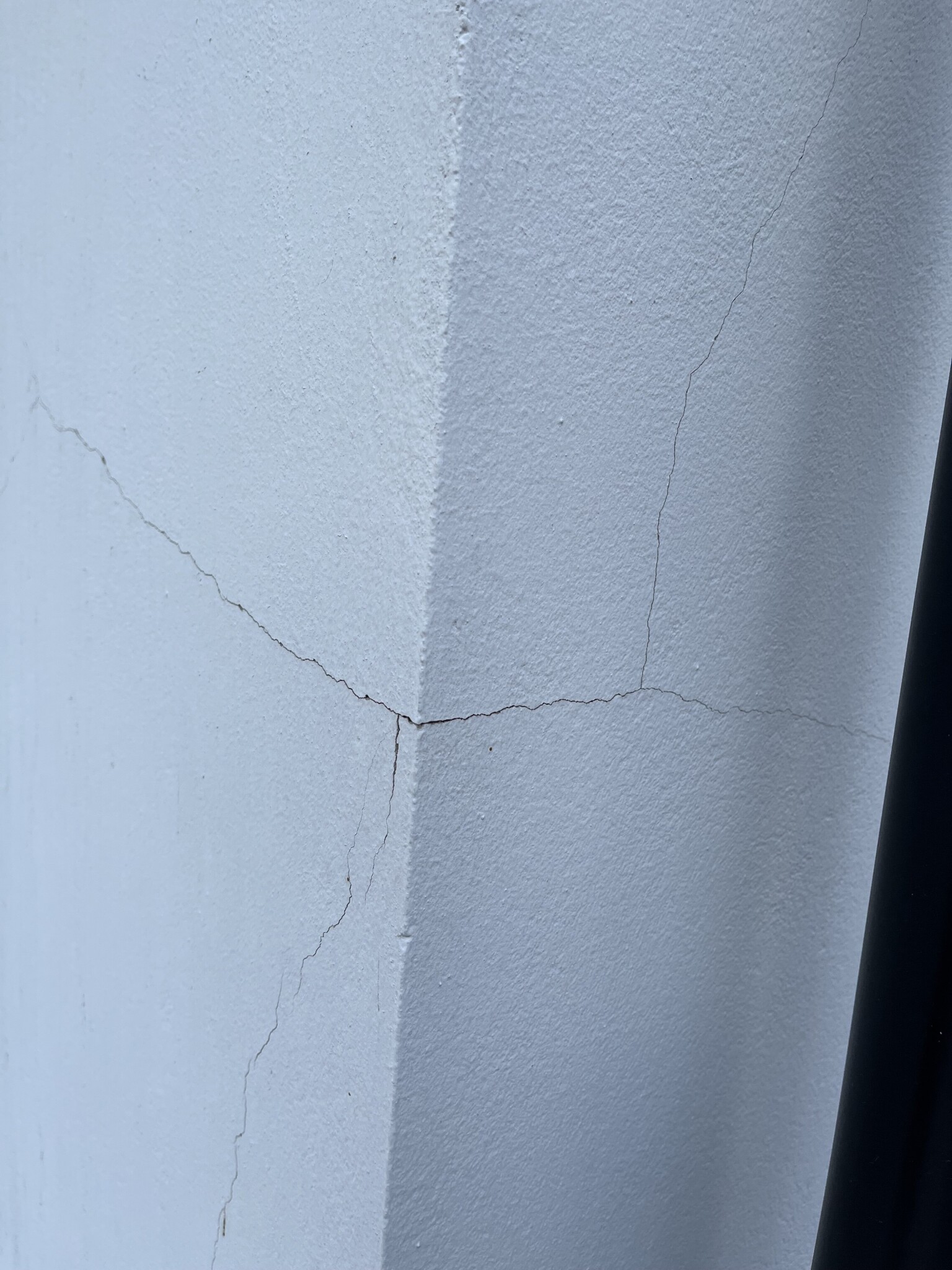

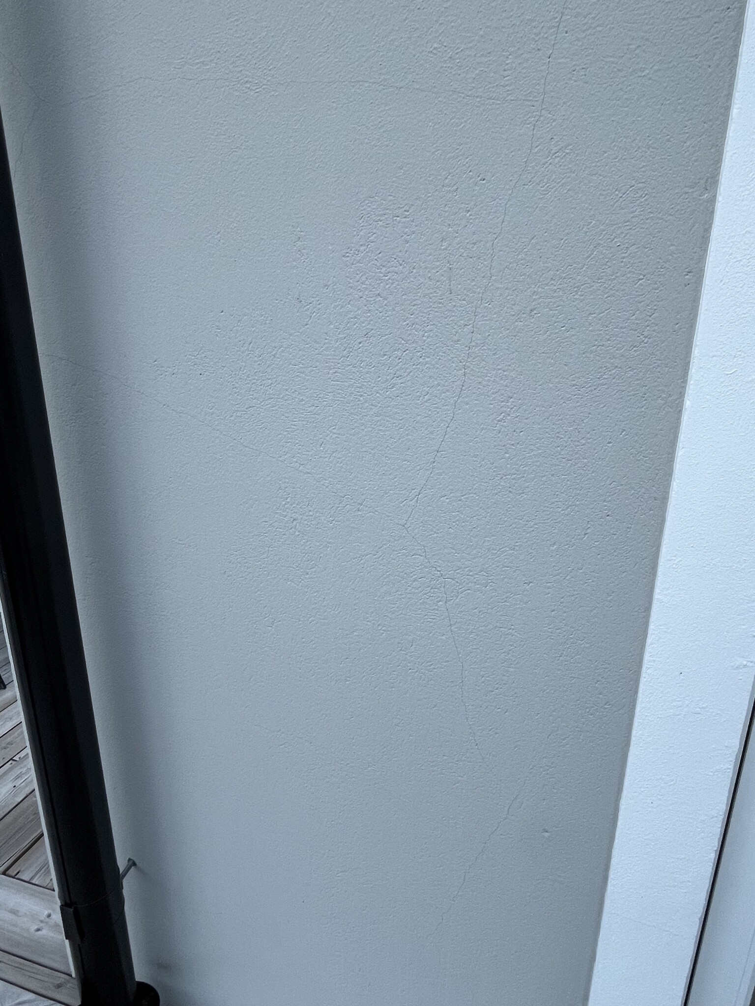

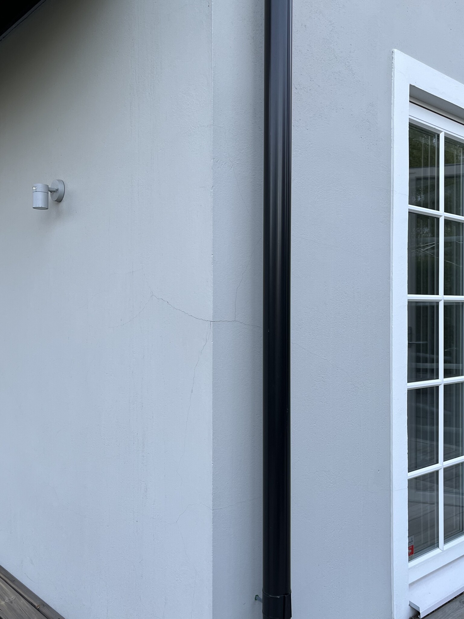

Har du bilder så man ser hur det ser ut lite närbilder samt lite ifrån distans?F Flebbe skrev:Hejsan
Har ett hus av lättbetongblock med tjockputs som byggdes för 8 år sedan. Har de senaste åren fått små sprickor på fasaden och vid hörnen är de lite större. Sprickorna ser ut att till viss del följa kanterna på betongblocken.

Absolut, detta är den största sprickan men finns över hela fasaden
Tanken med alt 3 är att vänta och se att det satt sig färdigt, annars återkommer bara andra sprickor på den nyputsade fasaden. Väldigt "snällt" av firman eftersom det blir ju ingen affär för dem, men kanske är bästa alternativet för er. Nybyggt så kan ju vara sättningar i marken av huset, ny belastning. Sker sättningar i marken är min förståelse som hobbyist att det spelar ingen stor roll HUR fasaden är putsad, rätt eller fel, sprickor kommer ändå.
Biltema säljer ett snabbruk som till största delen består av väldigt fingraderad ballast, jag hade faktiskt köpt en liten säck/påse och testat att laga någon av dom mer undengömda sprickorna. Blanda till en liten sats som du masserar in i sprickan med en kökssvamp eller biltvättsvamp, vänta ca 5-10 min och tvätta rent så gott det går runt sprucken så inte fasaden ser ännu värre ut. Klart värt ett försök!
