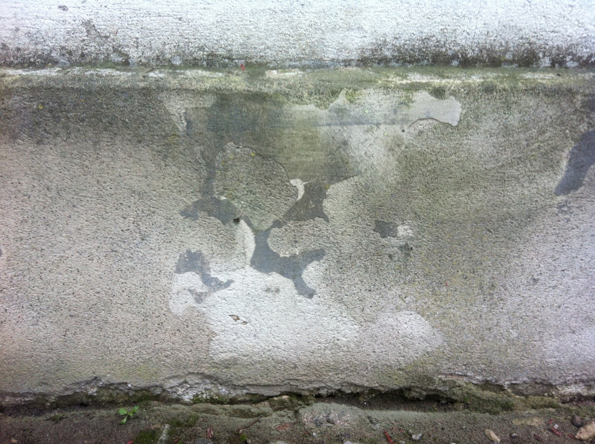

Jag tänker fixa med vår sockel till våren och behöver tips!
Närmast marken har större sjok lossnat och behöver fyllas igen.
Sockeln har ett riktigt tunt yttre lager som målats men nästan helt fallit av. (Mörkast grå på bilden)
Kan jag borsta med stålborste och sedan putsa ett nytt lager ca 10mm?
Går det bra med B-bruk att laga med samt putsa?
Bifogar bild.

Ska själv göra lite samma sak. Min puts har släppt lite innan jag drännerade. Lika så färgen är bubblig här o där.
Jag tänkte knacka bort lös puts. Där efter ev tvätta med målartvätt för att få bort ev alger. Sedan putsa med det finaste bruket. Är inte det A-bruk? Osäket nu.
Detta för att jag inte är säker på vilken typ av bruk som det är putsat med idag.
Man ska annars ta samma bruk eller finare. Iallafall är det som man sagt till mig.
Sedan måla med något silikat likande färg. Som andas.

A-bruk är hårdast, sen följer B, C o.s.v
Man ska aldrig laga puts med ett hårdare bruk, så om du har t.ex. ett B-bruk idag så ska du laga med B eller C bruk. Man ska stäva efter att ha så lika bruk som möjligt.
På en sockel har jag för mig att det brukar vara A bruk. Min sockel på huset är av "natursten" som det är putsat på och jag ska knacka ner nu till våren och putsa om. Då blir det A bruk för min del i alla fall! Eftersom att grunden/sockel är konstant utsatt för fukt och elände så vill man ha ett så hårt bruk som möjligt där!
