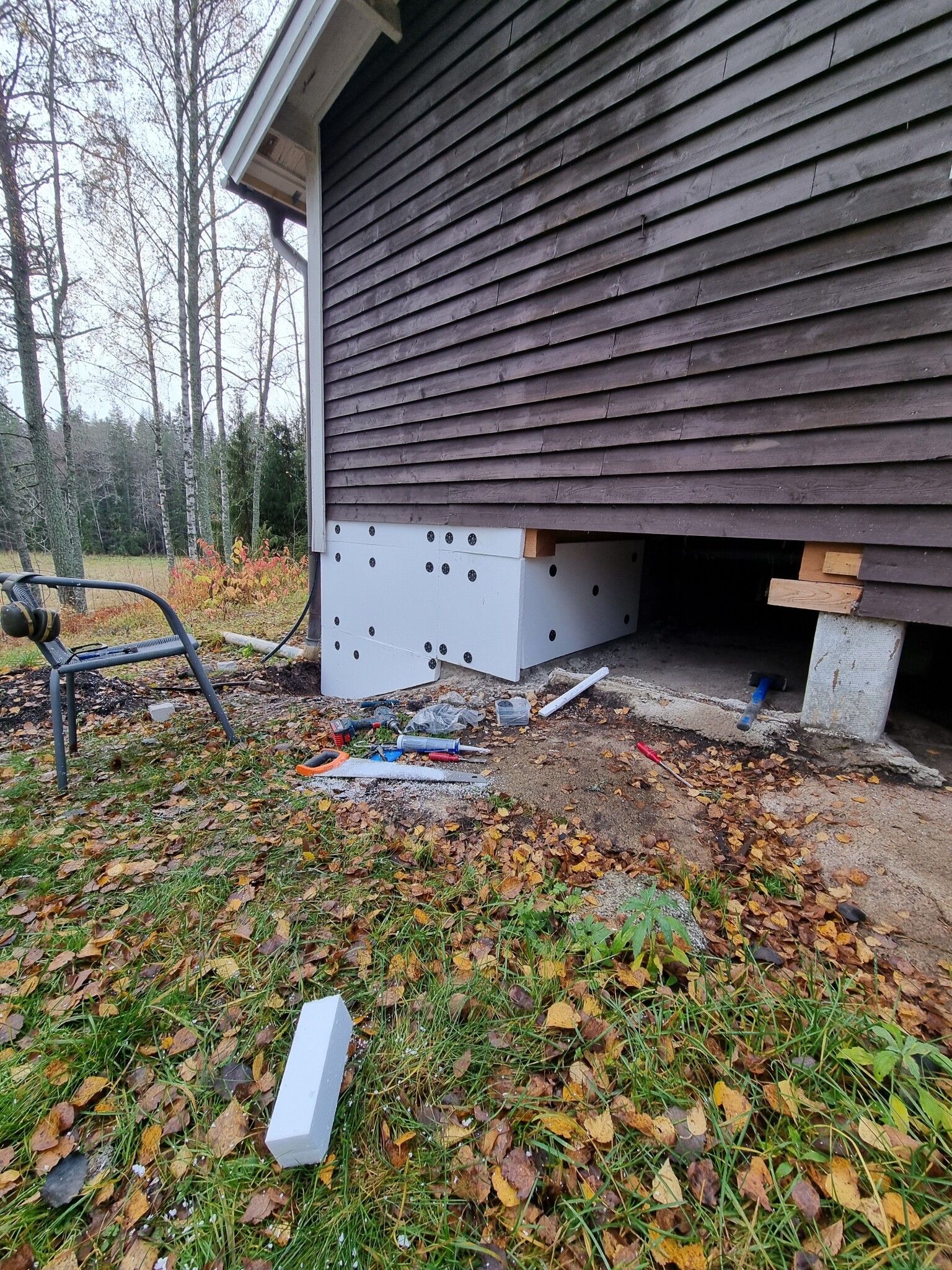

Vad tror ni, jag har murat med lecablock och nu isolerat på utsidan med cellplast. Min första tanke var att putsa utsidan. Men det är kallt på nätterna nu och kanske hade varit enklare att bara sätta någon form av stenskiva, fibercement kanske?

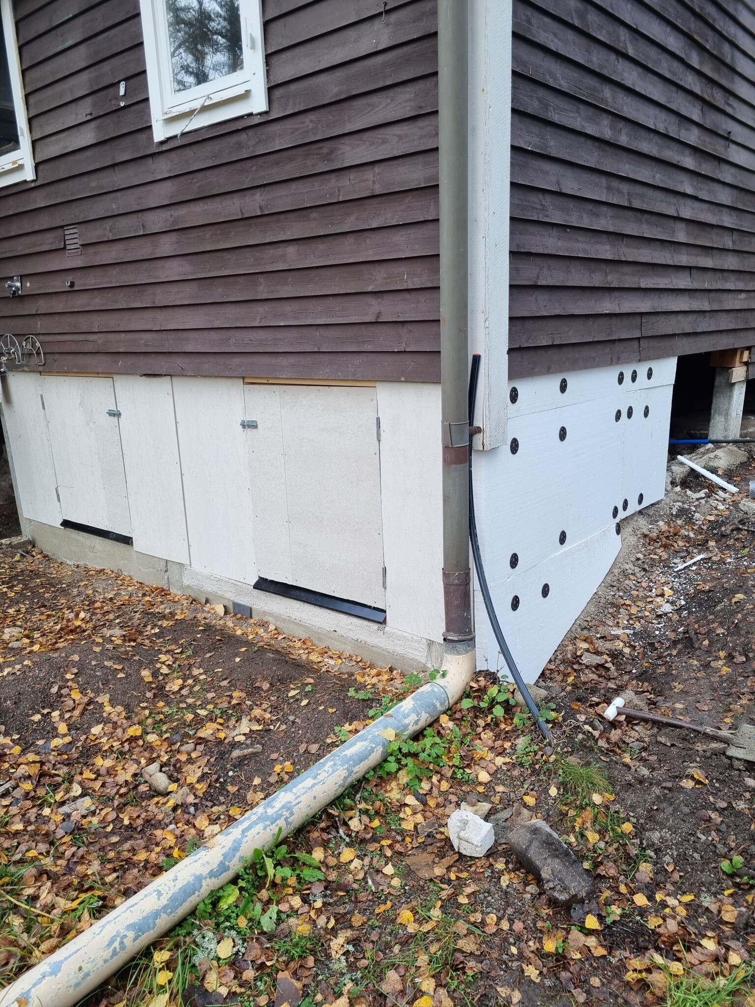

På framsidan där dörrarna/luckorna är har jag använt fibercement men där är det trästomme.
Fördel fibercement respektive putsa på cellplasten med Leca bakom? Något nackdel ur fuktsynpunkt?
Husfasad med isolerade lecablock och cellplast, brun träpanel ovanför; diskuteras om att putsa eller använda fibercement. Marken täckt med löv.
Lecablock och isolering med cellplast syns på ett husbygge, med verktyg och byggmaterial utspridda på marken framför.
N
Är väl bara att putsa med ef bruk sockel, och glasfibernät. Är ju fortfarande plusgrader på nätterna.
