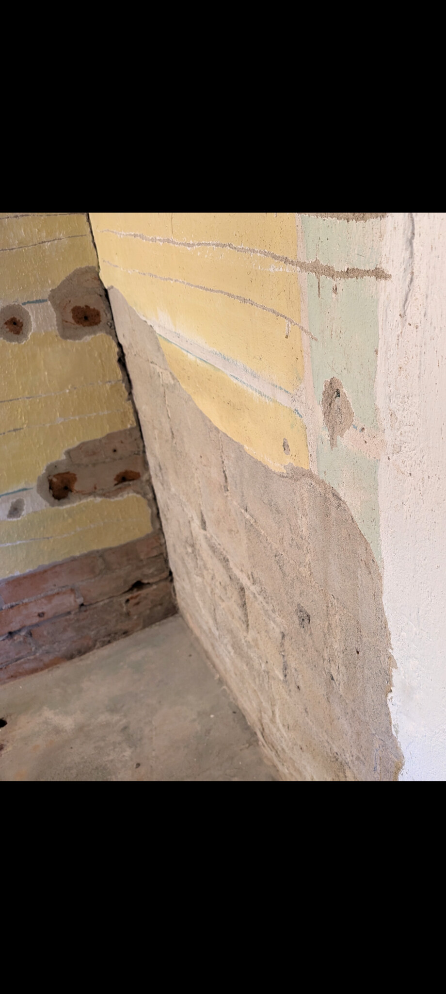

Har rivit en platsbyggd gammal garderob och knackat bort putsen som suttit löst (under mark). Över mark och på innervägg sitter putsen mycket bra men är målad med en glansig färg. Övriga källaren (vit del på bild) är målad sedan tidigare med silikatfärg.
Jag tänkte skrapa av den glansiga färgen. Putsa med C-bruk på hålstenen där det nu saknas puts. Vänta tills halvtorrt och sedan pensla på ett tunt lager bruk på hela ytan, inkl ytan där jag skapat av färg (gult på bild). Vad tror ni om det?
Pensla på för att jag kan inte bygga någonting med puts på ytan över mark utan att skapa en kant. Vet att det inte blir perfekt, men det är bara en tvättstuga...
För info, källaren är isolerad o dränerad sedan ett par år tillbaka, så det är snustorrt. Skadorna är sedan tidigare.

Jag skrapade ner ganska rejält under färgen också, så det kommer nog gå ok att lägga på med bräda ändå. Om det ser ok ut efteråt återkommer jag med bild :)
Kan för övrigt tipsa om Bahcos vågformade skrapblad till färgskrapa. Väldigt effektiv på puts och håller skärpan mycket bra. Efter dessa 4kvm har jag ännu inte vänt på bladet och skärpan är fortsatt bra. Raka skrapblad glider, det vågformade biter bättre. Kostar dock 200 pix...
