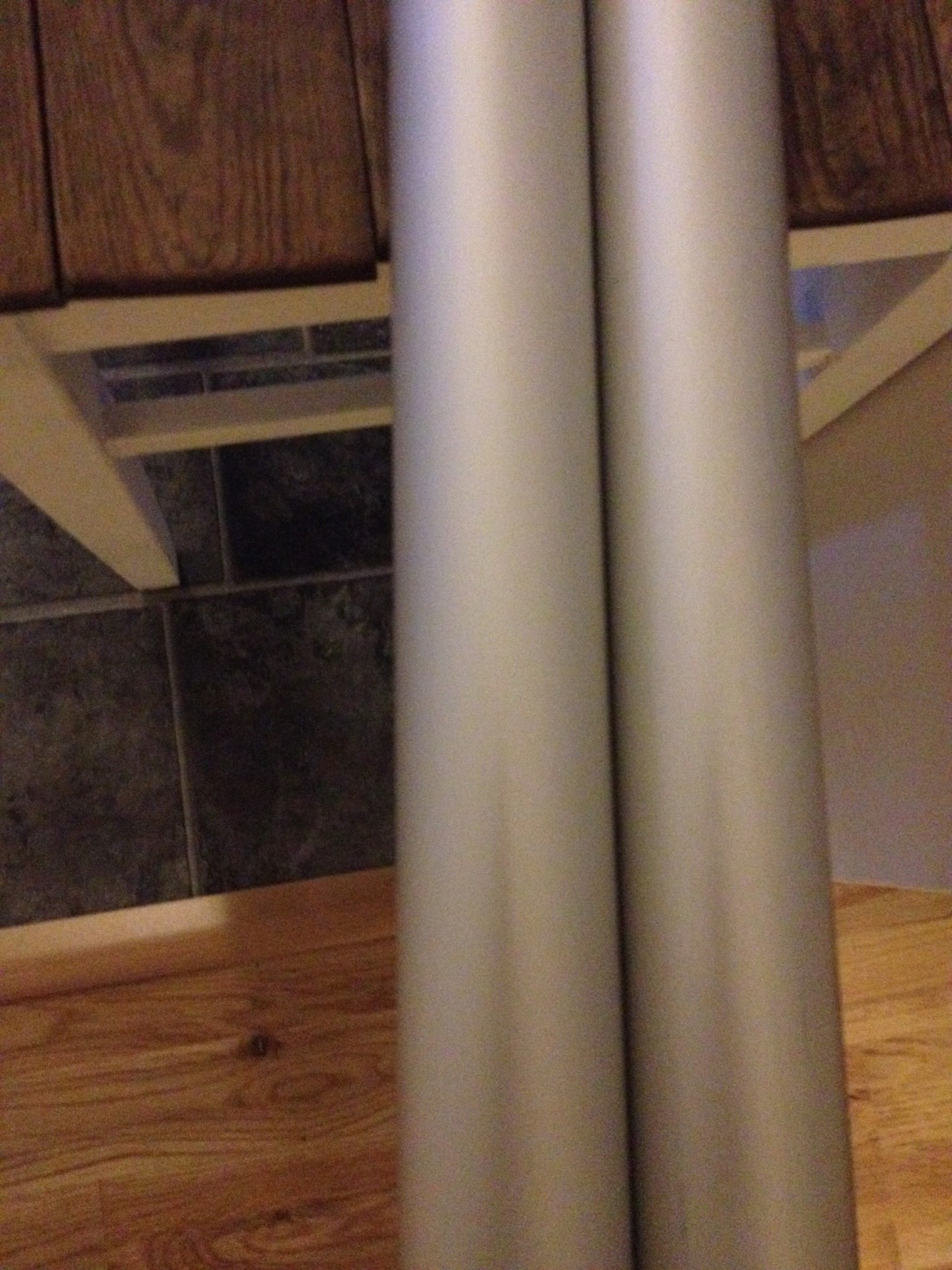

Halloj!
Har kommit över ett antal rör i anodiserad aluminium.
Dessa tänkte jag försöka göra något kul med men har insett att jag skulle vilja putsa upp dom, helst så dom ser kromade ut.
Undrar därför, kan man putsa "borstad" aluminium så den istället set kromad ut?
Försvinner anodiseringen då och man riskerar att rören svärtar?

Nej, du kan inte polera aluminium så att det ser ut som krom.
Aluminium kan aldrig få kromets silvergränsande yta.
Och ju mer du putsar på anodiseringen, desto mer kommer den underliggande aluminiumytan att exponeras för luftens syre och fukt, och korrodera.
Det kommer snarast att se värre ut.
Vill du ha något som ser ut som krom så köp t.ex. kromade vattenledningsrör!

Aluminium går att polera så att det blr riktigt blankt, dock inte riktigt så blankt som krom.
Problemet som du har är att de är anodiserade, och anodiseringen är hård, riktigt hård. Innan du kan polera så måste anodskiktet bort.
Så här ser mina rör ut idag och under natten har jag bestämt mig för att försöka göra handledare av dem.
Om dom nu inte går att blank polera skulle jag uppskatta lite tips på om jag kan göra något för att tona ner industri/sjukhus känslan något på rören och istället få dom lite mer exklusiva
Tips mottages även gärna på infästning i väggen, som matchar rörens utseende

Hur vore det att linda dem med läderremsor?
http://www.byggahus.se/forum/inredning/205136-hjalp-att-linda-ledstang-med-skinnband.html
http://www.seasea.se/Article.aspx?ArticleNo=1041Fungerande skrev:
Skulle gärna behålla aluminium känslan men helst inte så sterilt som det ser ut nu. Så lacka svart går bort tyvärr
Skulle funka kanon med den modellen men behöver betydligt större hål. Min rör har nog en dia. på ca 45 mm så får leta efter sådana, fast större
