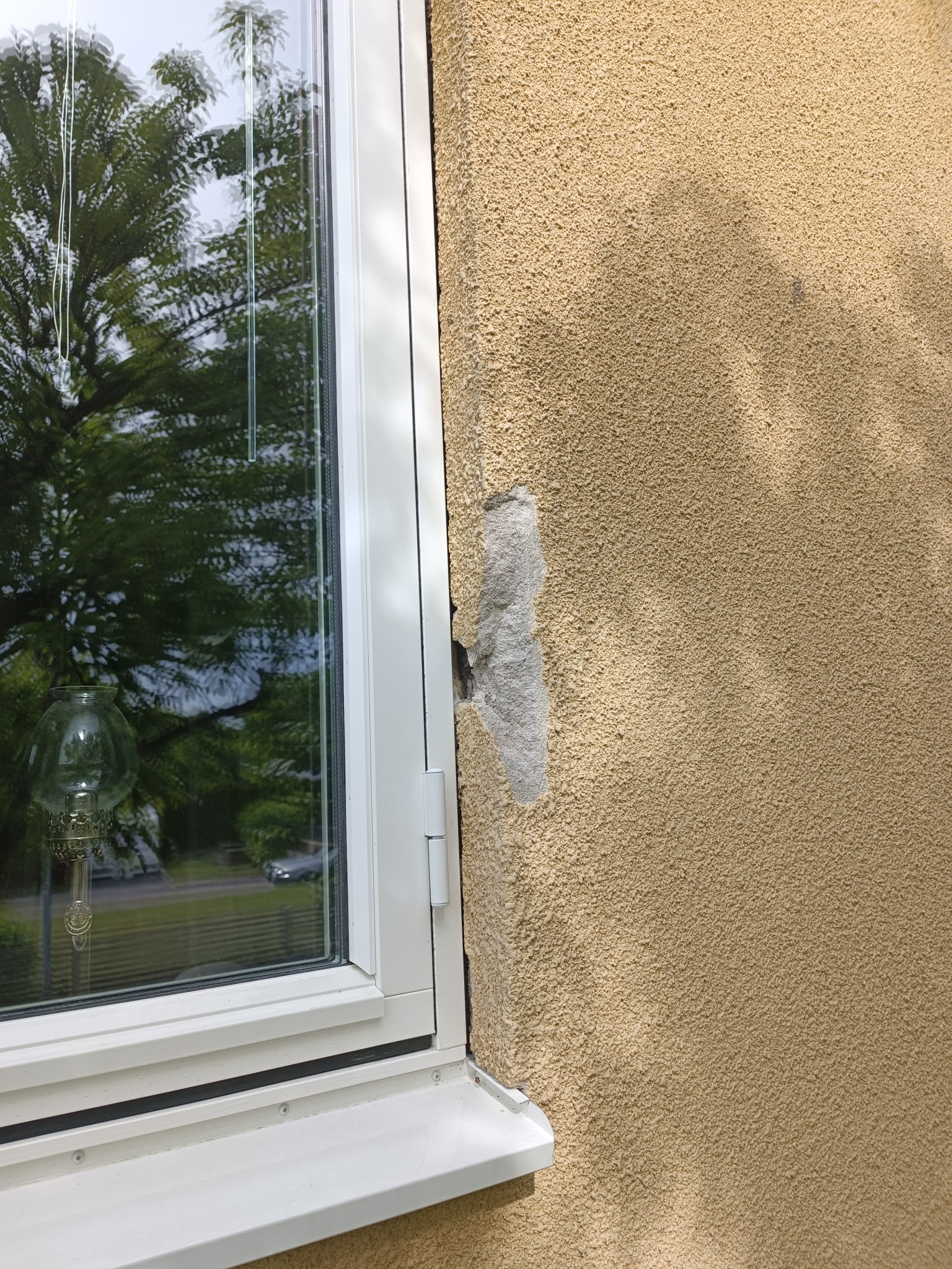

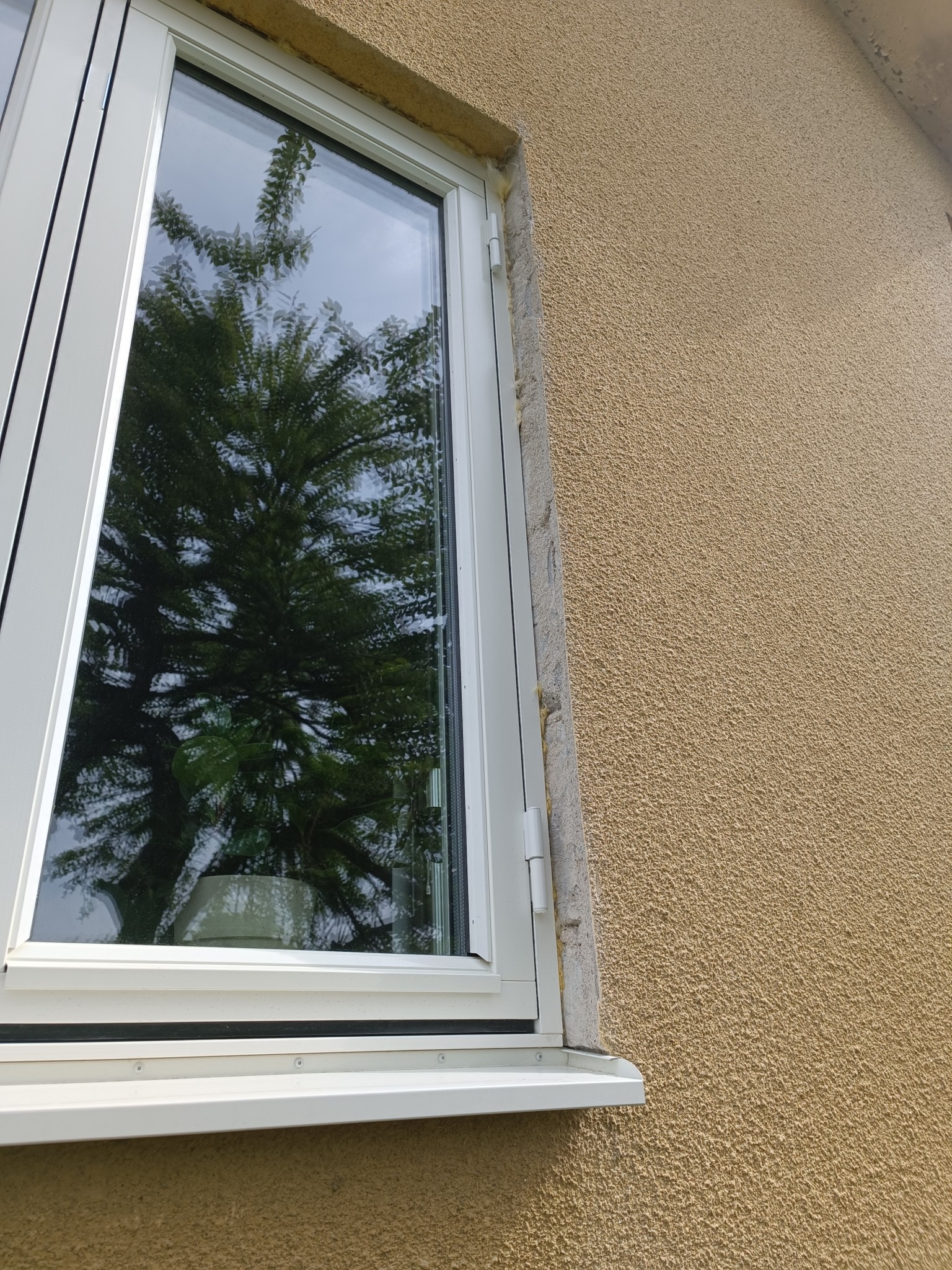

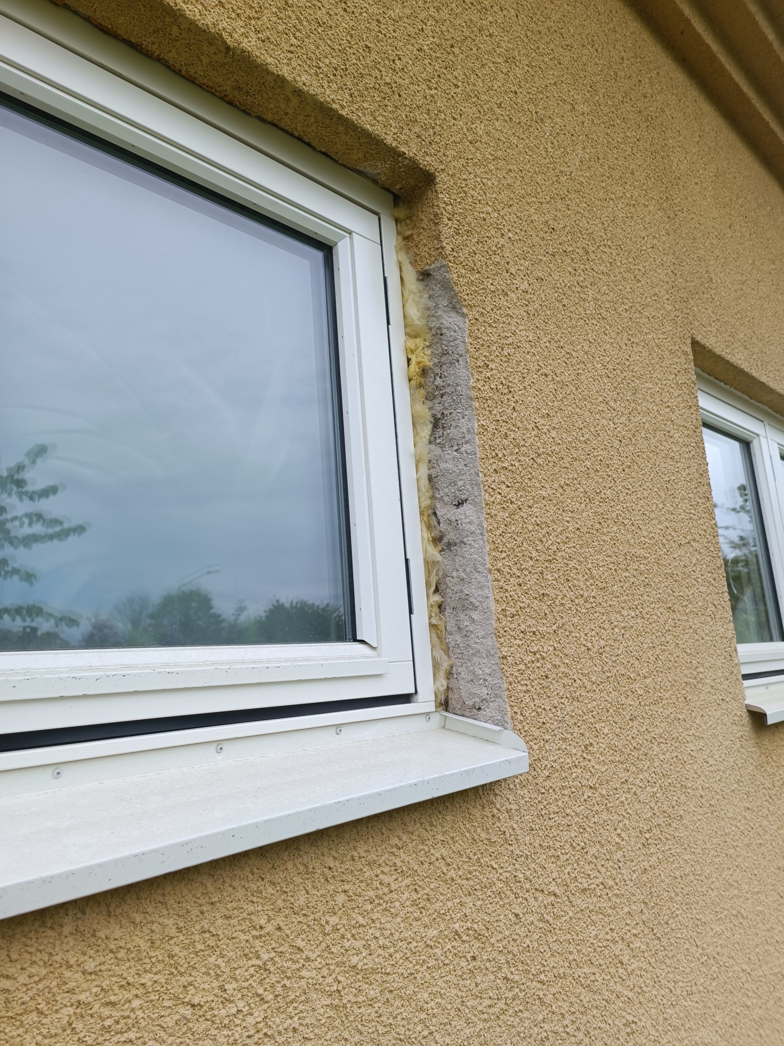

Har satt in nya fönster och blev då lite skador på fasaden kring några fönster. Snickaren rekommenderade en murare (som är upptagen hela sommaren) men sa samtidigt att det där kan du fixa själv med rätt murbruk och med hjälp av nå typ av träformar.
Huset från -49 är uppmurat med lättbetong, yttersta lagret är Serponit (stänkputs?). Men som det ser ut verkar det vara ett lager med något annat bruk mellan lättbetongen och Serponiten och vad jag förstått är det viktigt att det är exakt samma. Något som kan se utifrån bilderna? Tar gärna emot tips om det är något jag bör tänka på eller undvika!
Skador på stänkputsade fasaden nära nyinstallerat fönster på hus från -49.
Skador på fasaden vid nyinstallerat fönster, synlig lättbetong och stänkputs.
Skada på fasaden vid nyinstallerat fönster, synlig lättbetong och murbruk, behov av reparation.

Du kan inte göra det själv, först laga med bruk.
Sen spruta på pigmenterad stänkputs med tryckluft.
Bor du i stockholm kan sverag ta fram kulören, men blir aldrig jättebra, men man kan kan komma ganska nära kulörmässigt.
Vill man ha det perfekt får man färga hela väggen.
