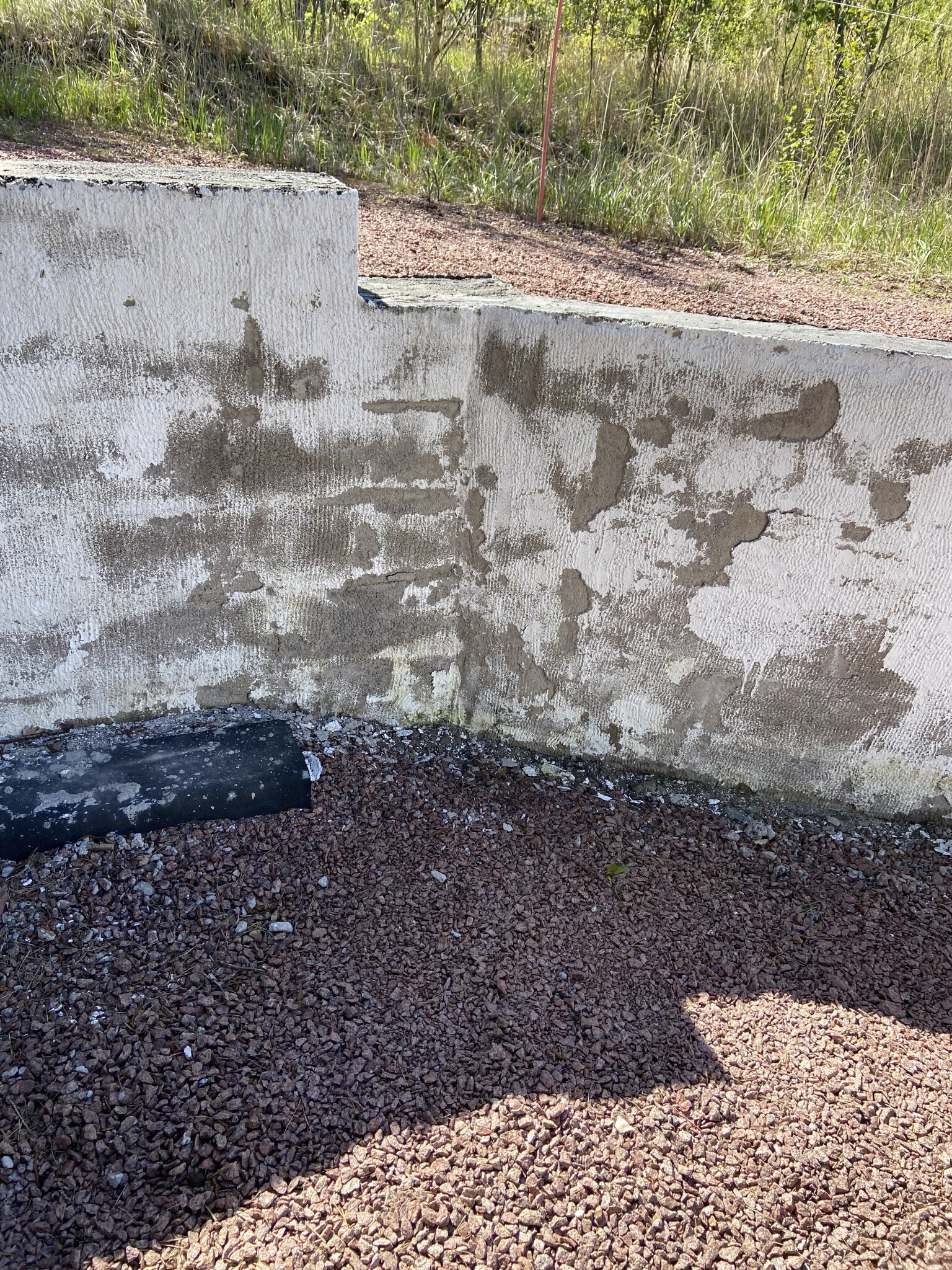

jag har putsat trädgård muren i April 2024 och målat den med Juten Mur färg , nu ser jag den släpper på några ställe . Hur lagar man detta ?
ska putsa om i April och måla igen eller jag ska jag använder stark metrail som (HUSFIX CASCO RAPID)

Vad är muren uppbyggd av? Samt vad har du putsat med för bruk?
Menar du Jotun murfärg?

Det är betong cirka 40 CM och resten är lecka block men puts släpper bara längst ner av muren och där ligger betong bakom .
jag har putsat med PUTSBRUK PROBAU 20KG C/CS-II och målat med primer först och sen Jotun Dry Tech
Mot mark är det för dåligt med C-Bruk det krävs minst ett B-Bruk mot mark..
Sedan ska man vara försiktig med färger på mur och putsbruk, Jotun har en liten fin ansvarsfriskrivning om du läser produktbladet..
JOTUN DryTech Murmaling

Tack , kan jag använder HUSFIX CASCO RAPID istället ? jag har läst att den är mycket stark
P
Det blir hel fel..
Vid putsning ska alltid det hårdaste bruket ligga längst in som grund och sedan byggs det på med mjukare bruk utåt..

är den som jag ska använda
PUTSBRUK FINJA B​
[länk]
Du kan inte bara blanda detta med ditt C-Bruk för det kommer att spricka i anslutningen..
Ja putsar du hela ytan så är B-bruk den lägsta tillåtna klassen mot mark..

så vad är lösning ? jag kan inte tabort hela puts för laga 20 CM

Det är upp till dig men att bara laga i kommer det att bli likadant igen..
Det vi brukar rekomendera är en rostfriplåt utanpå muren vid anslutningen mot mark men det är dyrt..
Ska du få en hållbar mur som håller sig snygg finns inga genvägar..

Det finns redan granit ovanmuren

Ja det är bra för det skyddar den övre delen av muren..
Men problemet du har är mot marken..

Skulle det bli ok att såga i höjd med betongkanten, knacka bort putsen under och putsa upp med valfritt undertill? Kanske måla i annan färg också så det blir en brytning.
