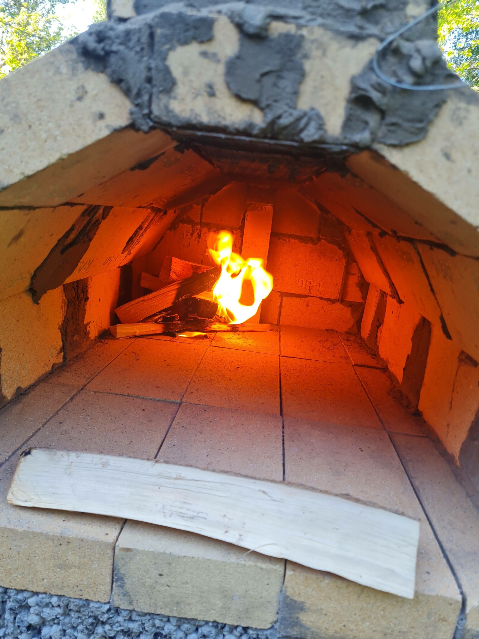

Jag har byggt en pizzaugn med eldfast tegel och använt finja eldfast bruk mellan.
Det är ingen isolering på utan den är "rå".
Jag har proveldat och lagat pizza i den och det funkar utmärkt, men vill gärna få på en snygg puts på den och göra den väderbeständig inför vintern. Bör jag bara använda eldfast bruk som puts och sen betongfärg på det eller finns det andra bättre alternativ?
Om jag använder vanligt putsbruk antar jag det spricker när jag eldar?

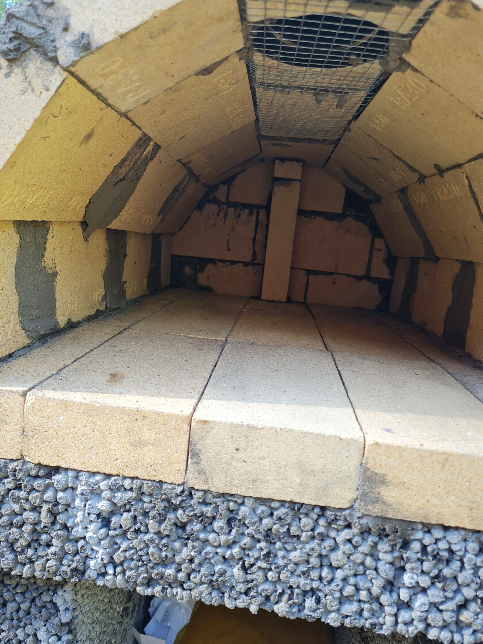

Det svåra med isolering är att det bygger på tjockleken en hel del och den får då inget att vila på. Hade jag haft det i tanken från början hade det ju bara varit att flytta byggblocken ut åt sidan några cm på varje sida. Skulle jag göra det nu skulle jag få bygga på bredden på något vis.
Du får gärna lägga upp fler bilder, det är kul att se hur andra gjort!
Jag har byggt in min ugn i ett litet "hus" så jag har först 50-100 mm keramisk filt, och sen 200 mm "vanlig" stenull ...
Om du vill bygga på kan du ju alltid gjuta en hylla i betong, den går säkert att fästa i LECA-kanten .. :)
Men annars går det säkert att "hänga" isoleringen över, 25-50 mm keramisk filt gör stor skillnad, och sen går det ju att putsa på den ..

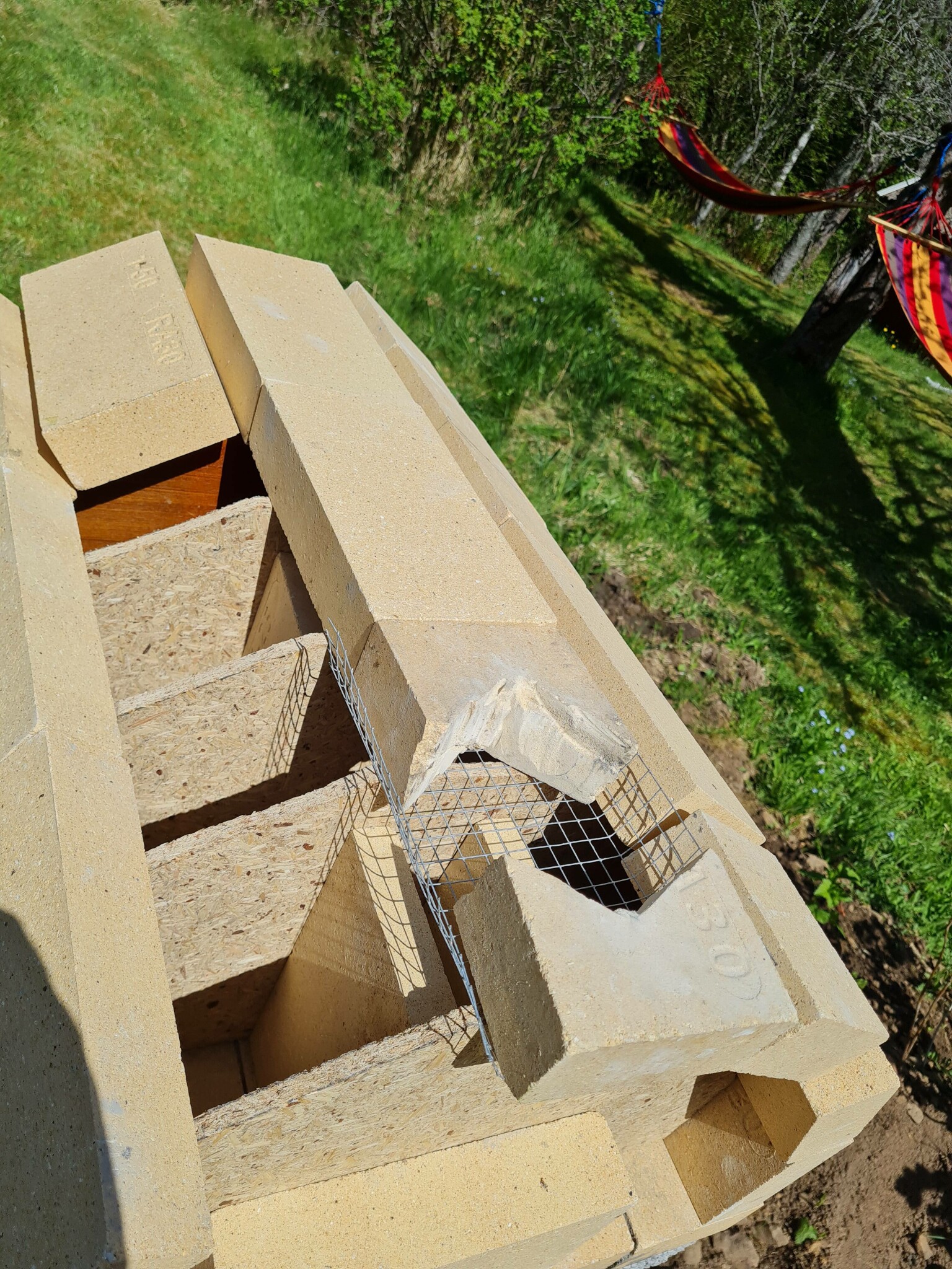

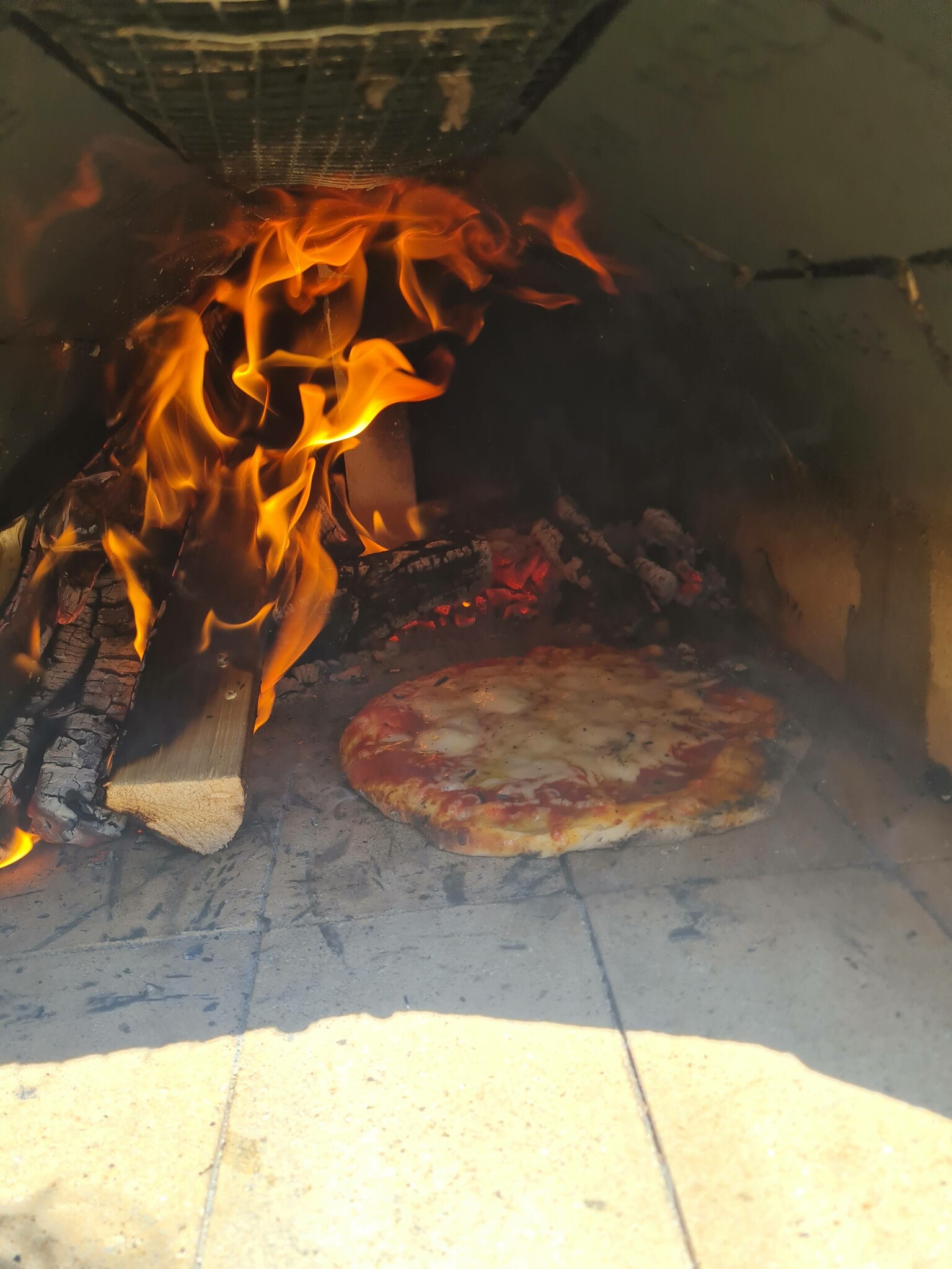

Lite diverse osorterade bilder, även från bygget. Eld i vedeldad ugn med tegelstenar, används möjligtvis för matlagning, utomhus.
Pizza gräddas i vedeldad ugn med synliga lågor och glödande kol.
Bild av en ugn inifrån, uppbyggd av tegel och isolerad med expanderad kalk.
Ett ofärdigt utomhuskök eller pizzaugn under konstruktion, omgivet av grönska, med rött hus i bakgrunden.
Grundmur vid röd stuga, gräsmatta, möbler ute, skorsten, renovering pågår, ojämn mark.
Tegelstenar staplade, byggnadsarbete pågår, hängmatta i bakgrunden, grönt gräs, träd, utomhus i dagsljus.
Byggplats utomhus med en delvis konstruerad grill eller eldstad, byggmaterial spridda runt, gunga i bakgrunden.

Jag får nog hoppas att lecablocken håller för värmen helt enkelt för stenarna i botten är ju fastmurade mot dem. När jag använt den hittils har det inte blivit ljummet på undersidan av blocken i alla fall...
