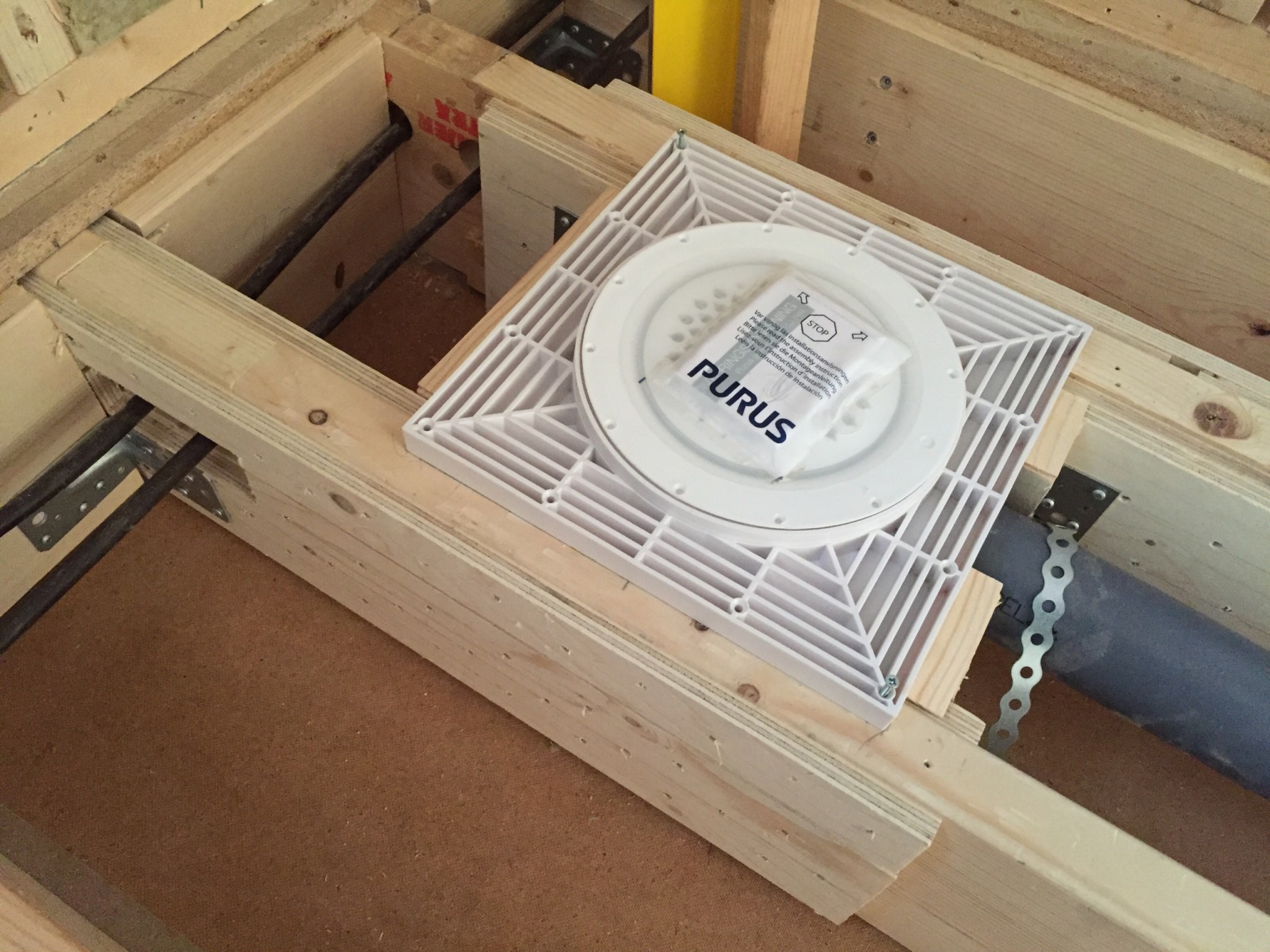

Fler frågor ang. badrumsrenoveringen. Jag har en prurusplatta 2014 som tillåter 12mm flytspackel vid brunnen. Webers anvisningar säger min 15mm flytspackel vid elektrisk golvvärme.
Någon som har en ide om hur jag löser detta på bästa sätt?

Slingan är inte lagd än. Det står min 15mm flytspackel i spackeltillverkarens anvisningar och plattsättaren säger min 15mm.
Jag tolkar det som att det ska vara 15mm vid brunnen. Man skulle kunna tänka sig att höja purusplattan med hjälp av distanser mellan den och reglarna under men detta är dock inget purus rekommenderar.
Kanske fånigt att grubbla över 3mm men vill gärna följa anvisningarna.
Någon som har en bra lösning på detta?
Du får väl lägga masonitremsor under plattan

då skall du vända plattan ellerhur? vilket gör att brunnen hamnar något över golvspån linjen
Är en ring som man lägger mellan brunnen och plattan, plattan är 22mm och ringen lyfter 12-13mm
Stämmer bra. Brunnen hamnar 12mm ovanför golvspånet. Men jag vill att brunnen ska hamna 15mm ovanför golvspånet enl. anvsningarna.
Avloppsbrunn monterad 12mm ovanför golvspånskiva i ett byggprojekts golvkonstruktion.
Måste ju bli remsor av masonit då?
och du vill inte ha förhöjningsring? utan bara att brunnen är högre?
gör då som "nino" tipsar. masonit under purusplattan
förhöjningsringen är 12mm så då blir det onödigt mycket spackel istället
