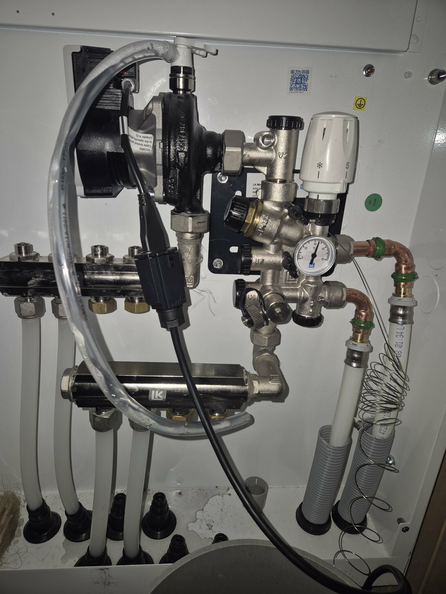

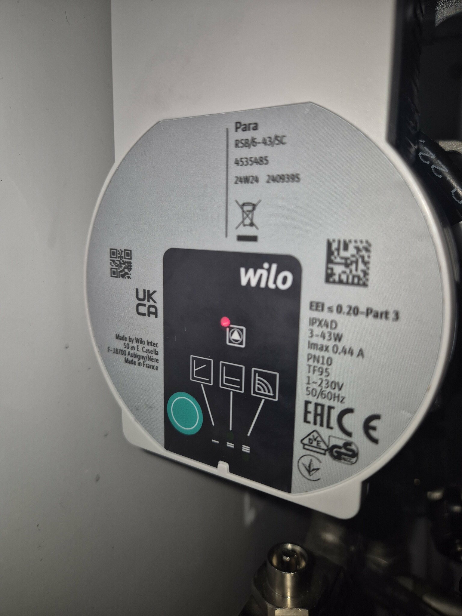

Samma problem för mig. Lyckades du hitta felet? Enligt manual, elfel, luft i systemet eller igensatt motor.
Elfel tror jag det inte är, inkopplat rätt, luftat har jag gjort men felet kvarstår.

Hej! Japp, felet var på att pumpen, den var trasig så jag fick en ny hemskickad ☺️

Ok. Via där du köpte den eller gick du via någon annan kontaktväg? Pumpen verkar funka och blinkar inte grönt/rött vid lägsta läget. Däremot på andra lägena börjat den blinka.
Shunt och pump är helt nya. Var din det?

Jo mina var också helt nya. Tog direkt med LK
