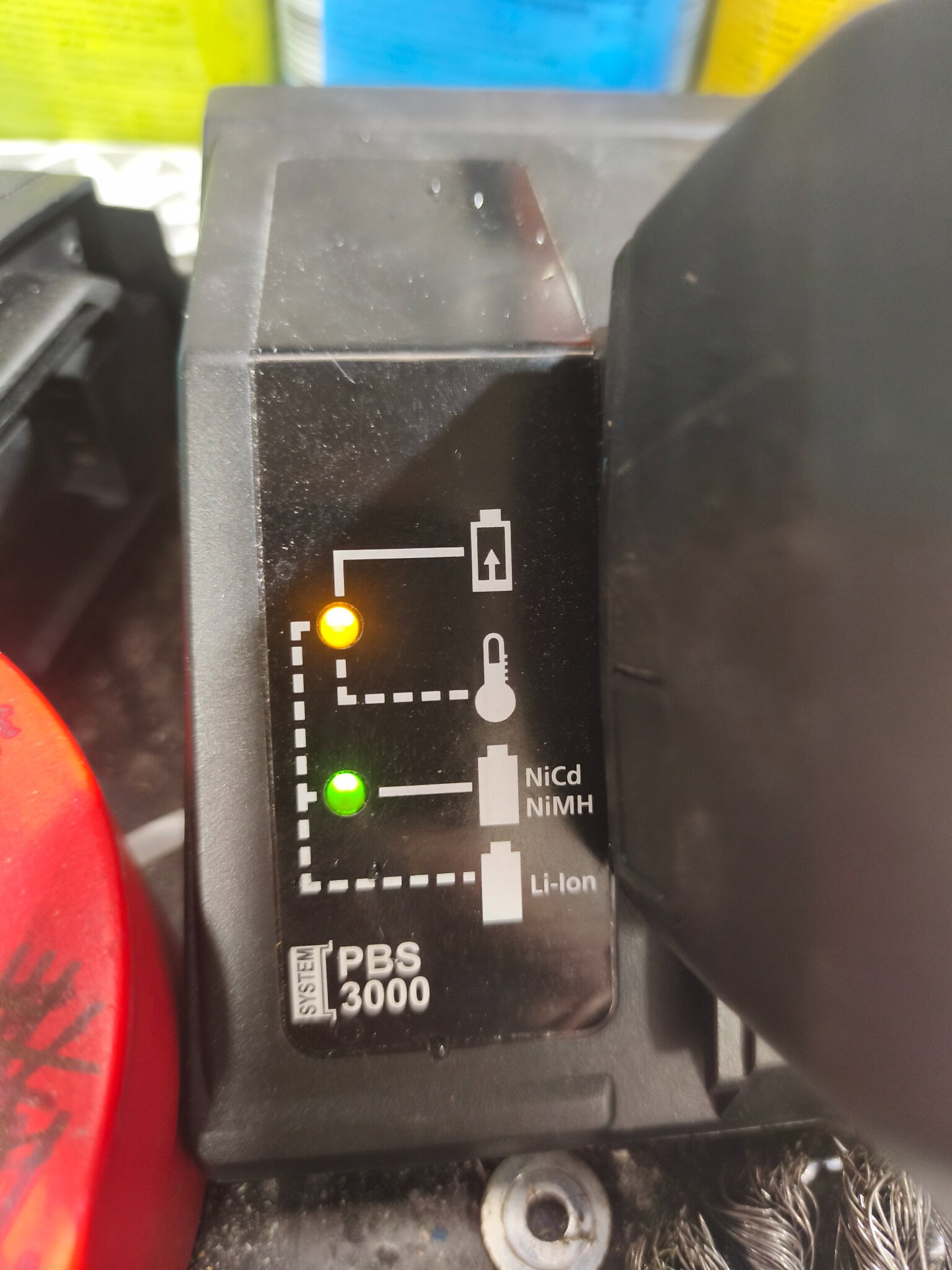

R RPM2006 #1 Medlem · Östergötland · 129 inlägg 24 sep 12:18 RPM2006 Medlem Östergötland 129 inlägg 24 sep 12:18 #1 Hur ska man tolka detta? Efter ett tag så blinkar båda lamporna. Batteriet verkar ha tagit laddning. De lyser först orange vilket enligt schemat tyder att den laddar upp. Blinkar alla när det är färdigladdat? Det är ett li-ion batteri. Inloggade ser högupplösta bilder Logga in Skapa konto Gratis och tar endast 30 sekunder
C cpalm #2 Medlem · 25 818 inlägg 24 sep 12:49 cpalm Medlem 25 818 inlägg 24 sep 12:49 #2 Tolkar det som: Båda blinkar = Li-Ion-batteri fulladdat Nedre lyser fast = NiCd eller NiMH-batteri fulladdat Övre blinkar = Överhettningsskydd utlöst Övre lyser fast = Laddning pågår
