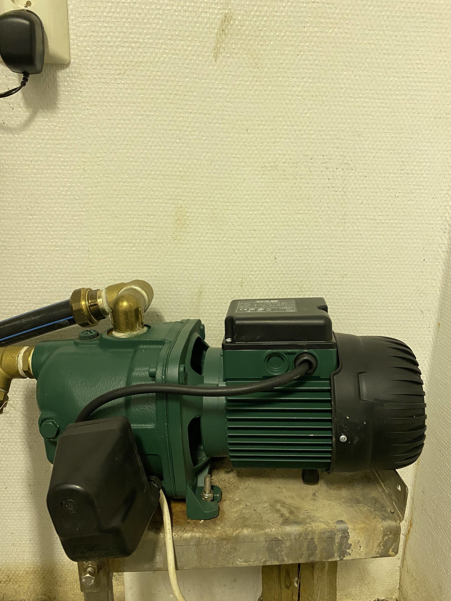

Under ”saker jag inte förstår” så är eget vatten och avlopp ganska högt upp på listan...
Och nu har vi fått problem med just detta.
Till saken hör att hydrofor och pump är högst någon månad gamla.
De gamla bytte vi ut mest eftersom vi inte vet hur gamla och skraltiga de var.

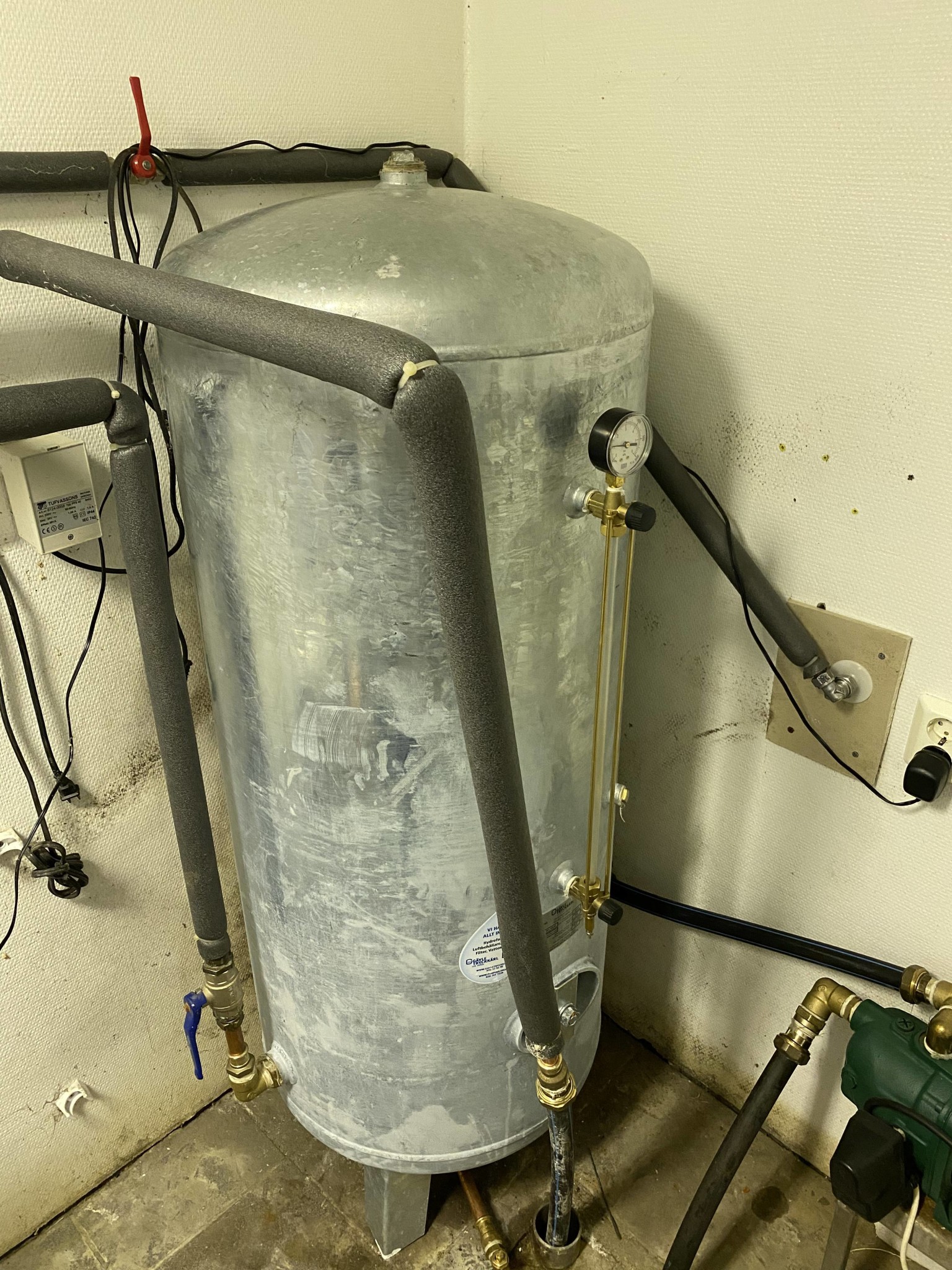

Hydroforen är på 300l och pumpen är en jetpump av typen DAB Jet 102 M.
Har felsökt bäst jag kunnat (men jag kan som sagt inget) och har kunnat utröna följande:
Först trodde vi att det var för lågt tryck i hydroforen, varpå jag pumpade i högre tryck för hand.
Sen lät vi pumpen gå några minuter och testade. Ingenting.
Läste någon tråd här att om man började med en tom hydrofor så skulle man pumpa in tryck till 1.2-1.5 bar och sen skjutsa på med vattnet.
Tömde via bottenpluggen och drog sen igång pumpen under ett antal minuter.
Öppnade sedan bottenpluggen igen.
Inget vatten...
Varför?
Jag förstår att det så klart inte går att svara på, men nån kanske kan ta mig en bit på vägen?

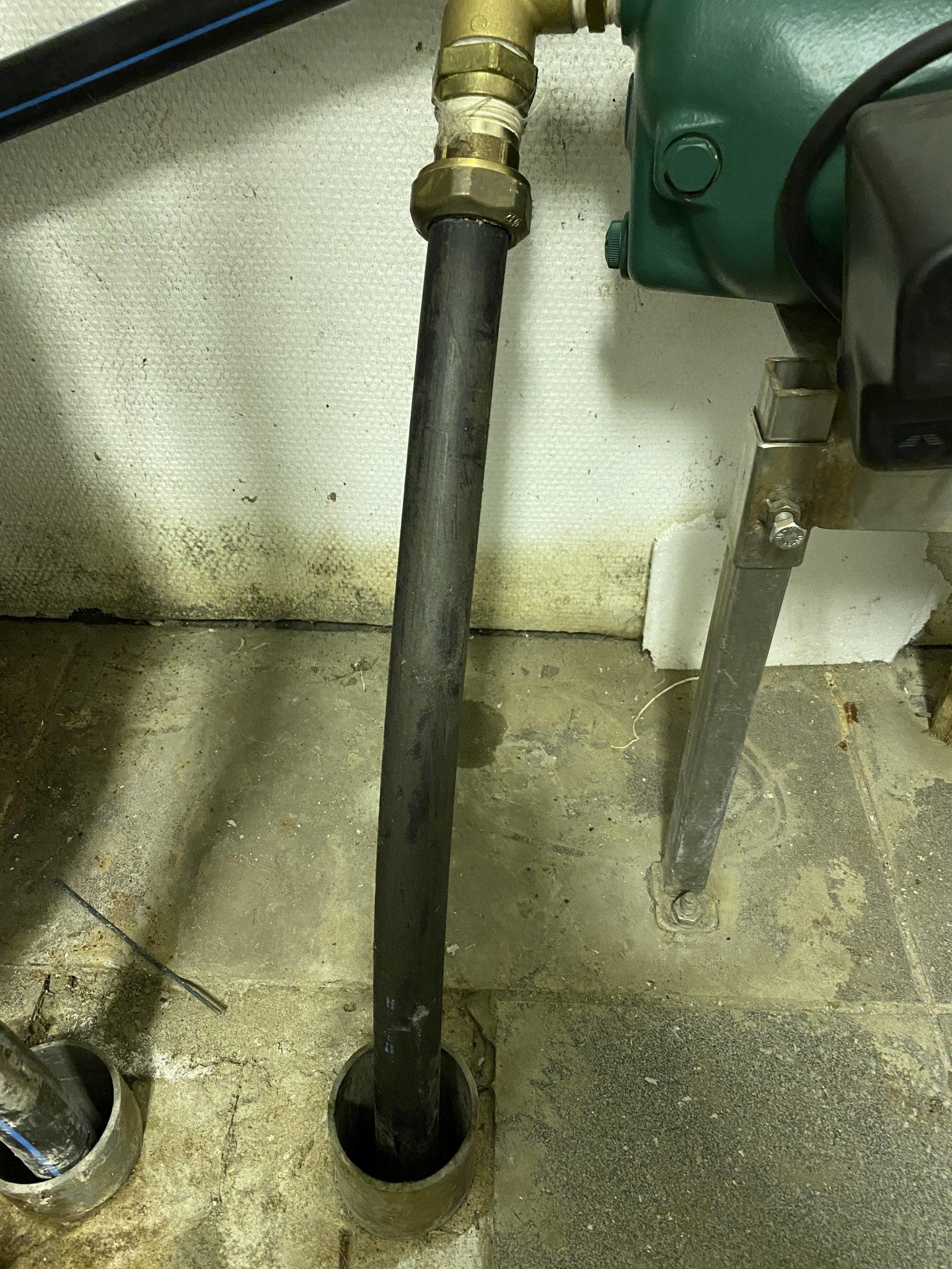

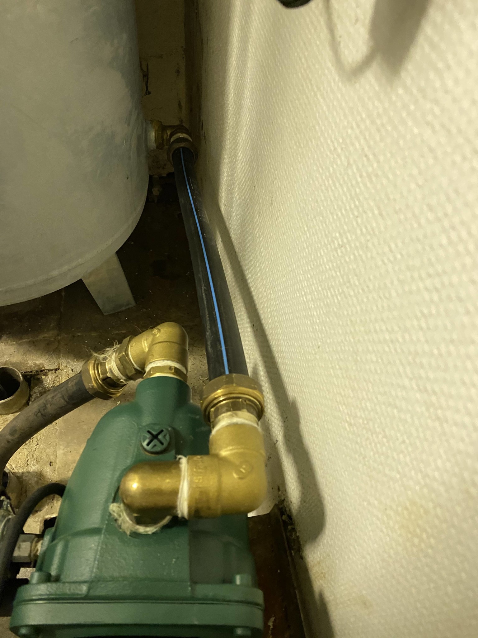

Backventil mellan vad och vad?
Hydrofortank med manometer, pump, sugslang och utflödesrör i ett pannrum.
Hydrofor
Hydroforpump monterad på betongplatta med sugslang och utflödesrör.
Pump
Sugslang kopplad till en hydroforpump i ett betonggolv.
Sugslang
En hydroforpump kopplad till en blå sugslang vid sidan av en hydrofortank i ett utrymme.
Utflöde till hydrofor

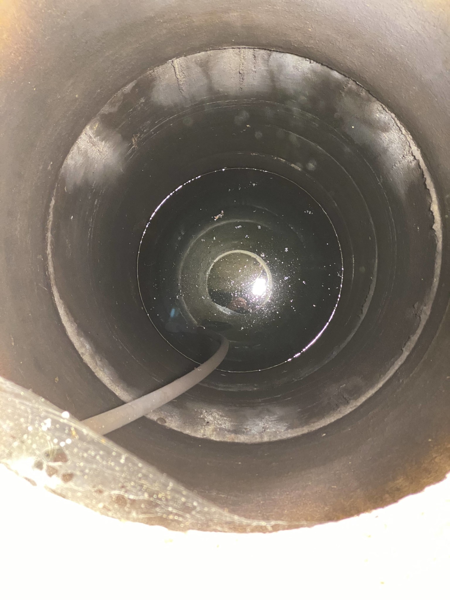

Backventil precis vid insuget nere i brunnen så att systemet är vattenfyllt.
Pumptypen fungerar bara om det finns vatten i själva pumpen och måste efter service av delar av systemet ofta återfyllas med vatten.
Titta i pumpens manual efter något om att fylla pumphuset med vatten.
Jag hoppas du har ett manuellt sätt att få vatten ur brunnen så pumpen kan fyllas.
Jag tror att du kan fylla pumpen genom den stora skruven på toppen av pumpen.

Vy ner i en brunnsöppning med en synlig sugslang och vatten spegling, vilket antyder frågor om brunnteknik och underhåll.
Ah, då är jag med.
Jo, nere i brunnen lär det ju finnas en backventil.
Vi har bott i huset lite för länge för att jag inte ska veta detta helt säkert - men i och med att vi aldrig haft något strul med vattnet tidigare så är jag tämligen hundra.
Annars hade ju vattnet runnit tillbaka ner i brunnen så fort pumpen slog av(?).
Fick aldrig någon manual av firman som var här och installerade, men jag lyckades hitta på webben.
Påfyllning verkar man göra vid skruven som är mellan sugslang och utgående.
Är det bara att skruva av denna och börja fylla på med vatten?
Med pumpen igång?

Avstängd pump, fyll, skruva tillbaks skruven/locket, starta pump.
Immobil och 1 till
All påfyllning måste du göra med pumpen stoppad. Men du bör se till att få en avstängningsventil monterad vid utloppet på pumpen mot hydroforen. Det är normalt att ha en sån och vid uppstart gör den underverk om du startar med fylld pump och sen öppnar den ytterst lite och försiktigt är det enkelt att få igång även med dåligt fylld sugledning.

Om den nu varit vattenfylld så hade det ju istället stått en stråle vatten rakt upp - är det ingen backventil mellan pump och hydrofor?
Känns ju väldigt rimligt.
Kändes ändå som en vettig firma vi anlitade för jobbet, så jag vet inte varför denna uteblev.

Ja häll i en liter vatten, sätt dit proppen och starta pumpen.
Med vatten i huset kan en Jet-pump suga luft men det tar en stund.
AndersMMÖ

Ingenting jag behöver tänka på med hydroforen - som nu har noll och inget tryck?
Förhoppningsvis bör pumpen nu skicka in vatten i tanken och trycket öka.
Om det är lågt så kan detta sen justeras genom att manuellt skicka in luft(?).
