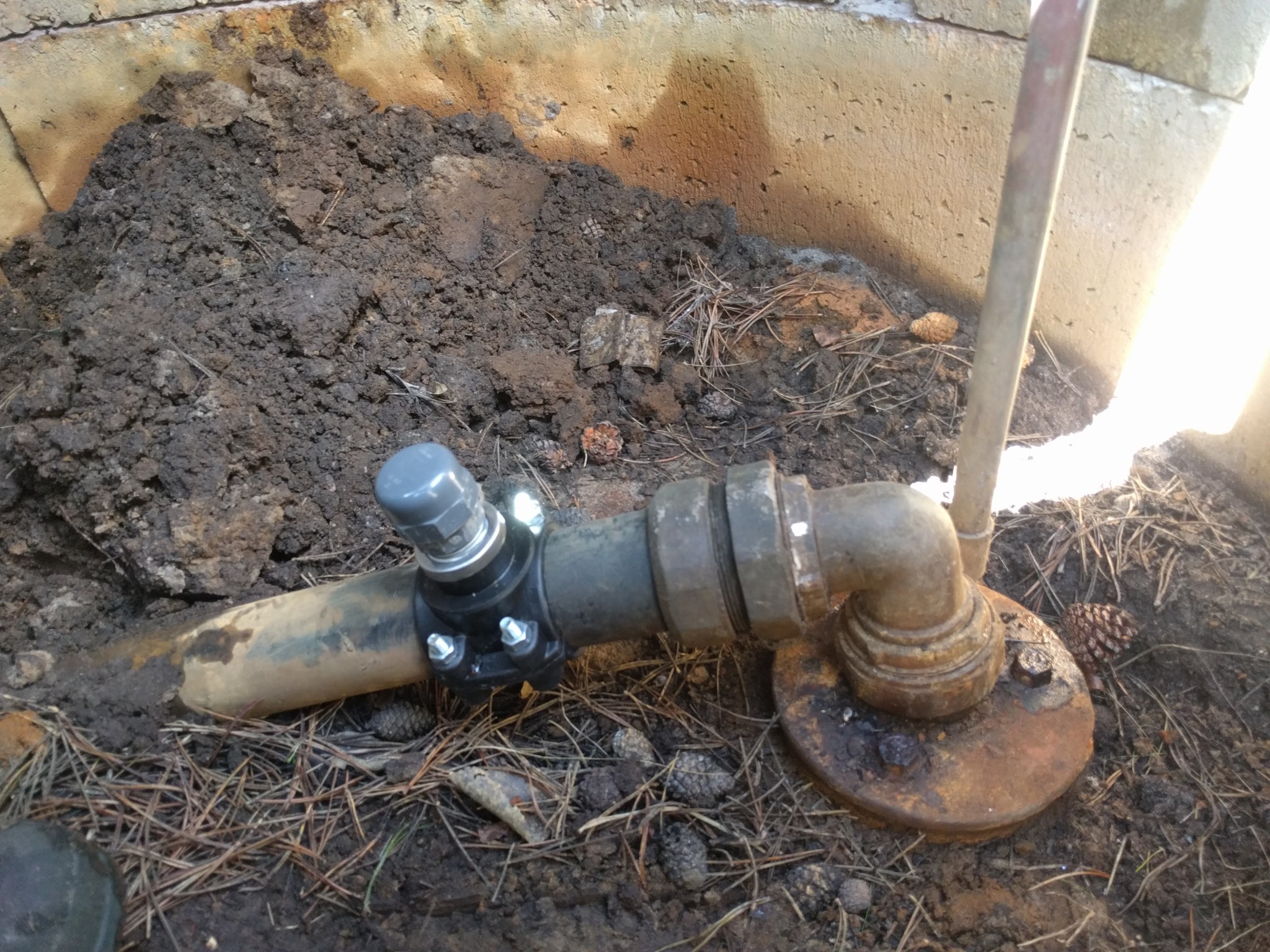

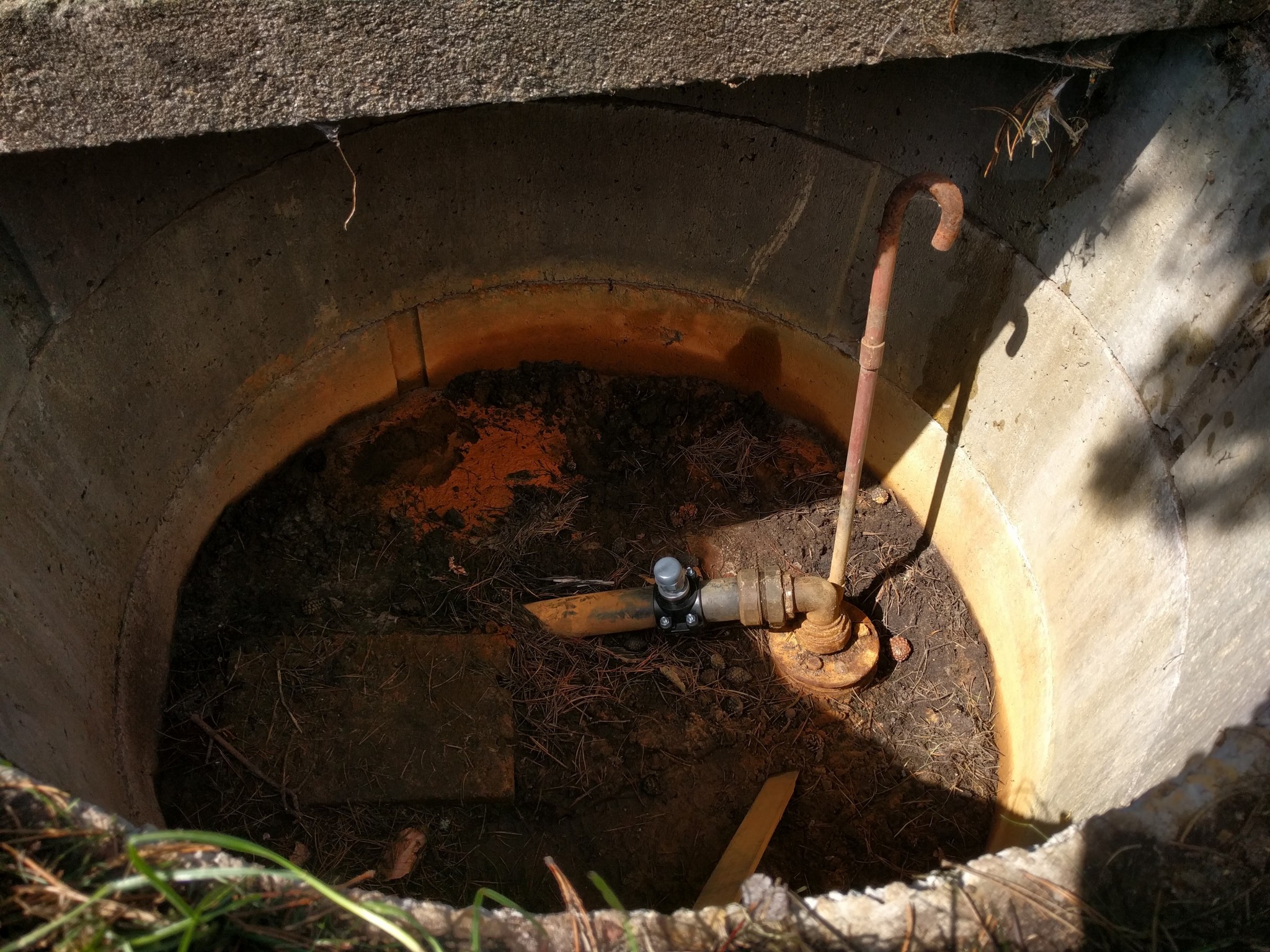

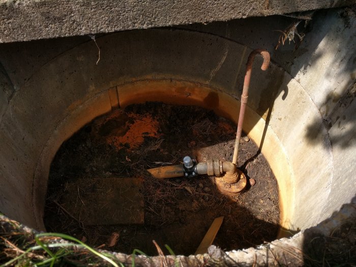

Har nyligen väckt liv i delar av den gamla pumpanläggningen som kom med huset (försåg 10 hus med vatten fram tills att kommunalt VA kom på slutet av 80-talet).
Vi ska använda det till att vattna i trädgården helt enkelt.
Dessvärre visar det sig att den gamla sugledningen (63mm PEM) inte är dragen med jämn stigning, utan har en svacka precis i början, skulle tro att det alltid varit så.
(Anborrningen är från när jag tröttnade på att försöka luska ut vilken ledning som gick till brunnen utan helt sonika borrade ett hål för att se vilket det rann från).
Efter att ha fått igång systemet så slår tryckbrytaren till och från för att pumpautomaten tappar tryck så fort pumpen stannar.
Min gissning är att jag har luft i svackan där nere, vilken kommer komprimeras när pumpen stannar och sugledningen trycksätts.
Lyckades först få ut såpass mycket luft att det inte var ett bekymmer genom att bara öppna alla utkastare. Men igår kväll kom problemet tillbaka, så jag misstänker att det sakta men säkert bygger luft där igen.
Vill ogärna behöva gräva ner en ny sugledning
Och funderar nu på om det kan finnas alternativa lösningar.
Man skulle kunna sätta en ventil för att lufta nere i brunnen, men då måste jag lyfta på ett rejält betonglock från och till, vilket jag vill undvika.
Det skulle kanske kunna funka om man monterar en avluftare tillsammans med en backventil (som stoppar när vi suger). Förhoppningsvis tar det en lång tid innan ett sånt system kärvar.
En annan enklare lösning är att bara montera en backventil uppe också och hoppas på att luften inte ställer till mer bekymmer.
Några tankar och idéer?

Är du säker på att det är tätt på sugsidan ? Om du misstänker en luft låsa , så kan det ju vara bra att sätta en ventil ( där du borrat) och se om det pyser ut luft där, när du har tryck i systemet. Där kan du också fylla på systemet vid uppstart, så att hela slangen är vattenfylld från början.

Inte helt hundra på att det är tätt, men upplever inte att det läcker på den sidan när sugslangen trycksätts när pumpen står stilla.
Saken är den att jag vill undvika att hoppa ner i gropen i tid och otid, det är ett jäkla meck att lyfta undan brunnslocket.
Systemet luftades så gott det gick vid uppstart men det verkar ju som att luftkudden tyvärr byggs på under tiden, som dessvärre verkar gå rätt fort.

Det verkar som att backventilen längst ned i brunnen inte håller tätf.
En idé vore att sätta backventil vid anborrningen, om inte så byt den i botten på brunnen
