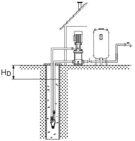

Har köpt fritidshus med borrad brunn. Vatten 5-6m under backen.

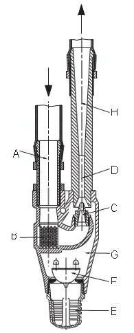

I brunnen går slangen till pumphuset ca 1m under backen och ihopnajjat med en slang som kommer upp i brunnen med en avstängningsventil. Oklart vad den är till för.
I pumphuset kommer pem-slangen upp och jag har anslutit den till pumpen. På trycksidan har jag just nu en stump slang och en plugg.
När jag försöker lufta pumpen så slår jag av pumpen och när jag lossar pluggen till primningen så låter det som att den suger luft. Är det normalt? Är backventilen eventuellt ur funktion?
