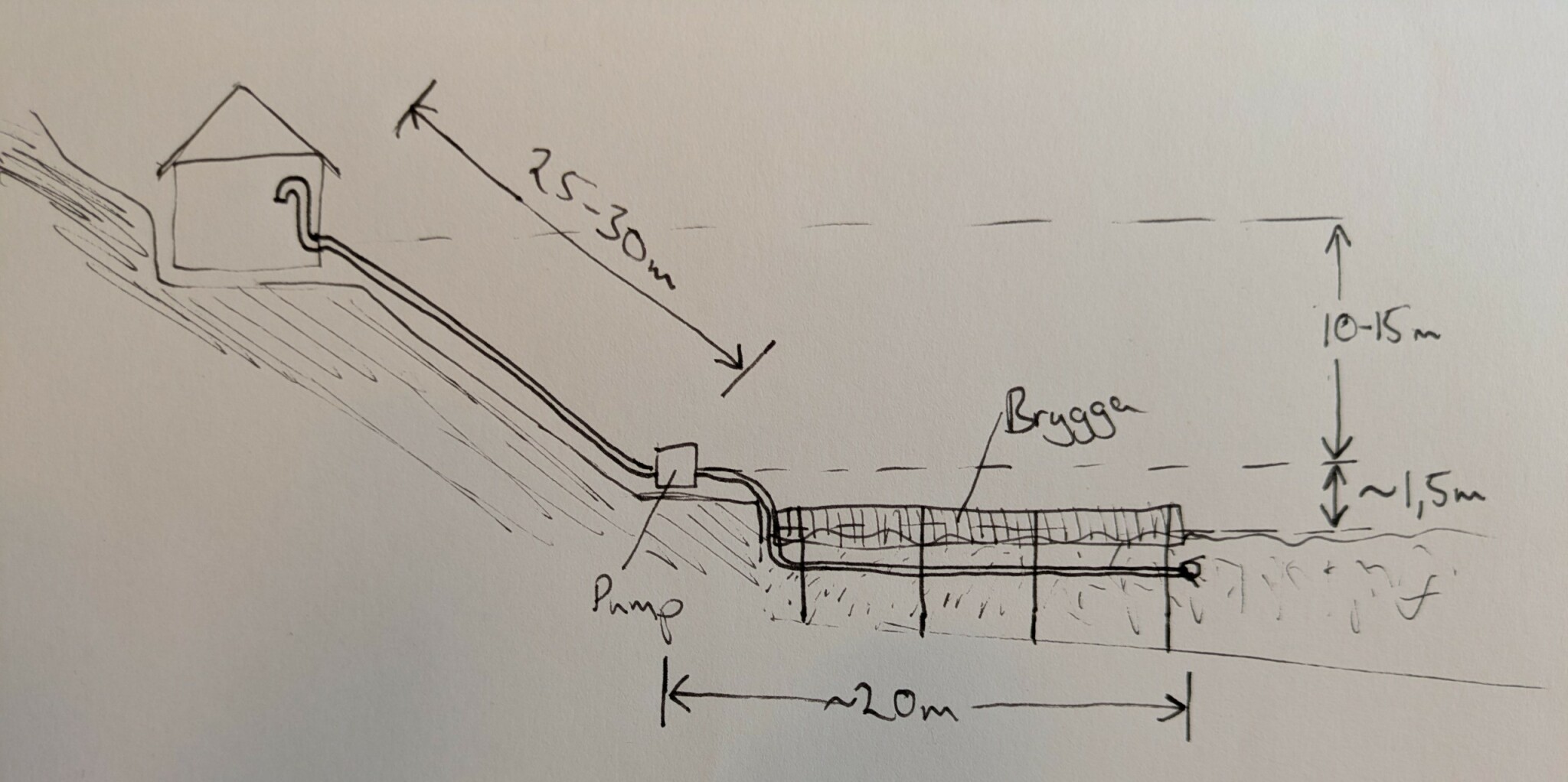

Jag skulle behöva hjälp att dimensionera en pumpautomat och PEM-slang för att pumpa vatten från sjön upp till min stuga.
Tar gärna även emot tips på prisvärda modeller och inköpsställen.
Tanken är att dricksvatten ska tas med dit men till annat kommer vi använda filtrerat sjövatten.
Planen är en eller två kranar i huset, en utedusch, en eller två punkter att koppla vattenslang till och möjligtvis en diskmaskin i framtiden. Vet inte riktigt vilka filter som behövs och vart de ska vara placerade men tar gärna emot tips om det också.
Jag har ingen koll på detta alls men jag hade varit glad om man hade kunnat tappa vatten på två utav dessa ställen samtidigt utan jättestort tryckfall. (Eller vad är rimligt?)
Jag tror jag har fått med alla nödvändiga mått i min skiss nedan men fråga gärna om något saknas.
Tack på förhand!
/Tomas

Hur djupt i sjön skall du ta vattnet?
Hade själv helst tagit det under språngskikt, med en sil för att hindra lite ovidkommande material. Det går inte ställa en dränkbar pump längst ner på botten för då kommer du få upp saker du inte vill gå med. Så den behöver vara något upphängd.
En isolerad låda någon meter upp efter sjön med sil/filter i. Så att man kan rensa detta filter och silen samt lyfta ur pumpen i sjön å göra rent ledningen om det skulle behövas.
Sen hade jag själv satt en dränkbar pump i sjön kopplat den emot en tryckströmbrytare och en hydrofor/hydropress.
Då löser du det mesta genom att kolla hur mkt lyfthöjd osv som pumpen du lägger i sjön behöver ha.
Många vattenverk tar vatten ifrån sjöar å renar dem på div olika sätt. Då får man bäst vatten om man tar under språngskiktet. Jämnare temperatur och ingen risk om sjön inte är för grund att det fryser vid den punkten iaf.
Sen är det nog lämpligast å kolla vattenkvaliteten efter det är klart för att se vad för filter du lär behöva. Skall det användas till dricksvatten så blir det ju antagligen en del olika reningssteg. Men det beror ju på sjön osv...
Det är så jag hade gjort. Blir tyst å fint jämfört med en torr uppställd pump.
