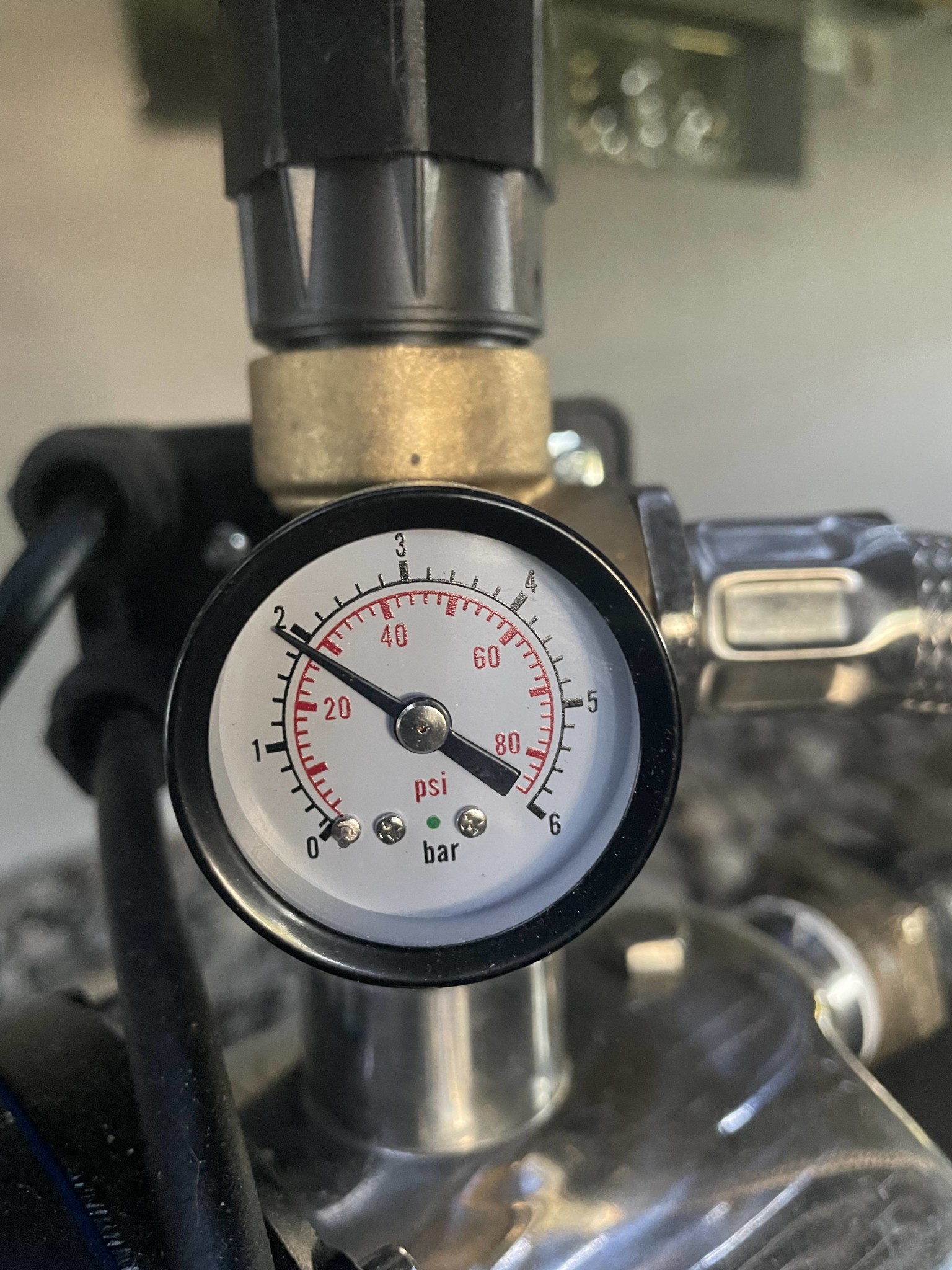

Jag har enl manometern på cykelpumpen 1,3 bar efter att manuellt pumpat ett tag, men på pumpen efter att dubbelkollar står den på 2bar
Bara så jag inte missuppfattar det, jag upprepar proceduren med o tömma vattnet/kran öppen och pumpa på mer luft till 1,7-1,8 bar?

Det viktiga i hydropress är inte om det står lite vatten i tanken bara det inte har något tryck eller stiger då du fyller på luft. Manometern för vattentrycket skall vara noll vid luftpåfyllning.
